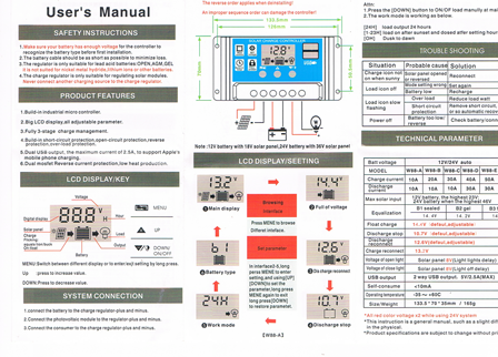

    Mañana cuando vaya al garage le hago foto o mando la marca
    jmcc está desconectado Forero Junior
    dic 2023
    8
    Predeterminado Re: Poner placa solar para punto de luz
    power inverter4000w-solar charge controller 12v/24v tienes bastante con esto

    Tú mismo puedes ver que son 18W el panel que has comprado. Eso no vale para nada
    Un panel de verdad no lo vas a encontrar en aliexpress. Costaría más el envío que el panel.
    Cómpralo en cualquier Obramat / Leroy Merlín
    En principio ese regulador te admite un máximo de 23V de placa para trabajar con batería de 12v. Por ejemplo la que ha puesto el compañero valdría
    Y como te han dicho, lo ideal sería trabajar con luces de 12V. Ese inversor, aún sin nada conectado, consumirá la batería en las horas sin sol… y en unas semanas la batería estará para tirar

    Solo queda el regulaldor de carga que podias haber comprado por 3/4€ en Ali.
    Este regulador pwm, te obliga a trabajar con placas de 36 celulas (tipo 100/110/140 o 160w), que llaman ""placa de 12v""
    Yo en tu lugar, compraria esta placa: (13Amp) 75€
    https://www.obramat.es/panel-solar-4...-10987123.html
    Aunque sea una placa de 405w, produciria solo unos 180watios (con este regulador que tienes), pero la relacion precio/watios, es todavia mejor que las otras opciones. Y si un dia compras un regulador mppt (verdadero), te produciria lo que debe.
    Puedes encontrar bombillas led de 5w 12v en cualquier tienda (todo cien china) de tu cuidad.(3 o 4€)
    La bombilla la conectas a la salida "load" o simbolo bombilla, para dejarla encendida todo el tiempo, y consumira 120w/24horas.
    Conectar:
    Los 2 hilos de la izquierda = placa solar
    Los 2 del medio = bateria
    Los 2 de la derecha directo a la bombilla 12v.
    De esta forma, impides que la bateria se descarga por completo (lo que seria malo).
