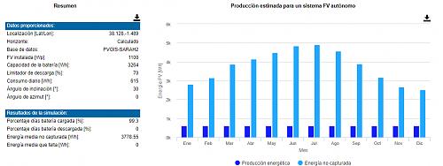

    A primero de año pongo la casa prefabricada en mi terreno y quiero comprar las placas para llevarlas para allá, ya me voy haciendo mis cálculos pero quiero compartir con vosotros la idea que llevo y para que me superviséis. Como dije en otro post tengo intención de que esta instalación sea temporal pero no se cuanto puede durar.
    Paso a describir los consumos que estimo:
    Consumos:
    Carga de 2 móviles: 60Wh
    3 Bombillas 10w 5 horas: 150Wh
    Cafetera DolceGusto 4 usos: 100Wh + 50% (Inversor) = 150Wh
    Microondas 10 minutos/día (1000w/h): 170w + 50% (Inversor) = 255Wh
    Total 615wh/día
    He incrementado los consumos de la cafetera y el microondas en un 50% porque usaré un inversor para enchufarlos, el planteamiento es encender el inversor y apagarlo al terminar el uso, no dejarlo encendido nunca, usaré un inversor barato de onda pura. Las luces irán al voltaje de la batería, la instalación eléctrica del alumbrado está bien separada, lo mismo con la carga de los móviles.
    Tengo un controlador de carga EASUN MPPT 60A, y también tengo un lote de baterías NPX-35TFR de 12V y 8,5 Ah, tengo que comprar unas placas, lo que he pensado hacer es lo siguiente:
    1) Montar un banco de baterías de 8 series de 4 baterías en paralelo, esto daría 8 * 8,5Ah = 68Ah, a 48V. Serían 3264Wh.
    2) Comprar 2 placas, para ponerlas en serie, de 550W (https://www.obramat.es/panel-solar-4...-25037434.html) cuyas características son:
    Potencia nominal (Pmax) 550W
    Tensión de circuito abierto (Voc) 49.90V
    Tensión de máxima potencia (Vmp) 41.96V
    Corriente de cortocircuito (Isc) 14.00A
    Corriente de máxima potencia (Imp) 13.11A
    En serie serían 83,92V y 13.11A
    3) Conectar la batería y las placas al controlador. El cual requiere este rango de voltaje PV DC72V ~ DC150V para baterías de 48V.
    El voltaje de las placas es bueno para no tener que poner cables muy gordos.
    El 20% de los 68Ah de las batería es 13,60, que está por encima de los 13.11A que dan las placas.

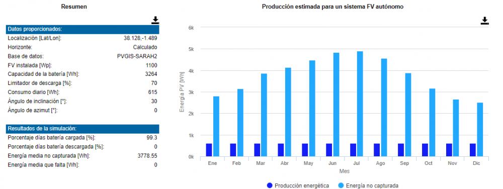

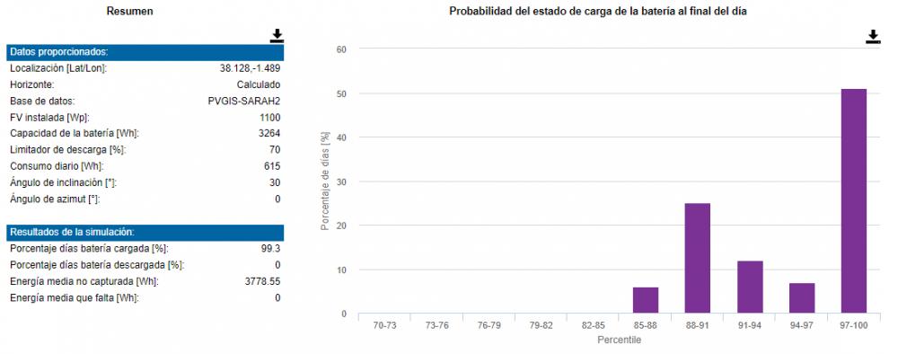

    Estas baterías no tienen mucha DoD, yo he calculado un 30%, he hecho una simulación en PVGis y parece que cuadra.
    He puesto 1100Wp de pico en FV, 3264Wh de batería, como limitador de descarga he puesto 70%, y el consumo diario 615. De inclinación de placas 30º.
    El resultado:
    Me gustaría que opinarais.
    Se que el tema de la batería puede ser chungo, pero las tengo ahí y me gustaría sacarle partido, si en unos meses se rompen o algo pues las sustituiré por otra batería, pero de momento me gustaría aprovecharlas pues no requieren inversión.
    Saludos!
    murcia
    4.427
    Predeterminado Re: Dimensionamiento instalación aislada
    El micro onda, aunque lo pongas 30segundos consume 1500/2000w (mas un pico de arranque).
    8 paralelos de 4 baterias en serie, si son 68Ah a 48v.
    1100w de placas en 48v son 22,9A (teoricos) en realidad un 70/80% entre 16 y 18A.
    Como las baterias son gratis, puedes probar a poner el conjunto de placas+mppt+baterias, y vigilar, si las baterias "regulan/limitan" la carga a un nivel acceptable.
    Ahora, el consumo instantaneo de 1750w del microonda o 1000w de la cafetera, ya veras si las baterias no se "ponen de rodilla".
    1750w/48v=36,5A. De dia, con sol, quizas compensan las placas, pero de noche, yo diria que la bateria bajaria a menos de 40v.
    Repito para el inversor, yo pondria uno de 3kw (para el microonda).

    Muchas gracias Briko,
    Quizá pueda pasar sin microondas, incluso también sin Dolce Gusto, lo probaré.
    Me puedes explicar un poco lo de los 1100w en 48v y 22,9 A?
    Yo entiendo que de las placas bajan 83,92V y 13.11A, el mppt convierte esto en 48v y 22,9A? (teóricos si)
    Voy a buscar un inversor en AliExpress o Amazon. Alguien me recomienda alguno? (a poder ser por debajo de 200€)
    Saludos y felices fiestas!
    2.291
    Entiendes bien, la energia permmanece constante, es lo mismo 49v*22.9A que 83.92v*13.11A, mas o menos 1100W, otra cosa en las perdidas que puedan producirse en la conversion.
