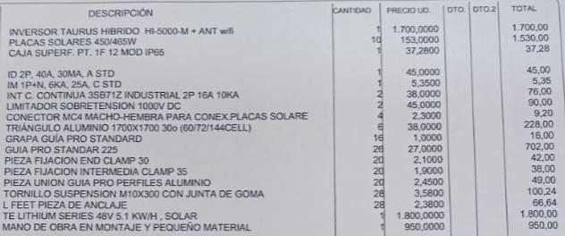

    Si, pongo los detalles del mío:
    Totales:
    Nombre:  fXVIceD8Rn.png
Visitas: 231
Tamaño: 16,9 KB
    Ya te digo, yo lo respeto, eso si, veo los márgenes en los productos y que me veo capaz de acometer la instalación, pues decido.
    Además luego esta el servicio post venta, esta gente tiene muy buena fama.
    Saludos!

    no veo los cables de 4mm2 y 16mm2, habria que añadir eso al presupuesto, en cuanto a protecciones lo veo muy completo.
    sigue mirando ...es posible que lo haya mas barato aunque cambie alguna marca o componente

    Predeterminado Re: Instalación fotovoltaica aislada.
    inversor 1300
    placas 1300
    weco 1700
    Total 4300€ (no 5000€)
    con 5000€ ya pones estructuras, cables, protecciones etc.
    Tiene que darte un presupuesto desglosado, para ver.
    Y 4750wp de placas, tienes para una casa normal (vivir todo el año). Sin privarte .
