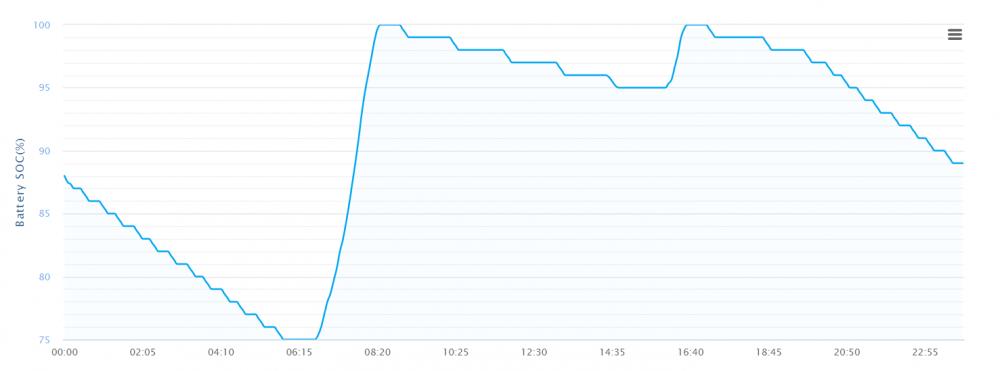

    Tengo la siguiente instalación aislada:
    6 Paneles Trina 575w conectados en serie
    1 Inversor Growatt SPF5000ES
    1 Bateria Growatt Hope 4.8
    Actualmente y con la configuración que tengo en el Inversor, la batería se carga al 100% dos veces en 1 día como se puede ver en el grafico.
    Extender Duracion de Bateria de Litio-captura-pantalla-2023-12-04-204305.jpg
    ¿Es mejor que mi bateria se cargue completamente 1 vez al día? ¿Es indistinto que lo haga 2 veces al día?
    Muchas Gracias por la ayuda!

    Predeterminado Re: Extender Duracion de Bateria de Litio
    No hay diferencia. Los ciclos son por kwh recargado. Es decir, si la batería soporta 4000 ciclos del 100 al 20% (ejemplo), si haces del 100 al 60% sería hacer 0,5 ciclos
    Bajar al 75% es insignificante para una batería de litio. Envejecerá más por años que por los ciclos
