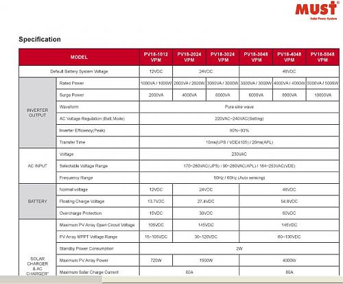

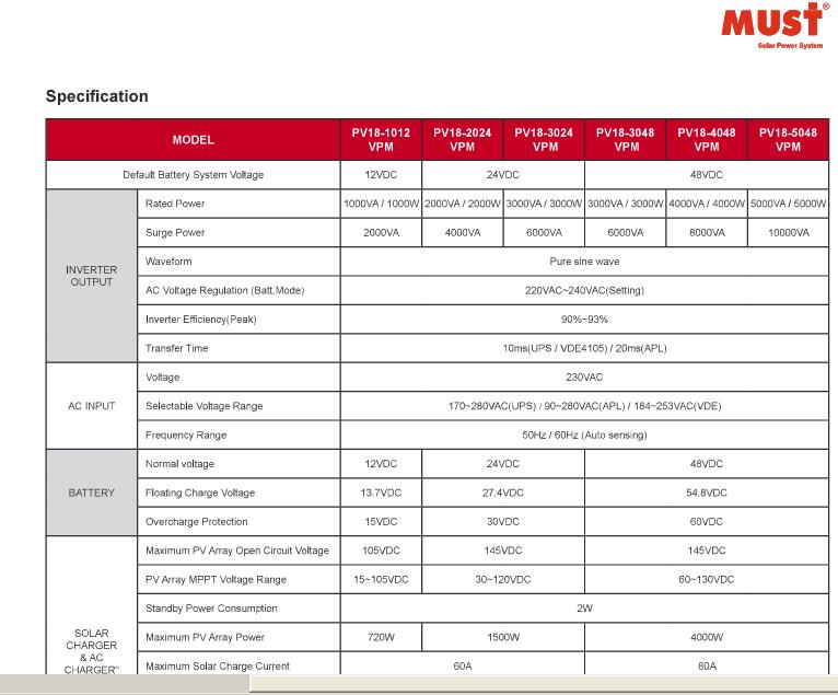

    Por lo que indicas "inversor solar 24v modelo PV18-3KW" se trata de un inversor Must de la serie PV18, cuya tension maxima de ecualizacion es de 29.2Vdc (parametro 31 que tu lo tienes seleccionado por defecto en 28.8V) y corta por bateria alta a 30Vdc, por lo que tu bateria (plomo acido con tapones) nunca ha podido ser ecualizada correctamente ya que necesita al menos 31.2V y ese equipo no los da, estaba pensado para baterias AGM o Gel, no recomendadas por su duracion, la solucion seria pasarte a 8 celdas de baterias LiFePO4 prismaticas + BMS cuay tension maxima de carga es de 29V con lo que ese hibrido te serviria y como las baterias estan mal la opcion mas ventajosa es pasarte a LiFePO4
    ultimamente hay algunos hilos que tratan el tema de equivalencias sobre baterias plomo - LiFePO4
    Te Adjunto caracteristicas de la seri PV18 de must, por si no tuvieras el manual del tuyo
    tu decides.

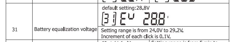

    Por ahora, con tu "must", puedes poner solamente
    17 a 29,2v
    18 a 27,6v
    31 a 29,2v
    Con unos vasos CPZS de 2 años trae cuenta, de cambiar el inversor por un voltronic (o easun, que tambien lo son). No un "must"...
