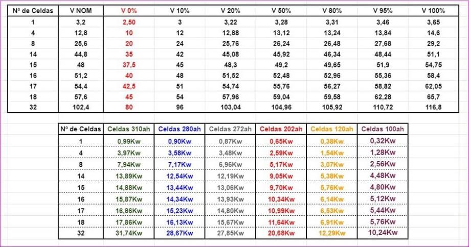

    Predeterminado Voltaje de trabajo en bater lifepo4 15s
    Buenas tardes. Tengo un sistema aislado de la red, con batería de lítio de 100amp. en 48v, y inversor hibrido epever upower-hi de 3kw. Con 3 placas de 550w en serie.
    Hasta aquí todo bien. Como no tengo comunicación entre la batería y el epever, le programe los parâmetros que me paso el fabricante de la batería, que es de la marca Unicoba uplf48-1003u de 15celulas.
    Boost, float y ecualización en 53,5v.
    Después leyendo un poco aqui en el foro decidí bajar a 53,2v.
    No vi mucha diferencia, pues de cualquier manera durante la carga se mantiene cerca de 50, 51 volts. Y después en poquísimo tiempo se estabiliza en 53,2 y la carga baja a mantenimiento, con lo que dá la impresión de que no acepta mas carga. Pues en 50,51 volts le entran 1400w. tranquilamente.
    Luego cuando acaba el sol el voltaje cai rápidamente y se clava entre 49,6.
    A la mañana está en 49,4 más o menos.
    Alguien con experiencia en baterias de 15 celdas? Yo esperaba que el voltaje estabilizaria en 52v. Y fuera bajando a partir de ahí.

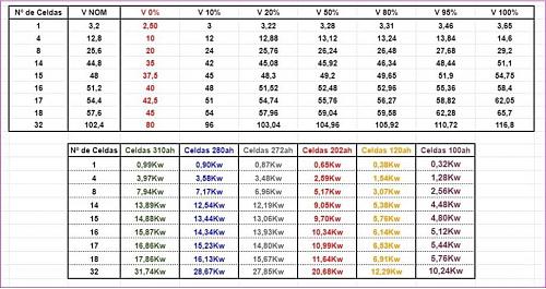

    Lo que es raro es que una bateria LiFePo4 de 15celulas te indiquen que la tension de trabajo es de 53,2v
    Aqui te dejo una tabla de tensiones con su porcentaje de carga asi como de la potencia en base al numero de celdas y los Ah de las mismas. Fijate que entre el 20% y el 80% de estado de carga la tension es practicamente es practicamente lineal, yo no la cargaria a mas de 51.9v (95%) pues trabajaria menos forzada.

    Yo no entiendo muy bien essa cuestión de voltaje de carga, que es el que programe en el inversor (53,2v.) y el voltage de estado de carga.
    De echo con la carga ajustada en 53,2volts al bajar el sol estabiliza en menos de 50,0v. De echo ahora que bajó el sol el voltaje esta en 49,5 pero estaba flotando en 53,1v. toda la tarde.
    Ahí, si se mantiene casi lineal hasta mañana con poquísimo cambio.
    El fabricante pone el parâmetro máximo de carga en 54,0v. Pero recomienda 53,5v. El distribuidor recomienda 53,8v. con autorización de Unicoba para la garantía de 5 años.
