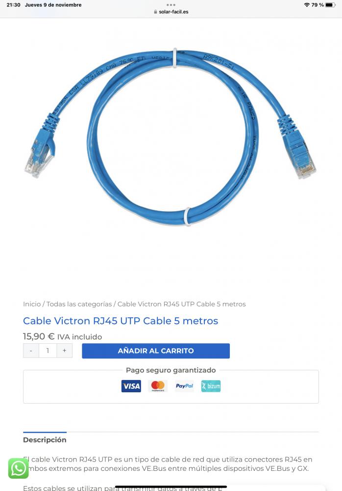

    Buenas tardes este cable alguien sabe si es un cable normal un rj45.
    El cable que no es normal es el que conecta con las baterías.

    Hasta donde yo sé los reguladores Victron (Y la mayoría) no se conectan para nada a los inversores.
    Otra cosa es que quieras monitorizarlos, pero entonces se conectan los dos a un dispositivo tipo Cerbo o similar, no entre ellos.
    Para que quieres conectar un regulador al inversor? no tiene demasiado sentido. El regulador lo único que hace es cargar la batería.

    Es un cable con clavija RJ45 serie normal y corriente, con todos los pares. Para poner en Ve.Bus y Ve.Can (con terminadores).

    Buenas tardes voy a poner dos reguladores en serie porque amplio en placas y para comunicarse necesitan un cable rj45 entre el color control GX y los reguladores por eso mi pregunta.
    Si es así gracias
