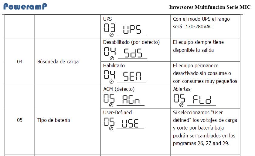

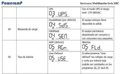

Nombre: screenhunter2629.jpg

    Cuidado que tu inversor no es el mismo que el mío.
    Ahora no estoy y no la recuerdo exactamente. Te digo lo que me acuerdo.
    1 - SBU
    2 - 50A (aunque puede llegar hasta 80)
    5 - USE
    12 - 48v
    13 - 51v
    26 - 52,5v
    27 - 51,8v
    29 - 46,5v
    30 - Equalización desabilitada
