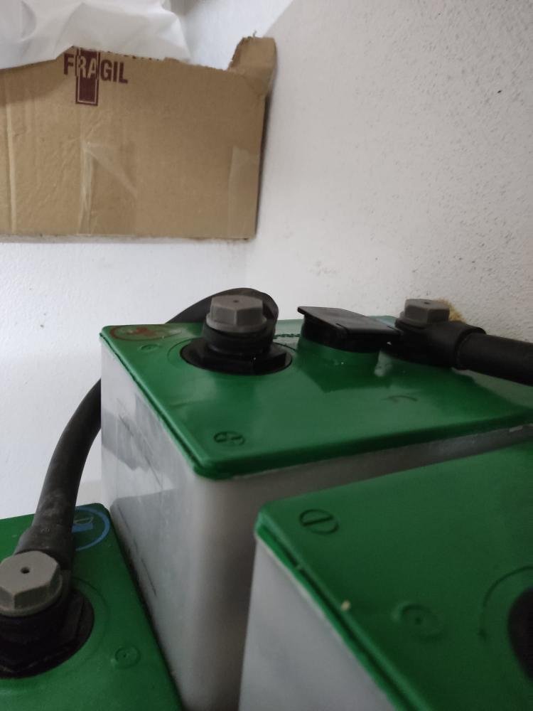

    Hola , estoy preocupando por sistema batería.
    Bancada 12 batería de 2V (tensión 24V)
    2 de ellas están un poco hinchadas en la parte superior donde se ven un poco deformadas.
    Mi preocupación es por nuestra seguridad que pueda pasar algo, y que podría o debería hacer.

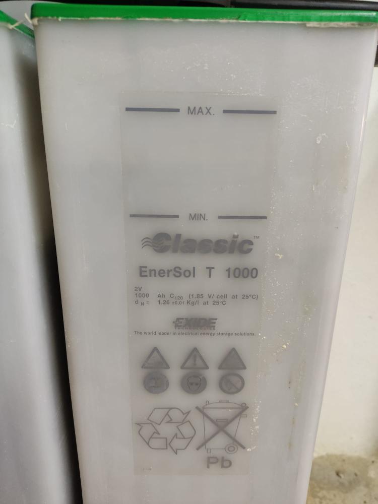

    Batería Classic Enersol T 1000 Ah 120 2V.
    12 unidades.

    Son de plomo abierto no? Osea que les puedes echar agua destilada no?
    Problema de seguridad lo dudo.
    Por los lados suele ser normal por la presión del líquido. Por arriba no es tan normal. El tampón duele tener un agujerito para ventilar. No estará tapado?

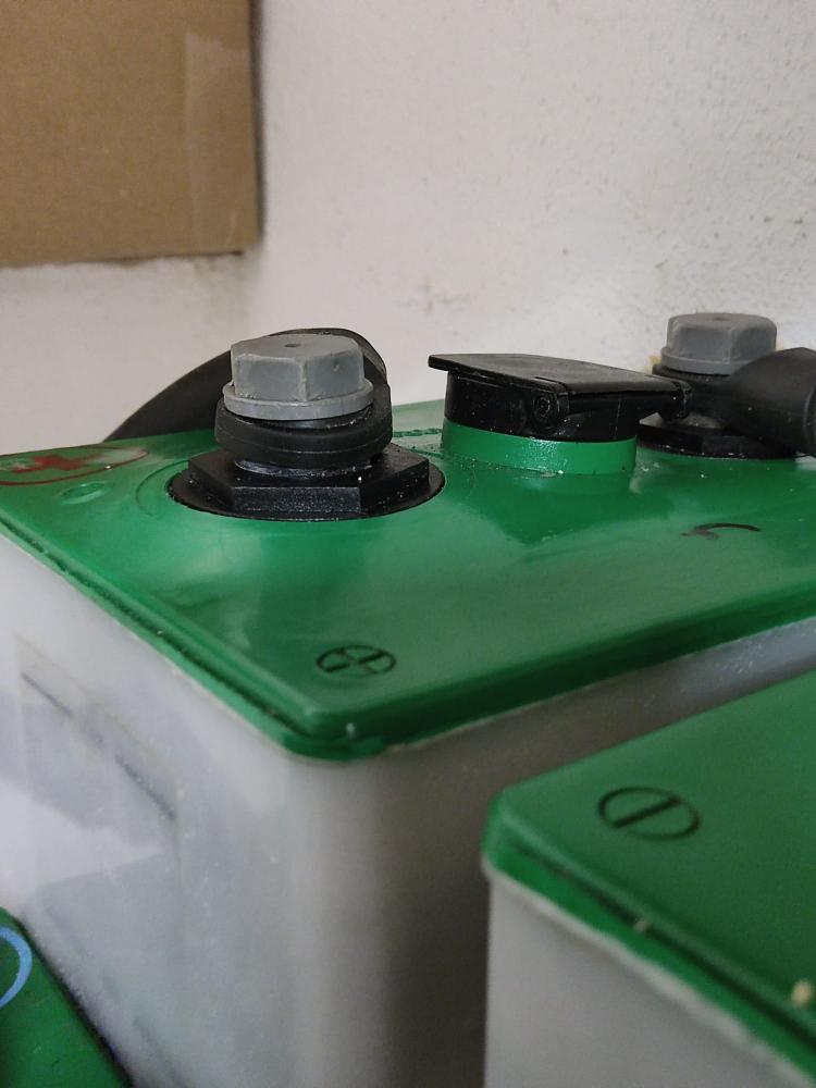

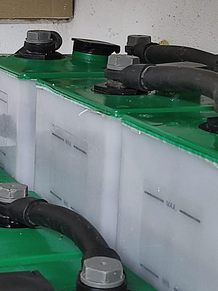

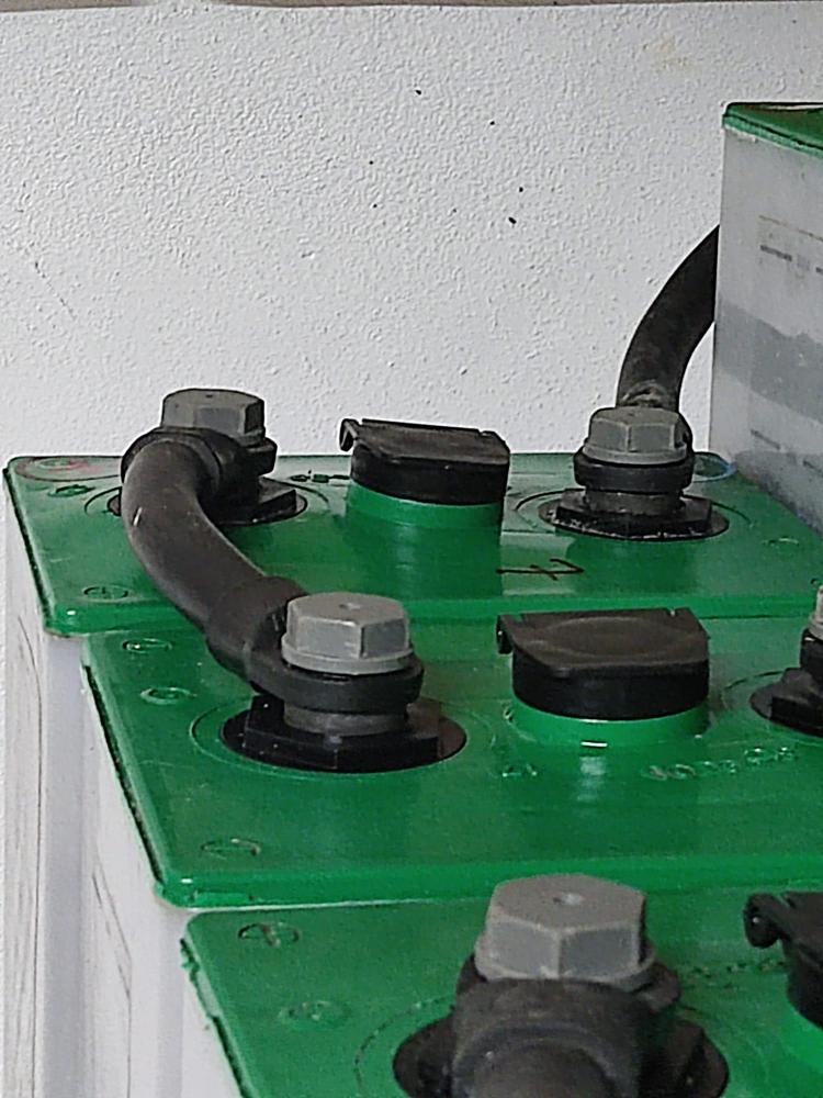

    Sí, son de plomo abierto y les pongo agua destilada. Las baterias tienen una tapa que se abre y se cierra.
    Te adjunto las fotos que me pedías.

    La capacidad de esa bateria es unos 700Ah en 20 horas, caso de hacerla una descarga diaria cuando al finalizar el dia este cargada al 100% no deberia ser superior al 30%, unos 200Ah, por lo que si la haces descargas diarias estas no pueden ser superiores al 30%, eso biene aser unos 9000W.
    Viendo las fotos puede ser por descargas de la bateria prolongadas con intensidades altas, no apures consumos a 3000W, pues pueden comunicarse las placas interiores con lo que quedaria con un vaso de menos.
    Mide tension y densidad de los vasos y sube los valores

    No es gas acumulado, es un recrecido de las placas internas. No es bueno, pero no va a salir nada volando por el tejado.

    Seguramente Photon tenga razón, parece que uno de los bornes ha subido con respecto al otro, ¿la bancada es horizontal?, he visto fotos parecidas de vasos reventados al descansar sobre una superficie irregular, pues el peso mismo del vaso lo deforma.
    Edito: también puede pasar si no apoya en toda su base en la bancada (me refiero a que la bancada sea corta y no coja toda la base del vaso)
