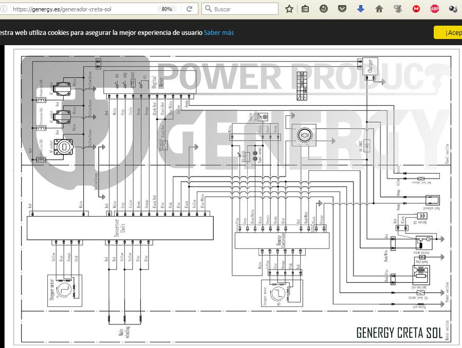

    Otra cosa que también me he dado cuenta es que tengo un motor genergy creta sol de 7000W, que por cierto en menos de un año a pasado ya por garantia CUIDADO CON ESA MARCA.... pero la cosa es que al comprarlo y estar mirando el manual me doy cuenta de que de los conectores de 16A solo sale 3650W con lo cual no puedo aprovechar para cargar digamos las baterías a más potencia que esa sin contar que cuando está cargando las baterías también se meten los consumos de la casa por el generador....alguna idea para aprovecharlo mas.

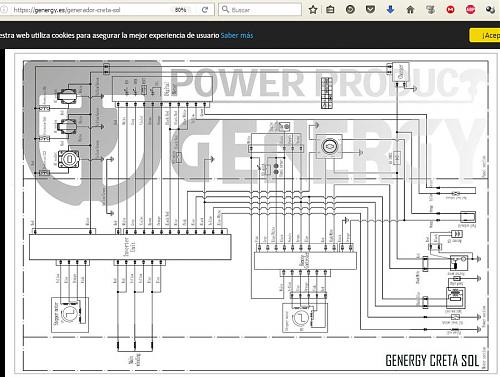

    He estado viendo las caracteristicas del generador, y al menos en la documentacion que he encontrado tiene 2 enchufes de 16A y 1 de 32. Por el de 32A puedes sacar la potencia que necesitas..
    2.298
    Predeterminado Re: Ampliacion de sistema solar aislado
    Efectivamente el 'Genergy Creta Sol' dispone tres tomas de corriente de 220V, dos son bases de 16A y una tercera de 32A, pera ambas tres estan multipladas a la salida y la unica diferencia es que si se conecta a las de 16A algo que consuma mas la proteccion de esa salida cortara para que no se queme la base, pero no hara ningun tipo de limitaccion para dejar el consumo por debajo de los 16A
    para consumos superiores a 16A se debe utilizar la base de 32A.
