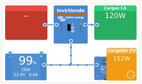

    Hola a todos.
    Acabo de montar mi instalación solar aislada y me resulta un poco raro el comportamiento de las baterías cuando estan cargadas y hay sol.
    Mi instalación consta de:
    12 x JaSolar 545w (3 series de 4paneles)
    1x Multiplus II 5000/48V
    1x SmartSolar 250/100 MC4
    2x Pylontech US5000 (total 9.8KW).
    1x CerboGX
    1x SmartShunt 500A

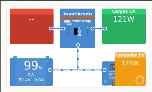

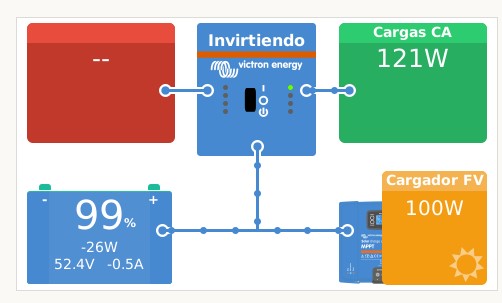

    Lleva 3 días en funcionamiento, y lo que observo es que la batería cuando esta en el 99% empieza a hacer lo siguiente:
    Ejemplo: Consumo constante del inversor 129W (nevera + consumo sistema)
    La producción solar esta en 139 aprox y baja de repente a 80, haciendo que la batería salga del reposo para alimentar la carga del inversor.
    Unos segundos después, sube la carga solar hasta cubrir el consumo y la batería entra en reposo (3 segundos).
    Pero segundos después sobrepasa la carga solar el consumo de la casa y empieza a cargarla durante 3 segundos, otra vez baja y entra en reposo y así en bucle todo el día.
    Cielo despejado, producción 50 veces superior... He revisado cableado, he desactivado strings por separado, hace lo mismo... Ningún error a nivel de CerboGX.
    Da igual el consumo que tenga el inversor... 120W, 30W etc, hace siempre lo mismo. (Cuando hay 30W de consumo, la producción solar baja hasta 0) ¿Es normal este comportamiento?
    ¿Puede ser por que el único cable que no tengo original es el VE BUS del inversor al Cerbo?
    Muchas gracias.

    Mi instalación con Multiplus, SmartSolar y Pylontech se comporta igual. Yo estoy conectada a red, pero con vertido cero.
    La batería nunca está totalmente inactiva, cuando está cargada oscila alrededor de los 0 A pero nunca marca 0 A constantes. En un minuto dado, la diferencia entre la corriente mínima y la máxima suele ser de 2 A, a veces menos y a veces más. Esto encaja con lo que sale en tus capturas: -0.5 A en un momento y 0.4 A al momento siguiente, lo que hace una diferencia de 0.9 A entre mínimo y máximo.
    Del mismo modo, mi "vertido cero" tampoco es nunca 0, va oscilando unos pocos W arriba y abajo.
    Siempre lo he considerado normal.

    Muchas gracias por tu respuesta. Me dejas más tranquilo.
    A ver si con el tiempo sacan algúna actualización para hacer que la batería se quede en reposo mientras haya sol ...
