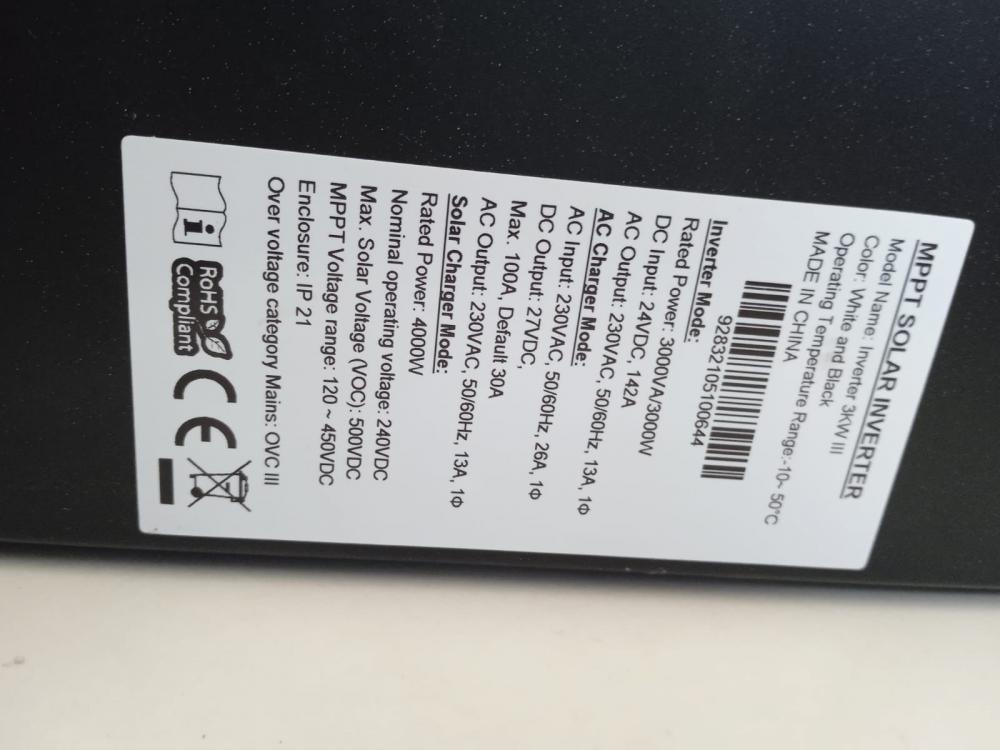

    hola, buenas.
    He instalado un inversor axpert 3000w 24v vmiii, que el anterior propietario de la cas qu he comprado tenia e la vivienda junto con una batería de litio de 200ah.
    He comprado 4 paneles de 450w que he montado en serie.
    VMP 41,52v; VOC 49,7v;IMP 10,84a y Isc 11,36A.
    La cos está en que el inversor mide 145v y 0a y parpadea el icono de paneles solares y no carga ni nada.
    Como podría echarlo a funcionar?
    Gracias de antemano

    ¿que tensión máxima soporta el inversor? lo tienes en la etiqueta que está pegada en el propio inversor, si haces una foto y la subes, mejor...

    Sobre el VM III hay mmuchos hilos abiertos, esos 4 paneles en serie entregan 4*49.7 => 198.8Voc y 166.08Vmp. el icono parpadeando indica que ve los paneles pero no carga por que la tension de FV no es suficiente para que el MPPT arranque.
    aunque el rango de trabajo de su MPPT es 120-450V, esta comprobado que para arrancar necesita como minimo cinco paneles en serie y una vez que haya arrancado podra trabajar a partir de los 120V.
    como tienes que ampliar no escatimes, añade al menos dos mas pues en invierno bajara tu posible cosecha actual
