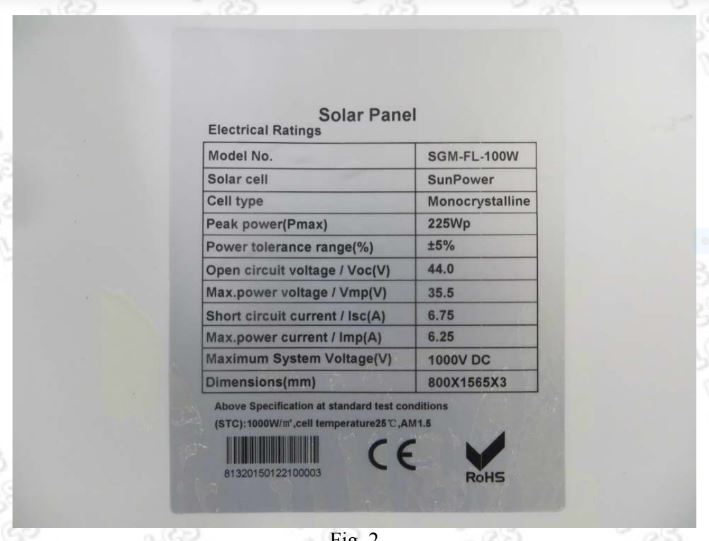

    Predeterminado Re: Varias Placas
    Solo tengo de la grande de las dos pequeñas no venia nada son de Aliexpress
    La grande no son 120w sino 225w, si no tienes informacion de las pequeñas no va a haber manera de acertar elucubrando, ya sabes, prueba-error, ve tomando nota de los valores con diferentes configuraciones a ver cual te da más potencia
    murcia
    4.425
    Puedes contar las celulas que llevan cada placa pequeña.
    Tendrian que ser de 36 celulas, y darian +- 18v de Vmp.
    Entonces, si se confirma que tienen 36 celulas, podias poner las 2 pequeñas en serie, y considerar como 120w.
    Luego la pseudo 120w en paralelo con la de 225w.
