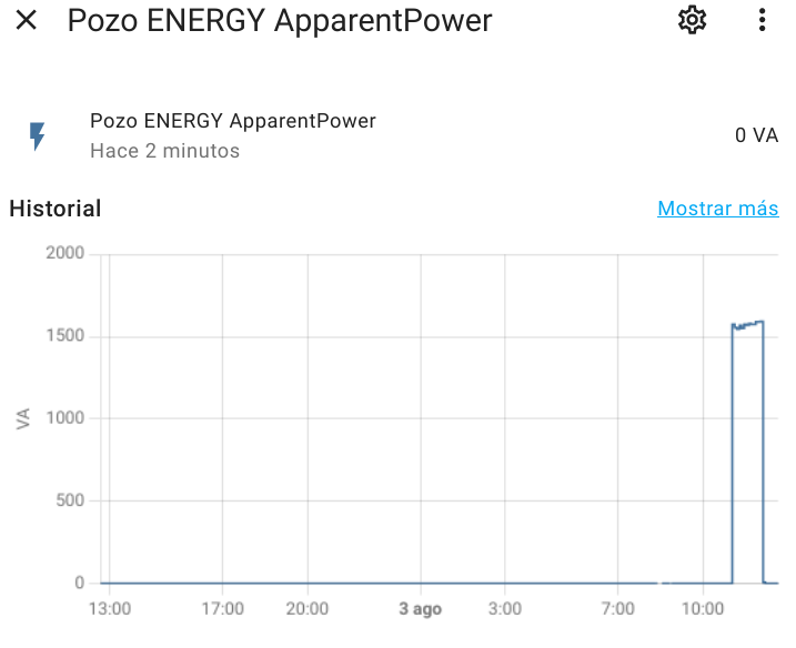

    Por si te sirve de algo, tengo una bomba de 2,2Kw a 70m y saco sin problema 2-2.5m3 al día con un uso de aproximadamente 1h a 1,5h lo uso con variador de frecuencia, normalmente a 42hz consume 1600w (p aparente) (entre 1 y 1,5kwh). La verdad no entiendo que tengas que meter el bombeo a 250m. Si lo haces así ten en cuenta que:
    - el consumo se disparará por la enorme profundidad de la bomba
    - tendrás que aumentar los w instalados de paneles solares y de inversores
    - muy pocas bombas funcionarán a esas profundidades, el coste será más elevado.
    En todos los sondeos se instalan unos sensores de nivel para que el controlador de la bomba pare cuando el nivel es demasiado bajo, con ese sistema y ya que dices que el volumen de agua no va a ser mayor de 4m3 al día podrías apañarte con una bomba de menor tamaño y potencia, menos paneles e inversores más pequeños
    Ese es el uso del bombeo hoy, 1,175kwh aproximadamente 2m3 extraídos.
