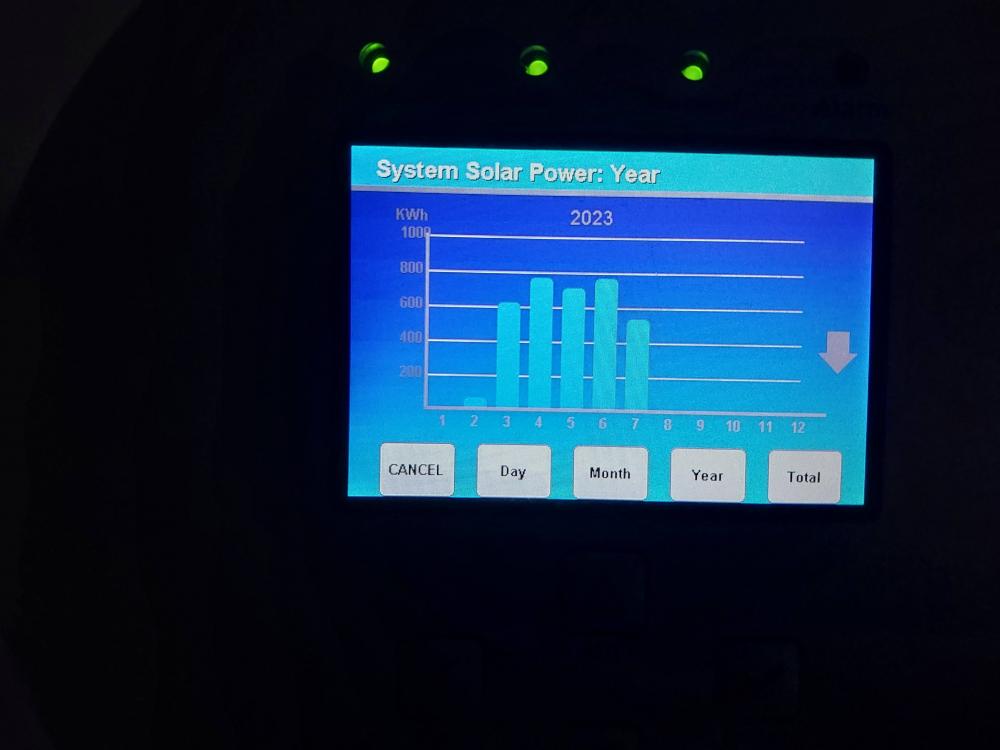

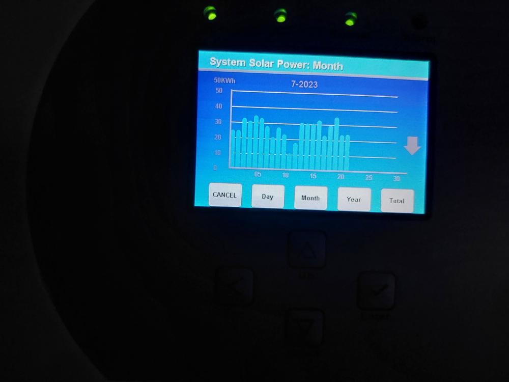

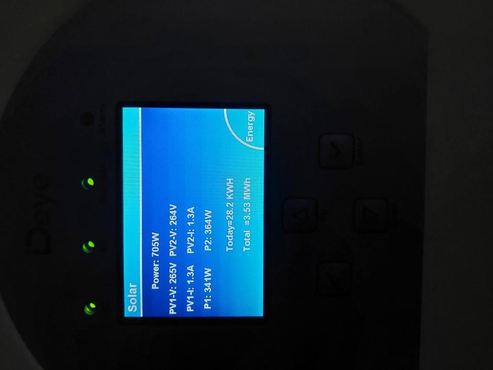

    1)Verano: P.Solar:27kwh + 11kwh Baterías. C: máx =30kwh.
    -Invierno: P.Solar:18/20kwh + 11kwh Baterías, C:20/25kwh.
    2)No.
    Última edición por Fran-st; 21/07/2023 a las 18:26 Razón: Adjuntos
