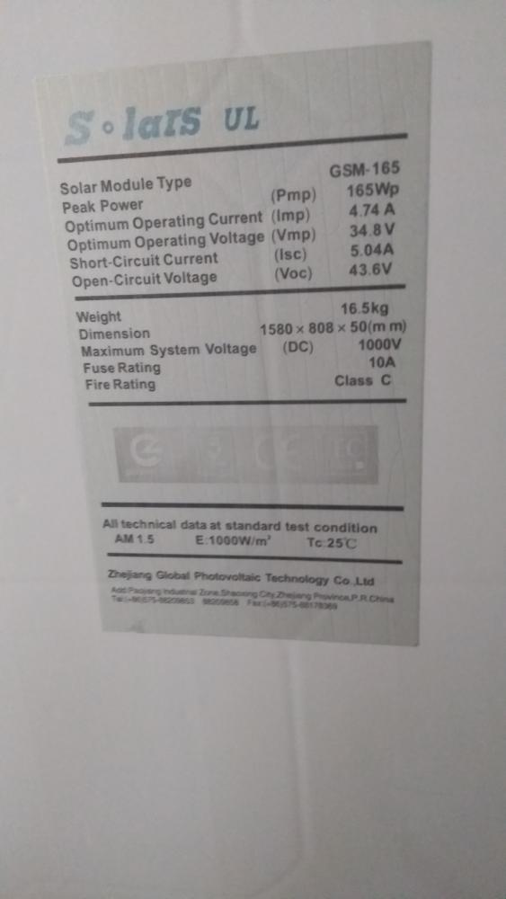

    El tema es: tengo seis paneles como el de la etiqueta Como conectar paneles a regulador-img_20230630_125946660.jpg

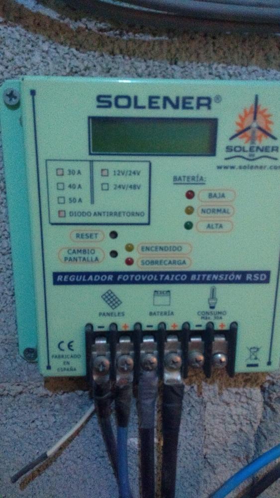

    y quiero conectarlos con ese regulador Como conectar paneles a regulador-img_20230630_125824738.jpg

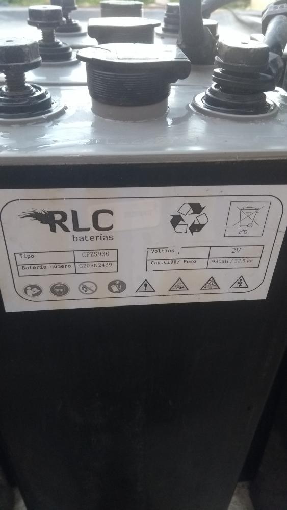

    a doce vasos, para tener 24v Como conectar paneles a regulador-img_20230630_205454592_burst000_cover_top.jpg
    y no se si hacerlo en serie, en paralelo, o en serie/paralelo de tres + tres placas. En amperaje veo que está bien dimensionado, ya que es un 30 amp, y las placas pueden producir max 28 v.

    Todas las placas en paralelo.
    Es decir todos los + en el + de "paneles", y
    todos los - en el - de "paneles.
    Lo mas importante es de quitar las 2 clavijas (JPA y JPB) dentro del regulador, para programar bateria tubular abierta.
    La clavija (JPC), tambien quitada para el idioma "castellano".
    https://solenersa.com/wp-content/upl...7/11/RSD30.pdf

    Hola. Muchas gracias por tu rapid respuesta, y por el enlace al manual.
    Me surge una duda más. En el manual no veo como configurar la ecualización. Habla de que está programado para una carga de igualación una hora al mes. Es lo mismo?.

    Predeterminado Re: Como conectar paneles a regulador
    Cita Iniciado por Catodo Ver mensaje
    la ecualización está programado para una carga de igualación una hora al mes?.
    Correcto, cuando eliges el modelo de bateria, lo anula si es gel o agm.
    No se puede modificar el tiempo o las tensiones.
