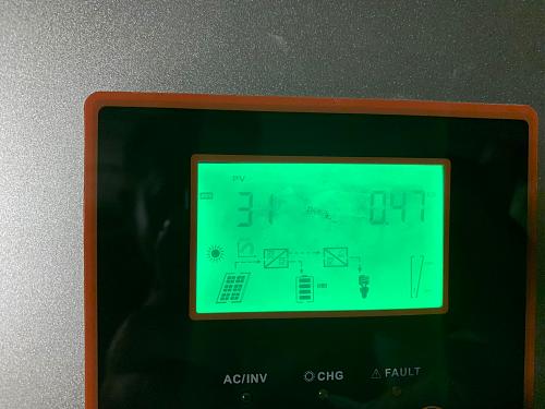

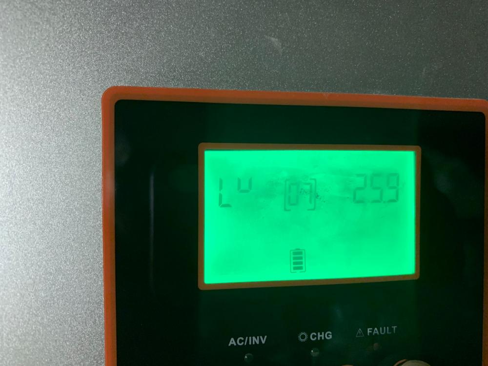

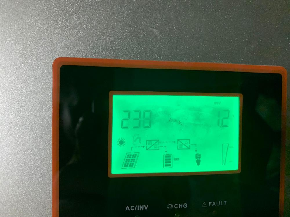

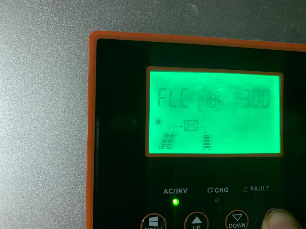

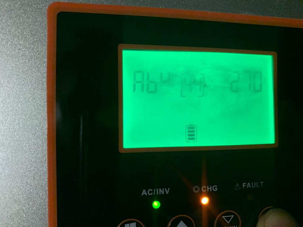

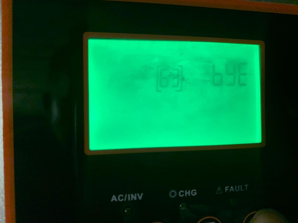

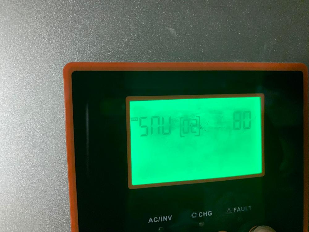

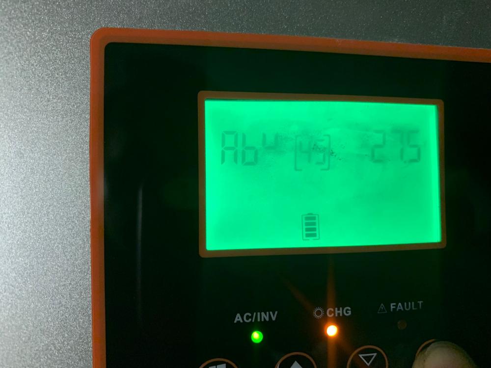

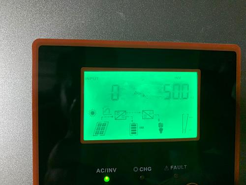

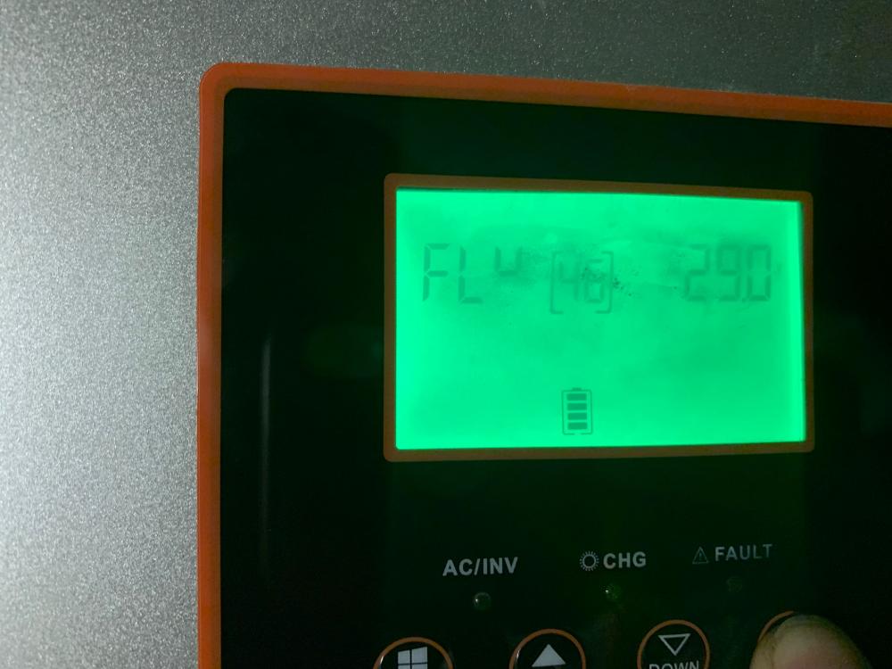

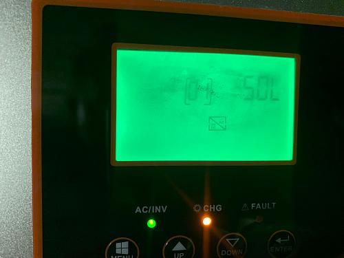

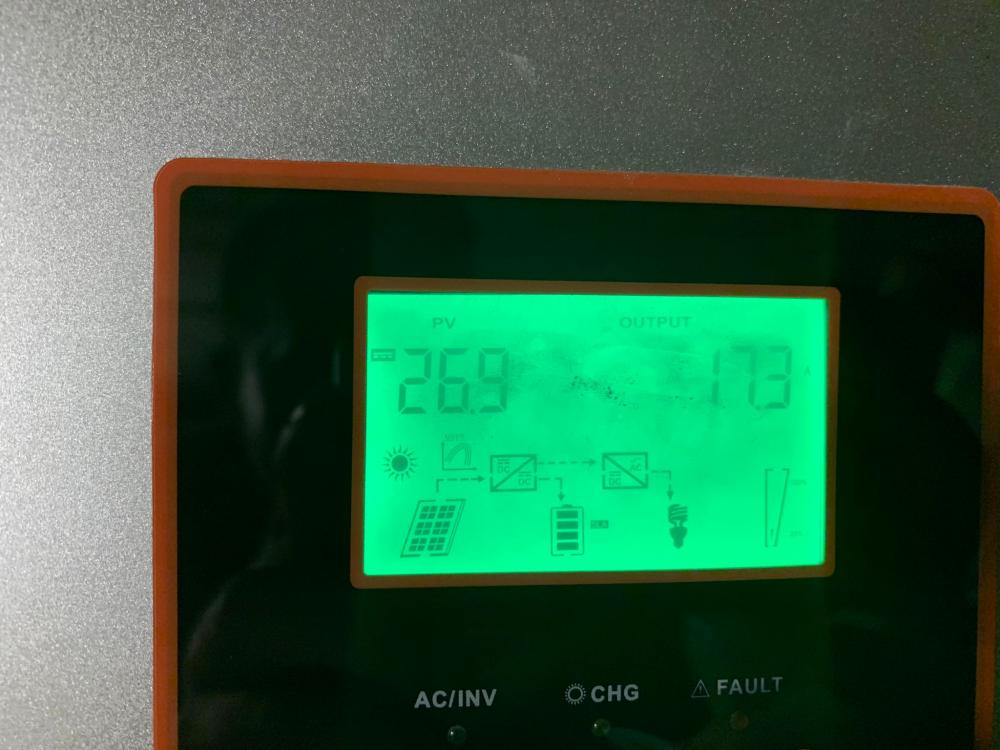

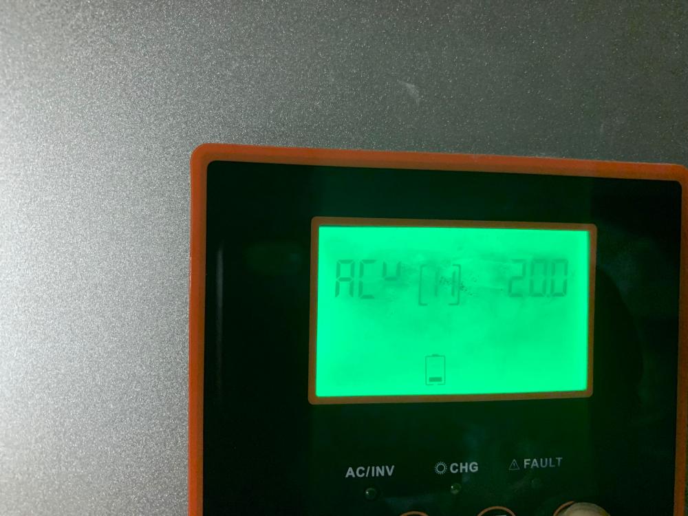

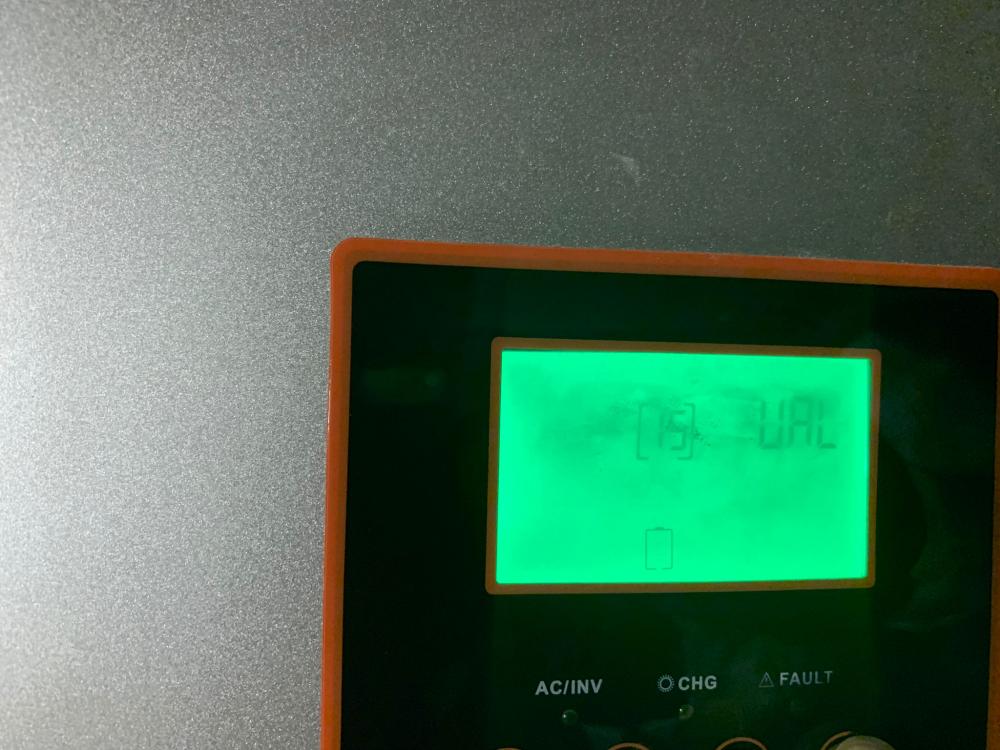

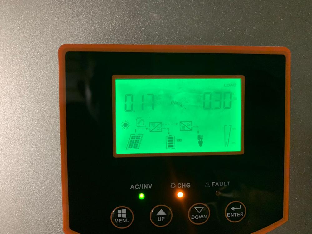

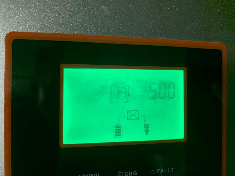

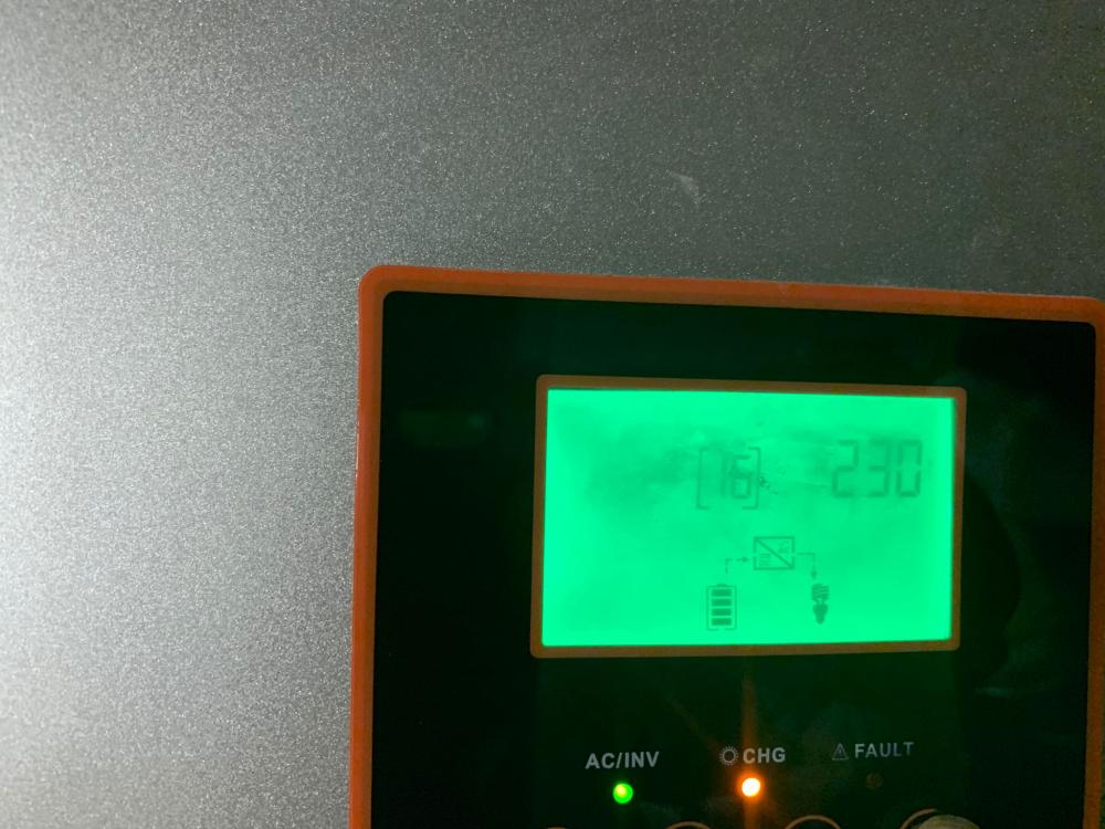

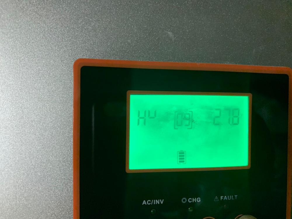

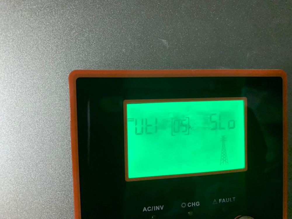

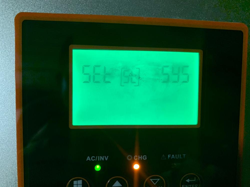

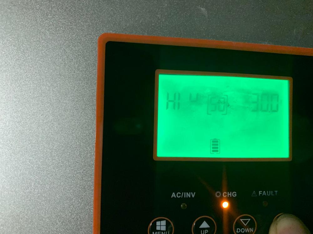

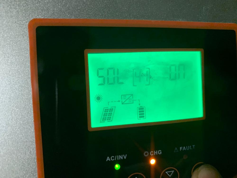

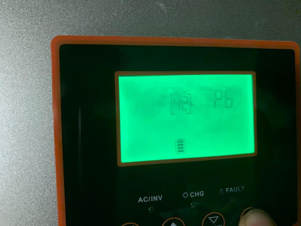

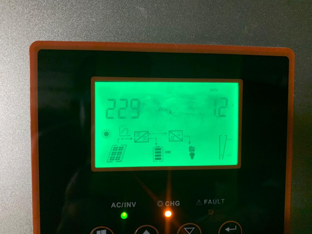

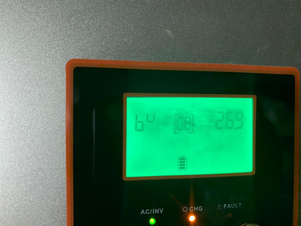

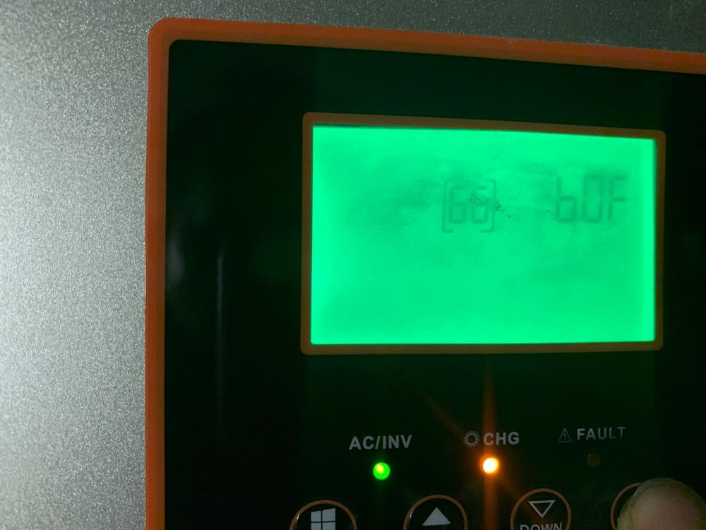

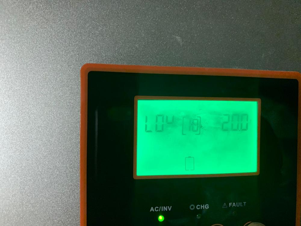

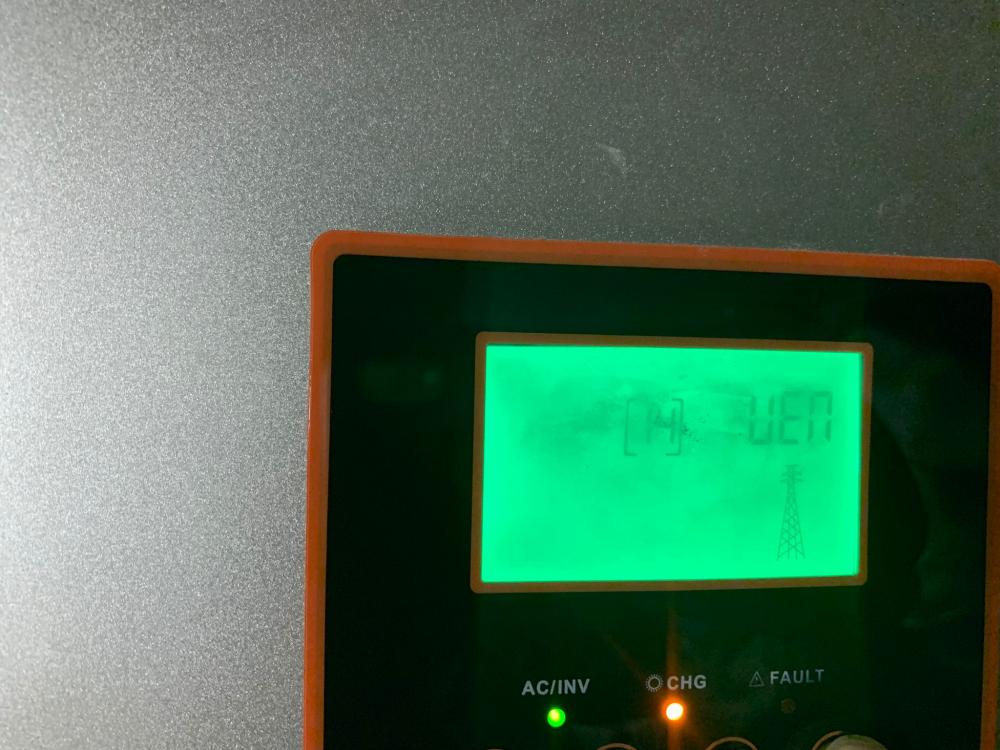

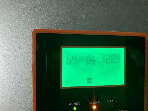

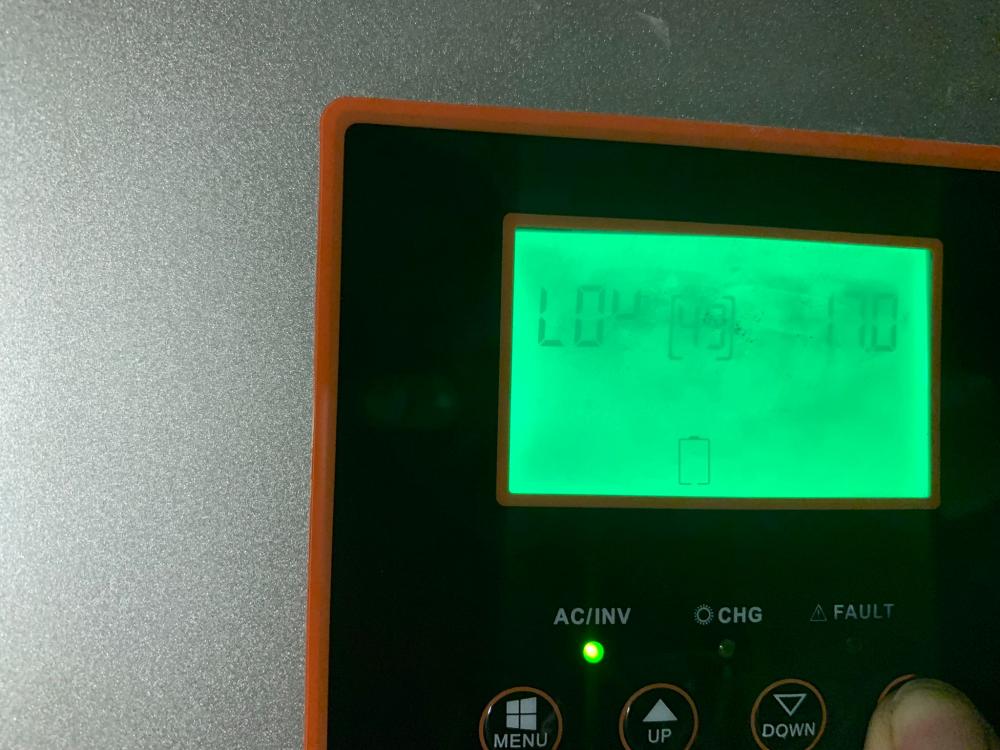

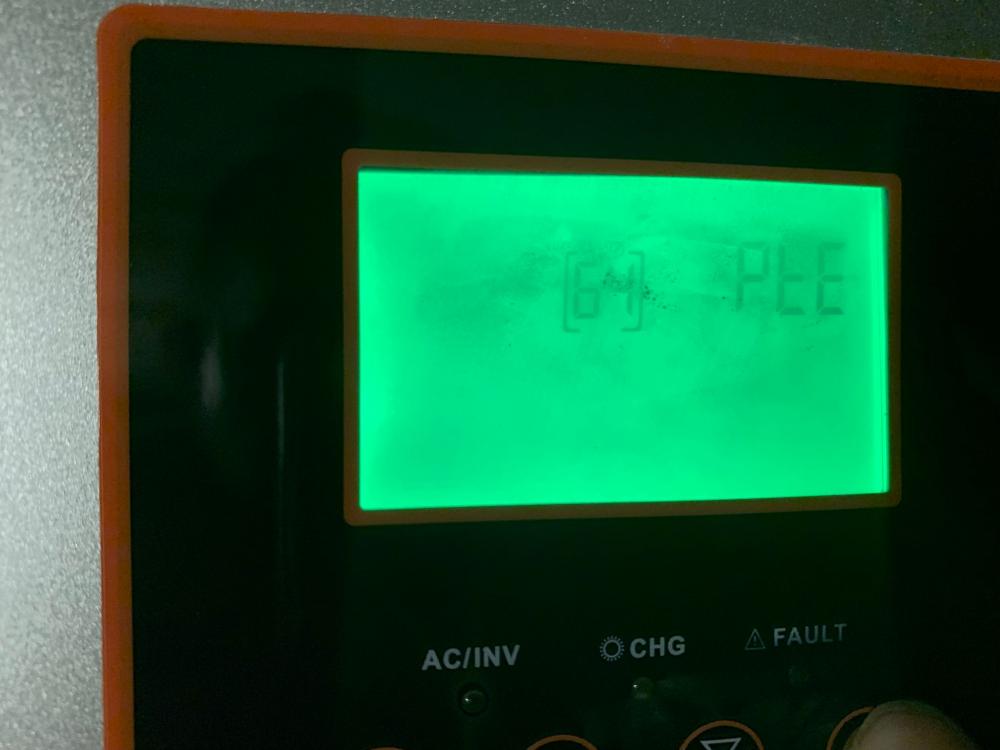

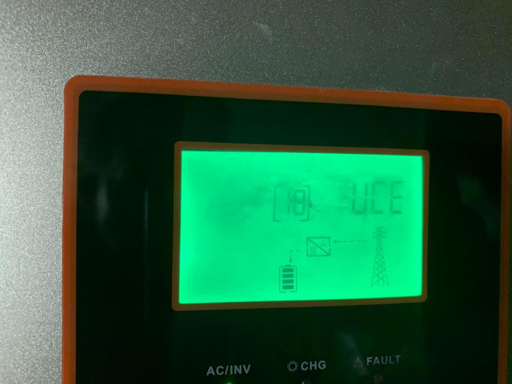

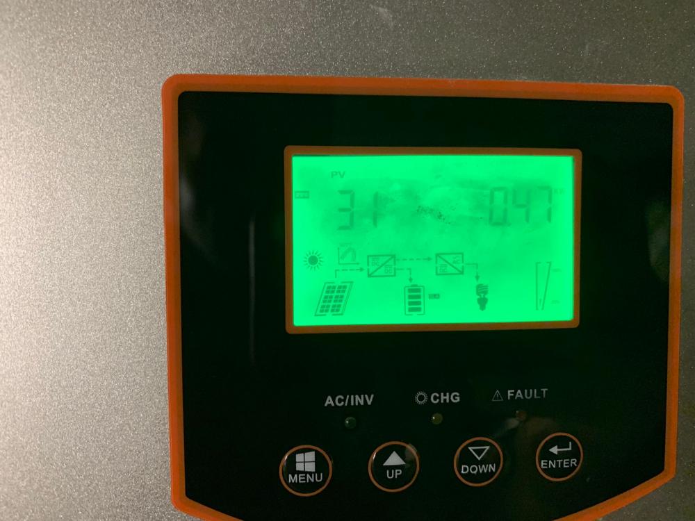

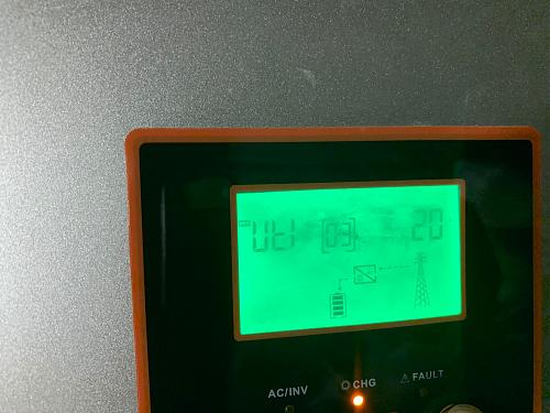

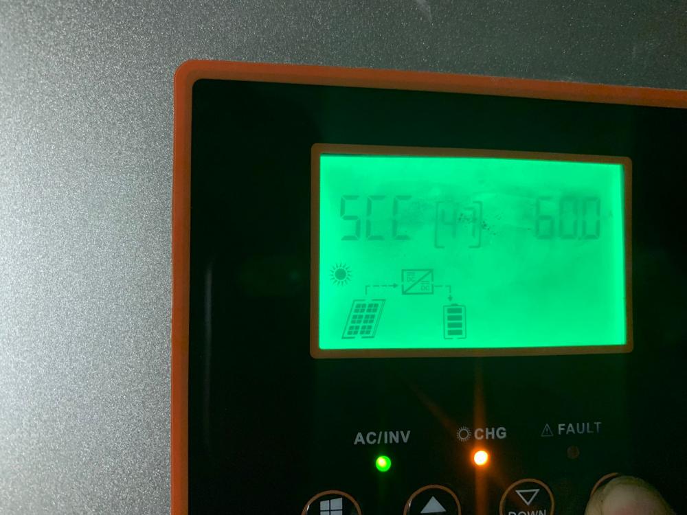

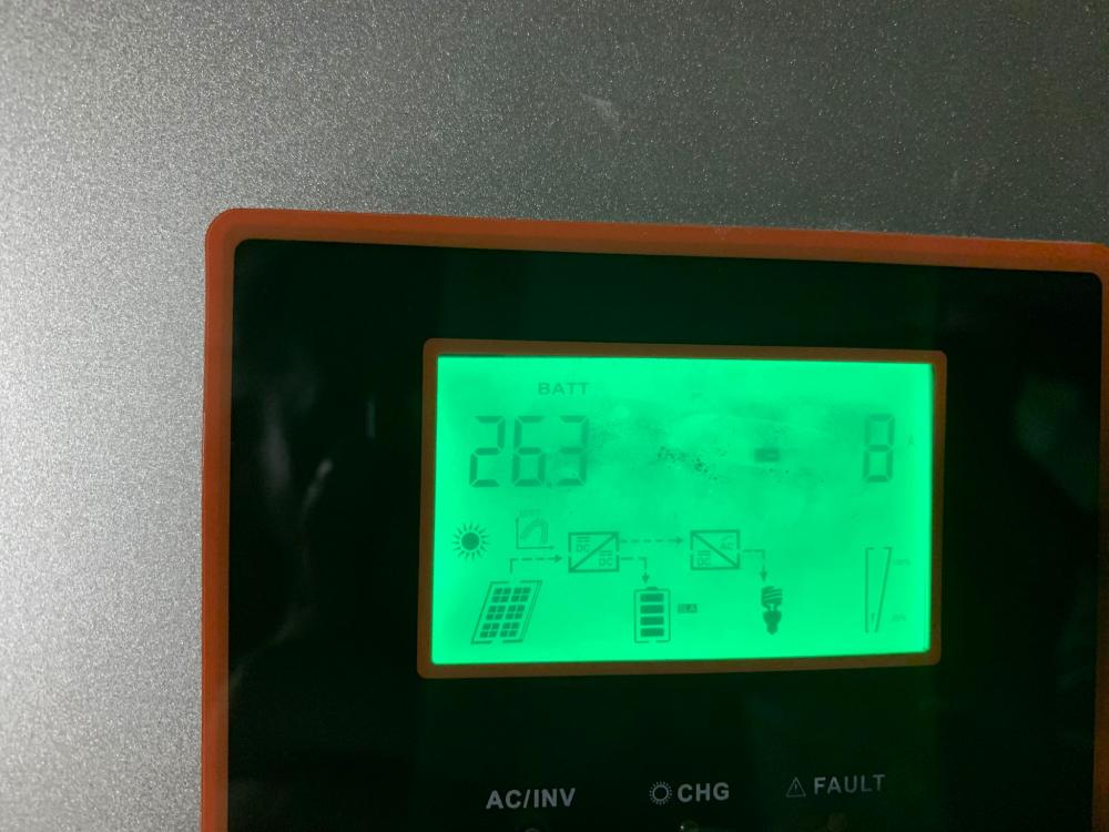

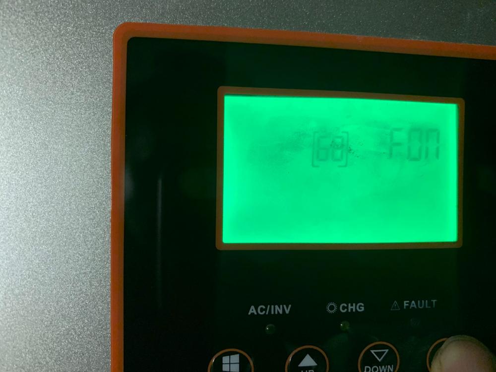

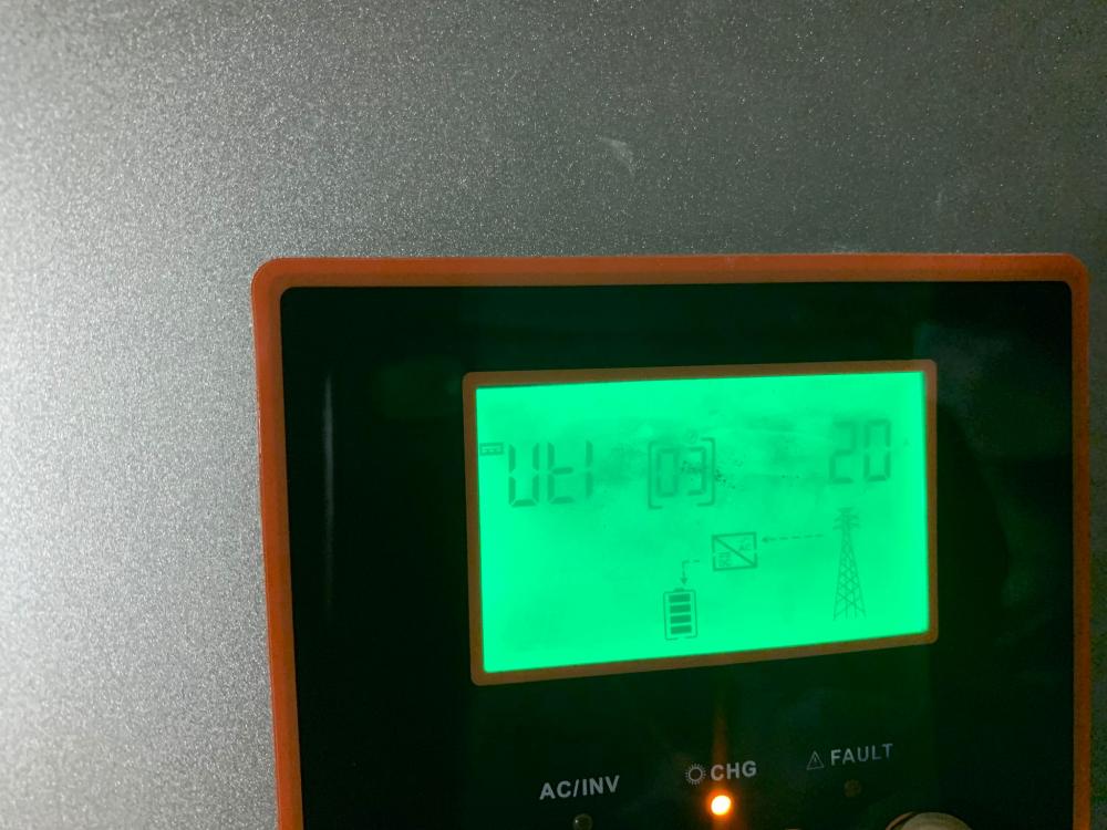

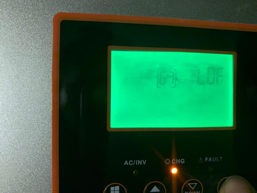

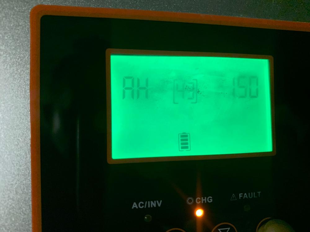

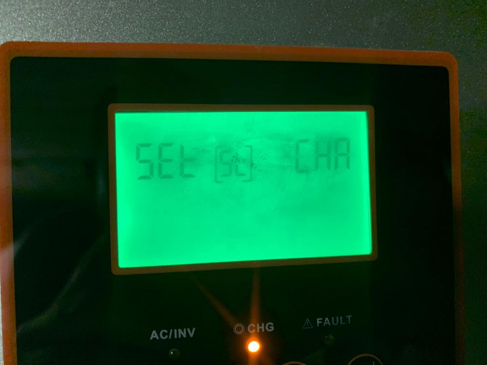

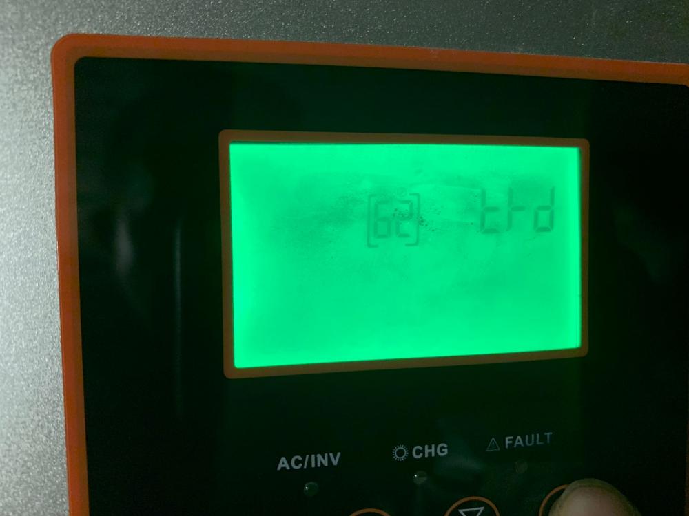

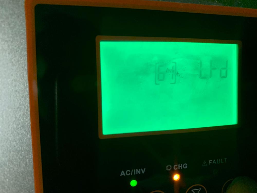

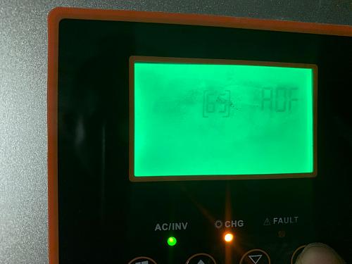

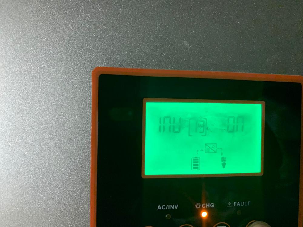

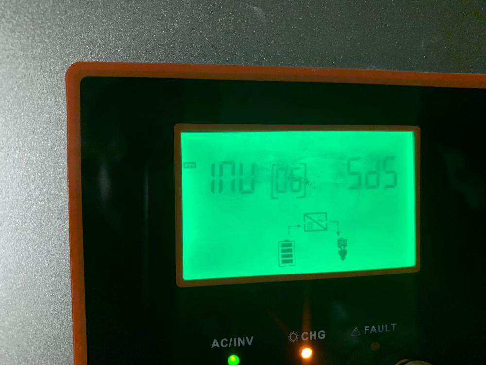

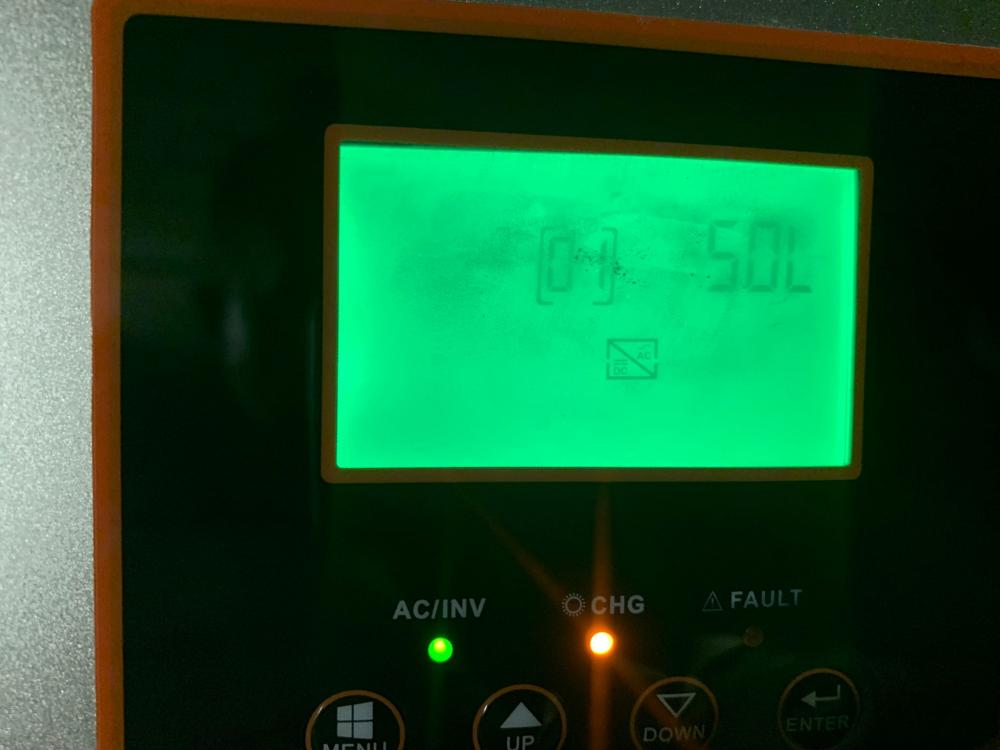

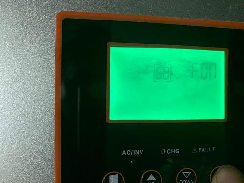

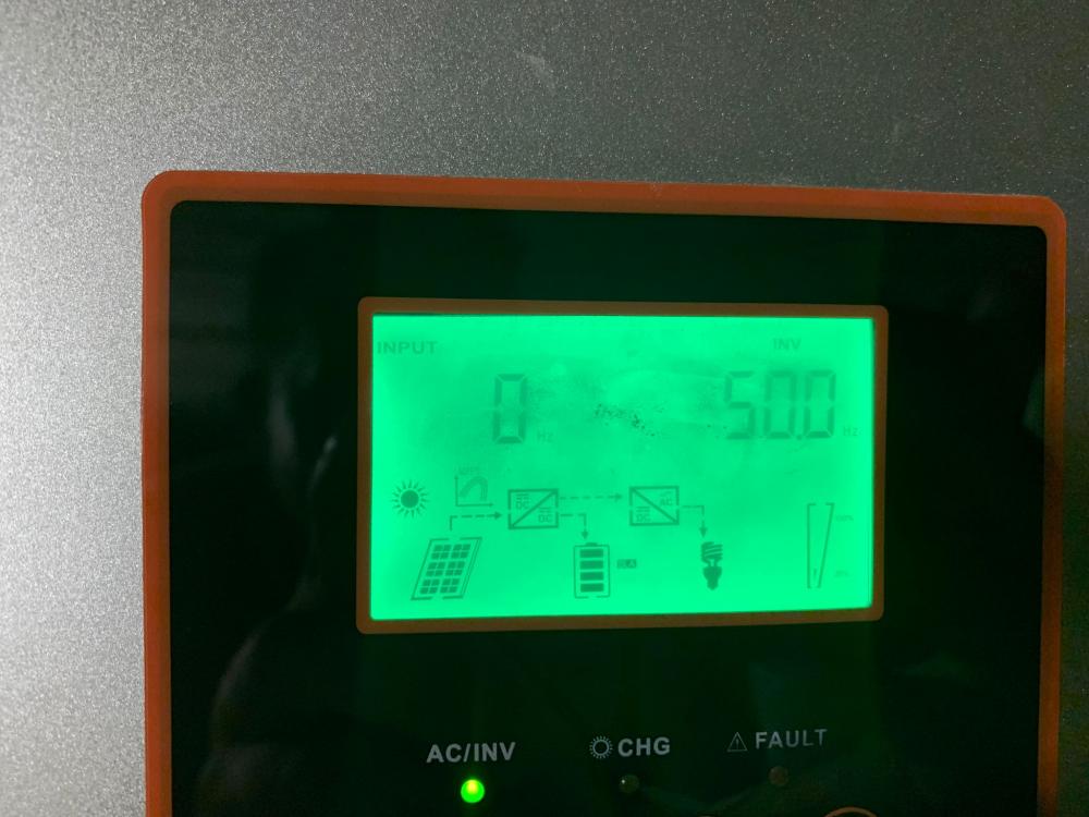

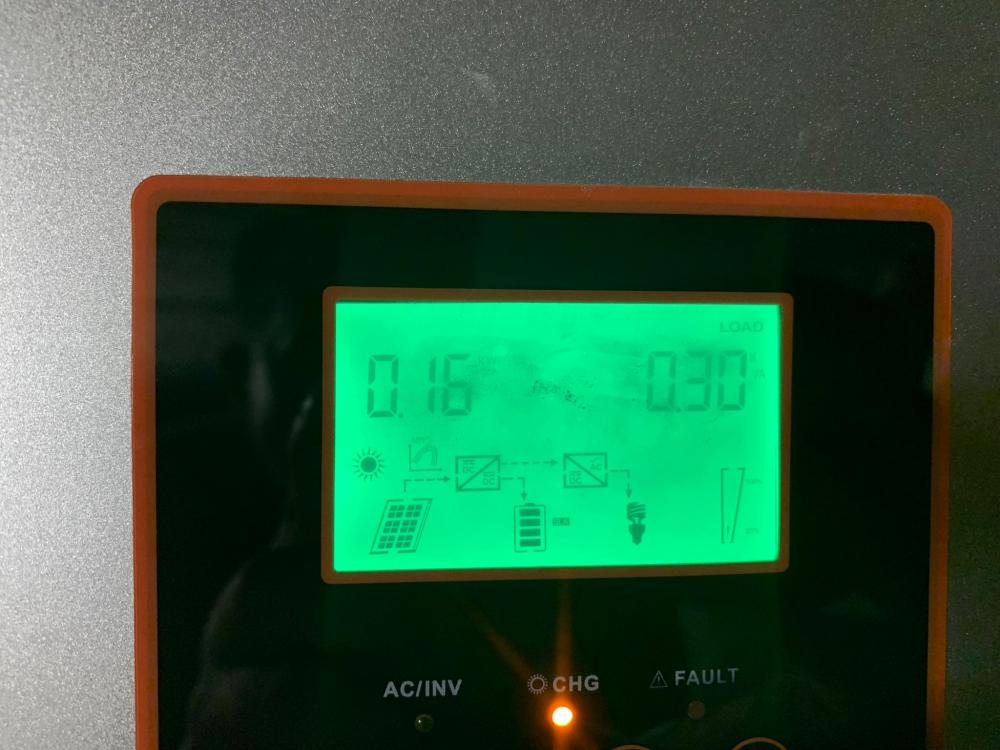

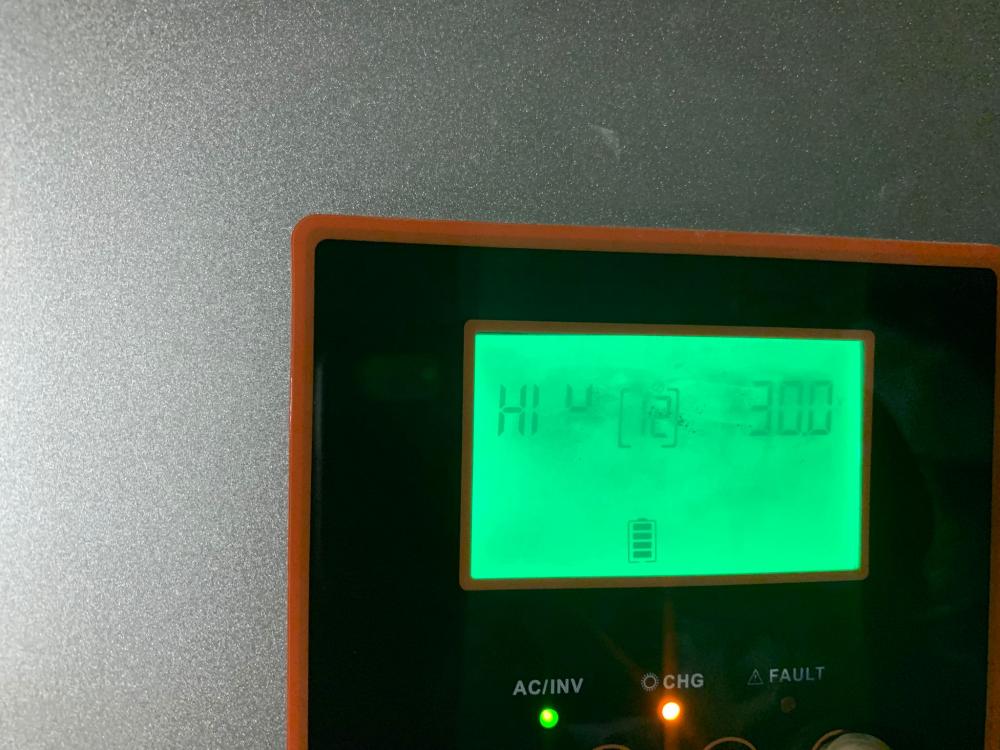

    Hola a tod@s, creo que tengo un problema de recepción de w de los paneles solares. Tengo 7 paneles de 24v en paralelo(4 de 320w y 3 de 500w), un total de 2780w en paneles solares.
    Poseo un inversor híbrido must solar pv1800-3024hm (2.4kw), del cual me ha sido imposible encontrar los parámetros de configuración.
    He ido a conectar un pingüino con una potencia nominal de 1600w y cúal ha sido mi sorpresa que a la hora y pico se me ha apagado la intalación (en torno a 17h).
    Entiendo que algo está fallando, os agradecería enormemente que le echarais un vistazo, estoy bastante preocupado.
    Perdón por el tocho de fotos. Gracias de antemano.
    Problema de recepción de W-whatsapp-image-2023-06-29-18.01.53-1-.jpgProblema de recepción de W-whatsapp-image-2023-06-29-18.01.53.jpgProblema de recepción de W-whatsapp-image-2023-06-29-18.01.54.jpgProblema de recepción de W-whatsapp-image-2023-06-29-18.01.55-1-.jpgProblema de recepción de W-whatsapp-image-2023-06-29-18.01.55.jpgProblema de recepción de W-whatsapp-image-2023-06-29-18.01.56-1-.jpgProblema de recepción de W-whatsapp-image-2023-06-29-18.01.56.jpgProblema de recepción de W-whatsapp-image-2023-06-29-18.01.57-1-.jpgProblema de recepción de W-whatsapp-image-2023-06-29-18.01.57.jpgProblema de recepción de W-whatsapp-image-2023-06-29-18.01.58-1-.jpgProblema de recepción de W-whatsapp-image-2023-06-29-18.01.58.jpgProblema de recepción de W-whatsapp-image-2023-06-29-18.01.59-1-.jpgProblema de recepción de W-whatsapp-image-2023-06-29-18.01.59.jpgProblema de recepción de W-whatsapp-image-2023-06-29-18.02.00-1-.jpgProblema de recepción de W-whatsapp-image-2023-06-29-18.02.00.jpgProblema de recepción de W-whatsapp-image-2023-06-29-18.02.01-1-.jpgProblema de recepción de W-whatsapp-image-2023-06-29-18.02.01.jpgProblema de recepción de W-whatsapp-image-2023-06-29-18.02.02-1-.jpgProblema de recepción de W-whatsapp-image-2023-06-29-18.02.02.jpgProblema de recepción de W-whatsapp-image-2023-06-29-18.02.03-1-.jpgProblema de recepción de W-whatsapp-image-2023-06-29-18.02.03.jpgProblema de recepción de W-whatsapp-image-2023-06-29-18.02.04-1-.jpgProblema de recepción de W-whatsapp-image-2023-06-29-18.02.04.jpgProblema de recepción de W-whatsapp-image-2023-06-29-18.02.05-1-.jpgProblema de recepción de W-whatsapp-image-2023-06-29-18.02.05.jpgProblema de recepción de W-whatsapp-image-2023-06-29-18.02.06-1-.jpgProblema de recepción de W-whatsapp-image-2023-06-29-18.02.06.jpgProblema de recepción de W-whatsapp-image-2023-06-29-18.02.07-1-.jpgProblema de recepción de W-whatsapp-image-2023-06-29-18.02.07.jpgProblema de recepción de W-whatsapp-image-2023-06-29-18.02.08.jpgProblema de recepción de W-whatsapp-image-2023-06-29-18.02.15.jpgProblema de recepción de W-whatsapp-image-2023-06-29-18.02.16-1-.jpgProblema de recepción de W-whatsapp-image-2023-06-29-18.02.16.jpgProblema de recepción de W-whatsapp-image-2023-06-29-18.02.17-1-.jpgProblema de recepción de W-whatsapp-image-2023-06-29-18.02.17.jpgProblema de recepción de W-whatsapp-image-2023-06-29-18.02.18-1-.jpgProblema de recepción de W-whatsapp-image-2023-06-29-18.02.18.jpgProblema de recepción de W-whatsapp-image-2023-06-29-18.02.19-1-.jpgProblema de recepción de W-whatsapp-image-2023-06-29-18.02.19.jpgProblema de recepción de W-whatsapp-image-2023-06-29-18.02.20-1-.jpgProblema de recepción de W-whatsapp-image-2023-06-29-18.02.20.jpgProblema de recepción de W-whatsapp-image-2023-06-29-18.02.21-1-.jpgProblema de recepción de W-whatsapp-image-2023-06-29-18.02.21.jpgProblema de recepción de W-whatsapp-image-2023-06-29-18.02.22-1-.jpgProblema de recepción de W-whatsapp-image-2023-06-29-18.02.22.jpgProblema de recepción de W-whatsapp-image-2023-06-29-18.02.23.jpg

    Qué capacidad de acumulación tienes?

    Tengo 12baterias de 155ah cada una

    Ha funcionado alguna vez bien la instalación?
    A mi me parece que esa distribución de paneles, y sobre todo porque son diferentes los paneles, no es correcta. Bajo mi opinión, deberías de tener dos mppts para cada string de paneles iguales.
    A ver si algún compañero de aquí con más sapiencia y experiencia que yo, puede dar su opinión.
    murcia
    4.428
    Predeterminado Re: Problema de recepción de W
    Comprueba si esta ficha tecnica corresponde a tu hibrido.
    https://cdn.enfsolar.com/Product/pdf...51f428de29.pdf
    En esta ficha, se ve que el regulador es mppt, y mirando tus primeras fotos, vemos que solo llegan unos 29/30v, lo que haria que el mppt tenga mal rendimiento para un sistema a 24v.
    Si se confirma que es el modelo mppt, foncionaria mejor con 2 placas en serie.
    7 no es un buen numero.. para hacer series de 2.

    porque en este link el Voc max es de 145v (Voc) y una placa de estas, suele tener Voc de 50v o cerca.
    O suponiendo que tuviera dos entradas mppt ( que no las tiene), podría poner en cada mppt, en uno, el string de placas de 300w y en el otro mppt, string con las placas de 500w??
    Estaría bien, sería posible?
    [/QUOTE]
    Con 2 mppt, si. Tendria que poner series de 2,
    Con 3 placas, lo tiene dificil. Solo podia poner 2.
