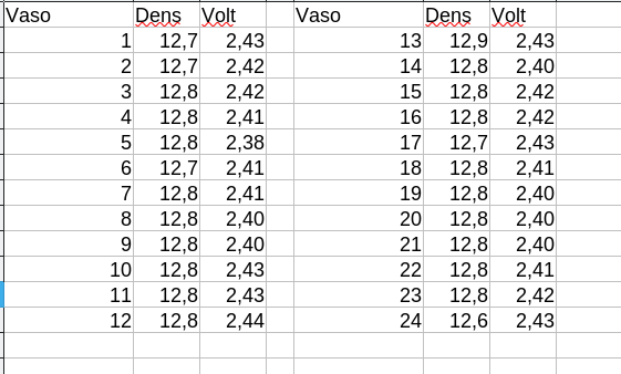

    Hola de nuevo, por fin me han traído el hidrómetro y he podido tomar valores de densidad y tensión, os paso una captura de los valores a ver si consideráis que están bien o hay algo que no cuadra,
    un saludo.
    El vaso 1 corresponde al polo negativo y el 24 al positivo
    Perdón donde dice 12,8 debe decir 1,28, lo mismo para el resto de valores de densidad, se me ha escapado la coma.

    Predeterminado Re: Desulfatar batería plomo-acido
    Cita Iniciado por wmaldito Ver mensaje
    tengo una batería de vasos(48v COPzS 930Ah en C100) desde hace 6 años
    CPZS son baterias de traccion, por eso su densidad de 1,29 o 1,30.(segun fabricante).
    El vaso 24 es algo bajo (D= 1,26).
    Una pagina donde hablan de CPZS, pero si tienes la de tu marca, mejor.
    https://www.wccsolar.net/product-pag...30a-1-vasos-2v
    3 horas de desulfatacion me parece mucho en una pasada.

    wmaldito está desconectado Forero
    jun 2023
    131
    Buenos días, hoy he medido los 3 últimos vasos y tienen 22: 1,23 23: 1,23 24: 1,22 según características estaría a una descarga del 40-50%, el vaso 24 tiene menor densidad que el resto. Hoy ecualizaré ese vaso a 2,58v de forma individual a ver si sube la densidad, ya os contaré como sigue...
    jun 2023
    131
    Buenos días, hoy he medido los 3 últimos vasos y tienen 22: 1,22 23: 1,22 24: 1,22 , parece que la ecualizacion selectiva ha funcionado, ésta tarde intentaré tomar densidad a todos los vasos y os pondré los datos, gracias.
