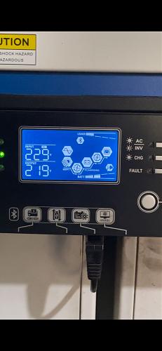

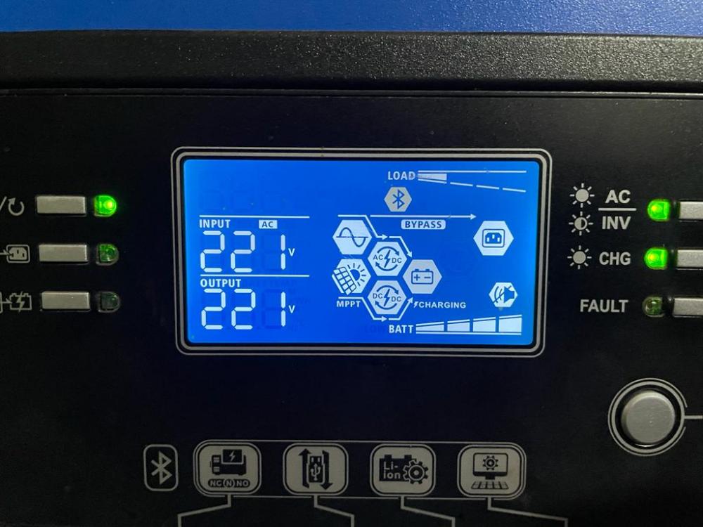

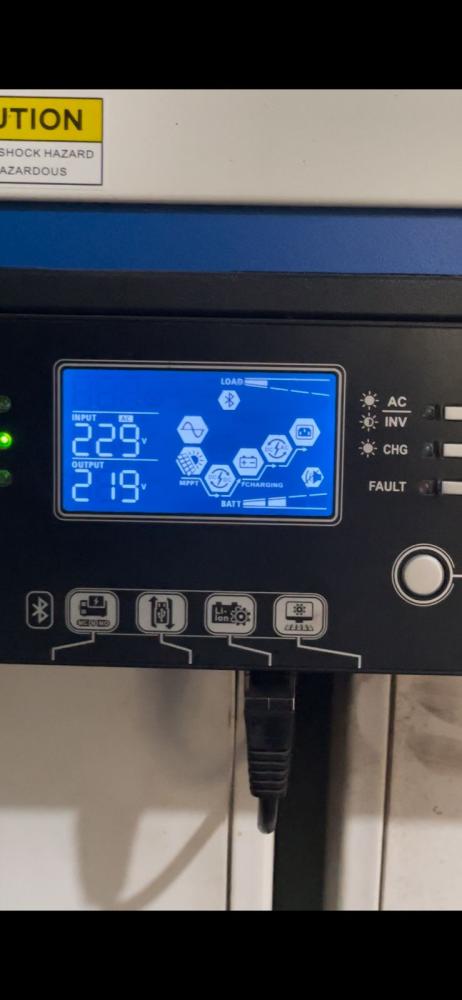

    Buenas tardes, tengo un inversor Axpert VM3 y un King de 5kW cada uno, cuando conecto mi generador para cargar las baterías en épocas de poca luz ambos inversores cargan y entran en modo bypass correctamente, ahora cuando conecto otro generador que no sea el mío, ambos inversores detectan la presencia de una red externa conectada pero no cargan las baterías ni entran en modo bypass; cabe mencionar que mi generador es inverter y los otros con los que probé no lo son, puede ser esta la razón del problema o hay alguna configuración específica dentro de los inversores que me permita funcionar de manera correcta con cualquier generador? Adjunto imágenes del inversor con ambos generadores conectados. Quedo atento a comentarios. Saludos.

    Los híbridos Voltronic funcionan perfectamente con generadores inverter.
    Con generdores que no son inverter es una lotería, algunos van y otros no, algunos cargan la batería si la parte inversora está apagada,. En algunos casos se puede ajustar la frecuencia de salida "jugando" con el carburador, pero como digo, es una lotería.
    Lo que te pasa es completamente normal, es más, yo diría que es lo habitual.
