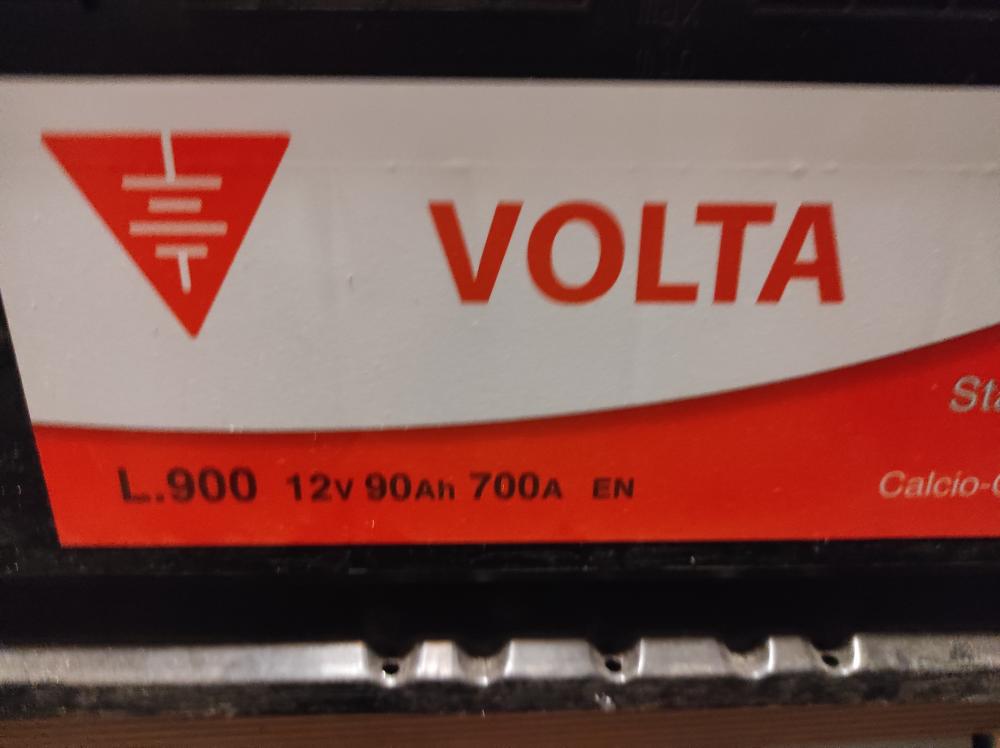

    hola muy buenas, tengo un sistema de 5 placas solares de 450w 48v cada una, regulador http de 3000w y inversor de 5000w 48v,4 baterías de 12v de acido en serie. el problema es que el controlador no me carga ,desconecto una de las 4 baterías y con tres carga perfectamente pero el inversor que tambien es de 48v no funciona... que puedo hacer?
    De camion o similar?
    alberto00 está desconectado Forero Junior
    may 2023
    9
    Predeterminado Re: sistema fotovoltaico a 48v
    muy buenas, correcto, 4 baterías de 12v 90Ah de acido y plomo conectadas en serie para el resultado de la suma sea 48v. el problema es que el controlador me da fallo con 4 y con 3 funciona perfectamente, y con 3 baterías mi inversor de 48v no funciona.... gracias de antemano. un saludo
    Avatar de Luisetrix
    oct 2016
    Gandia
    1.561
    Pues ya lo has dicho todo, batería de 90Ah para un imverrsor de 3000w.
    Esto es como ponerle a un camión el motor de una motosierra.
    Esa batería está para tirar y al resto le quedan dos telediarios.
    Tienes un sistema muy descompensado y te vas a ir dejando la pasta en baterías como no pongas baterías de verdad.

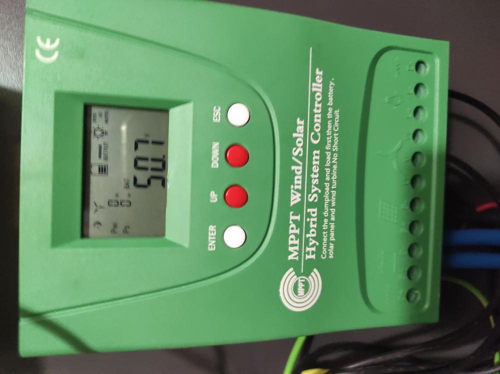

    Pon la marca y modelo del mppt.
    Pero.... si has puesto 5 placas en paralelo, no puede cargar una bateria de 48v.
    Intenta poner solo 2 placas, pero en serie.
    Una placa de 450w, como mucho da unos 40/45v Vmp.
    Entenderas que no puede sacar los 54v que necesita , aunque seria solo para la carga de flotacion.

    perdon por la demora, las placas las tengo instaladas en paralelo sistema fotovoltaico a 48v-1684345581931.jpgsistema fotovoltaico a 48v-1684345581920.jpgsistema fotovoltaico a 48v-1684345581940.jpg no se se lo e echo bien ya que no suelo albar en foros. mil perdones

    y por curiosidad Alberto00, no tendrás el datasheet de ese regulador, verdad?
