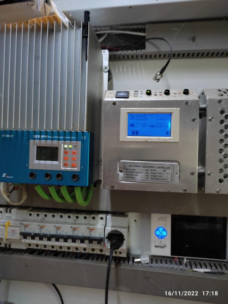

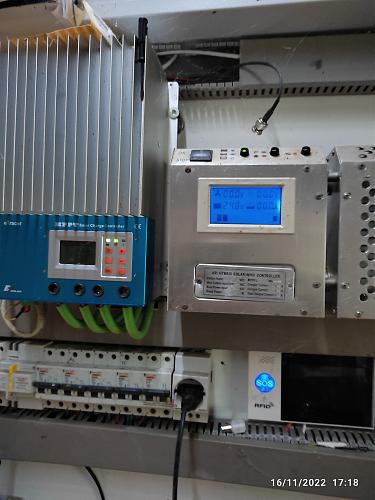

    tengo una instalacion de hace unos 13 o 14 años , y que me ha estado funcionando bien hasta hace poco , de hecho aun funciona , pero las baterias han llegado dignamente al fin de su vida util, 13 parecen bastantes años. Tengo..tenia 4 baterias Rolls de 6v. 600 ah. para funcionar a 24v.
    y estoy entre repetir o pasarme directamente a acumuladores de 2v. Aqui buscando en el foro, he visto comentarios, sobre las CYNETIC, vendidas por Rebacas ,.
    el problema es que al final me he mareado con tanta informacion,he visto muchos comentarios a favor y otros en contra ,como muchos de ellos son de hace ya unos años quisiera saber , si os siguen funcionando bien... la principal pega parecia que es el consumo de agua , pero eso me da igual , es un mal menor .
    y en el caso de decidirme por estas , si 575 o 750 ah.
    os paso un poco los elementos actuales :

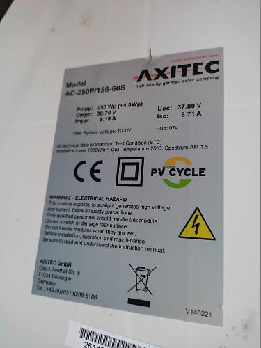

    , un inversor Solener de 1500 w. un regulador MPPT 150v ( en este momento no recuerdo si 50 o 60 ah ), y antes tenia 5 placas de 40 celulas . pero me regalaron 5 de 70 celulas que las colocare al mismo tiempo que los acumuladores ,(lo de las de 40 si puedo aprovecharlas , ya sera otra pregunta :-) )
    y sobre los consumos , pues un frigorifico , luces led, television ,un router y aprox unos 40w entre alarma,y camaras ,. generalmente estamos sabado y domingo en invierno y , en verano viernes ,sabado y domingo ,
    bueno,.. os agradezco cualquier consejo, y informacion sobre baterias y lugares de compra .
    saludos y muchas gracias ..
    perdon por el desorden en la foto, pero es que estaba pasando un cable utp , y tenia las canaletas abiertas , el otro equipo es un generador eolico , pero esta fuera de servicio de momento :-)

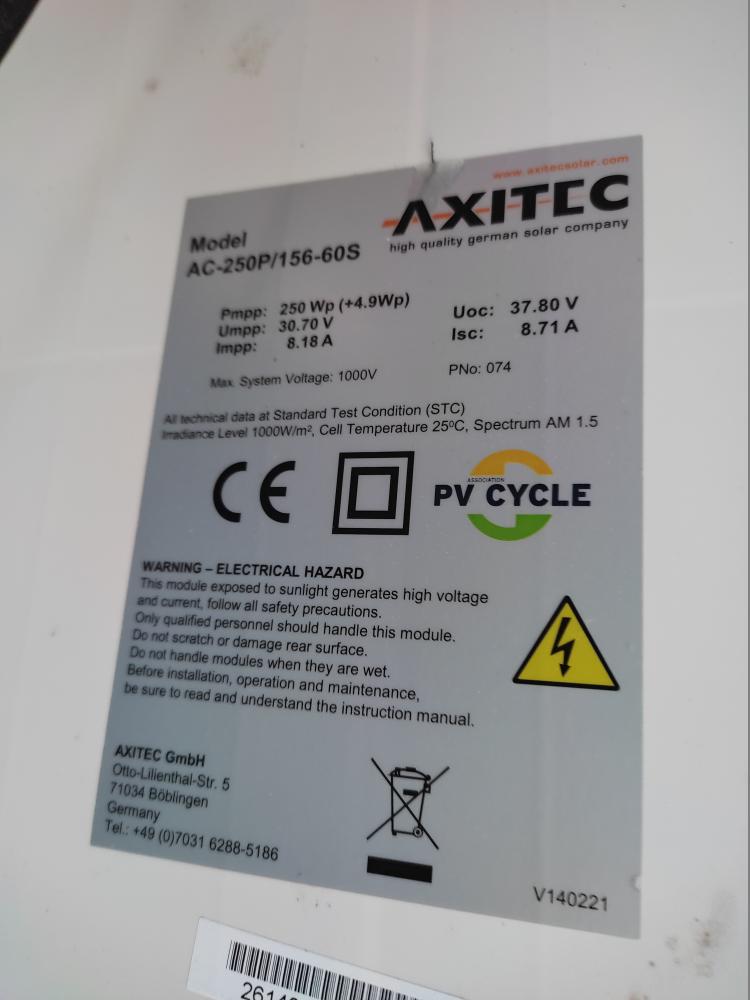

    Las Axitec de la pegatina son de 60 celulas.

    si es verdad lo puse de memoria y con tanto leer post se me fue la olla , tenia unas de 48 cel , y me regalaron 5 de 60 celulas , ,

    Pon las caracteristicas de las placas de 48 y miramos si pueden ir en series de 3 en paralelo con series de 2 de las de 60 o series de 4 con series de 3 o que es lo mas barato que puedes hacer con ellas antes de decidir nada
    Hay que jugar con los voltajes para perder lo menos posible

    pues mirare a ver si aun se aprecia la informacion en la placa o conservo la factura.. pero si recuerdo que al principio iban todas en paralelo al antiguo regulador para una instalacion a 12v.

    Necesitamos saber voltios y amperios

    aunque me parezca increiblea mi mismo he encontrado la documentacion de la compra de esas placas :-)

    Predeterminado Re: opinion sobre acumuladores .
    Ok tenemos 30V y 8,18A de las que tienes ahora
    Y las otras 22V y 6,36A
    El sistema es a 24V con regulador mppt de 150V maximo
    vale dos series de 30V con dos placas y tres placas de 22V en una serie, haces el paralelo de las 3 series y te quedas al voltaje del grupo mas bajo 60V, te hace falta conseguir otra placa de 60 y otra de 48 para provecharlo bien, en el mercado de segunda mano la encuentras fijo, asi tendrias 3 series de 30 y 2 series de 48
    Otra opcion 4 de 60 en serie y las 5 de 48 en serie, luego haces el paralelo con ambas series y te quedas al voltaje mas bajo que seria 5x22= 110V de esta manera desperdicias una de 60 y no te gastas nada, ten cuidado que 110V ya pican
    En este caso el Voc de 28 se acerca a los limites del mppt si pones 5 placas en serie pero no te llegara a 150V ni en invierno, no obstante vigila el voltaje

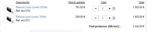

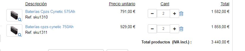

    muchas gracias , me habia atascado en eso, e iba a desperdiciar las de 48,,. o montar una instalacion separada , como reserva ,. pero asi mucho mejor.
    que me aconsejas de capacidad de baterias? , estaba entre las cynetic cpzs de 575 ah o las de 750 ah .
