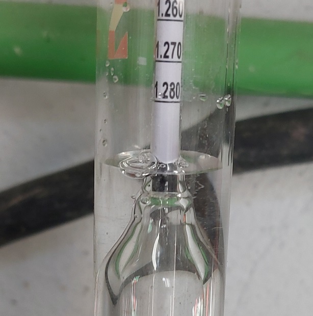

    Cuando digo que se sale de la escala, me refiero a esto:

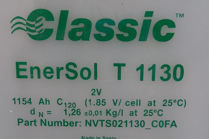

    Caracteristicas de las baterias:

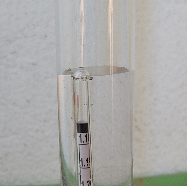

    He leido que cuando esta la densidad muy baja puede pasar que no marque nada el densimetro y que posiblemente esa bateria este muerta, pero tambien he estado buscando informacion sobre cual es el motivo de que algunas baterias tengan la densidad tan altisima y no he encontrado nada, ni mucho menos como solucionarlo.

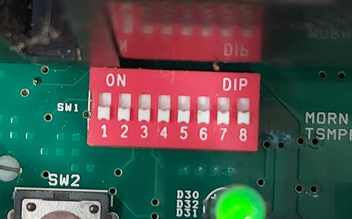

    Y por otra parte, el Tristar yo creo que no esta ni configurado porque todos los swicht estan abajo en off:
    Entonces no se si el problema es que los reguladores estan creando conflictos entre si al no tener las mismas configuraciones.. Asi que nada, a ver si algun entendido puede orientarme un poco ya que estoy bastante perdido..

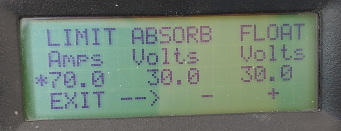

    Puede ser que al estar mal configurado el Outback haya estado metiendo continuamente durante 4 años carga como si fuese modo ecualizacion y por eso algunos vasos estan muy por encima de la densidad recomendada por el fabricante?
    Y ya veremos el Tristar, que aun no le he metido mano ni lo he conectado al pc para ver la configuracion.. a ver que me encuentro luego..

    Al medir la densidad es imprescindible que el bulbo del densimetro no toque las paredes del tubo de cristal, que no tenga burbujas aderidas y que no apoye sobre el fondo, puede que las primeras fotos si que apoye y no flote pero la foto no capta el detalle,en la ultima foto se ve que no llega a flotar puesto que se ve el nivel de electrolito casi al final del extremo superior de la sonda, se ve que no alcanza ni 1.1
    La densidad maxima de un vaso NUNCA superará la densidad del electrolito que viene detallada por el fabricante, en tu caso 1.26, solo añadiendo acido puro se podria superar, añadir acido puro no icrementa la apacidad acumulada por el vaso y puede deteriorar las placas.
    Tu bateria es una OPzS y su ecualizacion deberia hacerse a unos 31-32V, ese parametro 31 que relacionas lo tienes a 29.2v en el hibrido, las tesiones de las diferentes etapas en el Outback y Tristar puede que tampoco esten configuras correctaamente ya que la absorcion en el Outback 30v, deberias intentar subir las tensiones configuradas en los reguladores de carga (outback y tristar) ya que las del hibrido las has relacionado).

    Lo que he hecho ha sido bajar el outback ya que estaba demasiado alto tanto la absorcion como la flotacion, ahora estan el hibrido y el outback en 29.2 absorcion y 27.5 flotacion. Me falta por configurar el tristar con esos mismo parametros y ver que pasa. Tambien he puesto en el hibrido 31v para la ecualizacion como me sugeriste..

    Esas baterías que se salen de escala si son de segunda mano probablemente les hayan añadido ácido.....un truco para que parezca que están bien
    El outback con esos parámetros las achicharro bastante también

    El float a 30v, podia ser la explicacion de vasos de densidad >1,26.

    Mis Hoppecke OPZS eran de densidad 1,24 de nuevas, marcada por el fabricante en el recipiente de la misma batería, , pues bien..., fuera por lo que fuese y sin añadir ácido evidentemente ni nada parecido, la densidad normal a plena carga en flotación, NUNCA fue de 1,24, siempre estaba a 1,26-1,27, eso sí homogénea en todos los vasos, igual entre todos los vasos, y puedo jurar que el densímetro lo utilizo y utilizaba correctamente.
