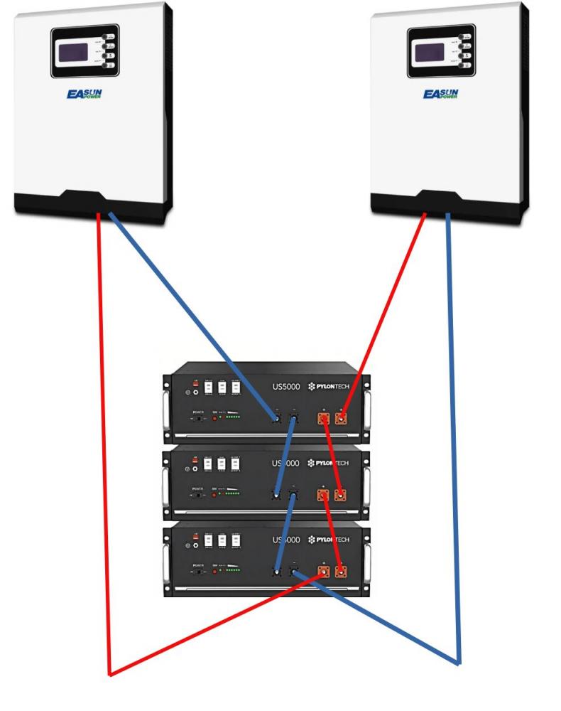

    Voy a conectar 3 baterias Pylontech US5000 con dos inversores Easun 5.5 kw. Mi duda es si puedo conectarlas como pongo en el esquema de abajo, usando dos juegos de cables de Pylontech.

    Predeterminado Re: Conectar baterias a dos inversores en paralelo
    Por lo que he podido ver en algun video de youtube, lo normal es ponerle un juego de cables de un inversor a otro, pero me parece que de esta forma se reparte la corriente entre dos juegos de cables y van a ir con menos carga. Dos inversores y tres US5000 me parece mucha carga para un solo juego de cables.
    La duda es que si lo pongo de esta manera haya algun problema con la carga de las baterias, a mi me parece que no deberia, pero no lo se.
    De verdad que agradeceria mucho cualquier informacion.
    Hola Luis, pues lo primero es saber si quieres unir las salidas AC de los inversores o si los quieres mantener separados para cargas separadas. La segunda vía es más fácil y un si a lo que planteas. La primera necesitarás kits de paralelizacion y demás, y aún así la cosa no está muy madura, véanse los vídeos de batterysecondhand con el padre de Saul, o recientemente los problemas que está teniendo el de domotica solar para paralelizar dos deyes de 8kw
    Gracias por contestar.
    Los inversores van conectados en paralelo y el kit que he comprado trae todos los componentes para conectarlos.
    La configuracion de dos inversores en paralelo con baterias en serie la he visto muchas veces, creo que no debe dar problemas. La duda de poner los cables de esta manera es por comodidad y seguridad. Lo que he visto normalmente es que hacen un puente de un inversor a otro, es decir, llevan unos cables de la bateria a uno de los inversores y luego de ese inversor ponen unos cables desde los conectores de ese inversor a los conectores del otro inversor en paralelo. Esto supone que toda la corriente que toman los dos inversores de las baterias pasa por un unico cable. Teniendo en cuenta que son 11kw de inversores y 15kw de bateria me preocupa que un solo cable vaya muy al limite.
    Con la configuracion que he pensado, si mis conocimientos no son erroneos, la corriente se divide en dos juegos de cables y deberia ir mucho mas sobrado, sin riesgo de calentamiento y con menos perdida. Lo que desconozco es si conectando de esta manera produce algun efecto indeseado en el funcionamiento de las baterias o los inversores.

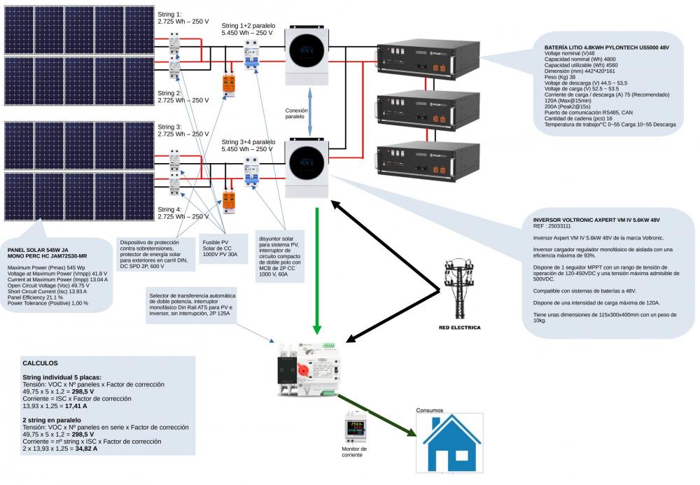

    Te pongo un esquema de la instalacion por si fuese necesario.
    Por que pones en paralelo las series a cada uno de esos voltronics? Cada uno de ellos tiene 2 MPPT así que podrías llevar los cables de cada una de las 4 series a cada uno de los 2x (2MPPT) que tienes. Además así te puedes ahorrar el disyuntor solar que pones ahí. Eso punto número uno.
    Punto número dos es que la intensidad máxima de cada MPPT de esos Voltronics 7.2 son 18A, así que todo lo demás hasta los 34.82A que tienes en tus cálculos se perdería: casi la mitad!
    punto número 3, el contactor ese es muy lento: mejor poner un contactor de 12V alimentado con la salida de generador de uno de los voltronics que meta la red en la entrada de AC IN en caso de batería baja y ponerlos en bypass (así proteges más la batería, pues no cortan por bajo voltaje, aunque eso es configurable)
    En resumidas cuentas, el concepto está bien pero lo tienes que afinar un bastante.
    Antes que nada gracias por contestar, este es un mundo mas complejo de lo que parece y toda ayuda es poca.
    Al punto numero uno nada que objetar, ya habia previsto poner las conexiones como tu dices. El fallo del esquema es que lo hice para los Axpert de 5,5Kw, que solo tienen un MPPT, pero cuando he ido a comprarlos he visto los de 7,2, que no sabia ni que existian y por la poca diferencia de precio me ha parecido mejor opcion. No he modificado el esquema por pereza mas que otra cosa y porque el hilo va de las conexiones de las baterias que es en lo que sigo teniendo dudas, pero se agradece la observacion.
    El punto numero dos queda aclarado, como al final cada string de 17,4A va conectado a una entrada MPPT de 18A se supone que no deberia haber perdidas.
    El punto numero tres pues la verdad es que no me estoy enterando muy bien, perdona mi ignorancia. No se si por contactor te refieres al Selector de transferencia automática. Por cierto, no tengo ningun generador, va conectado a la red, pero sin volcado ni nada, solo para cuando no tengo energia ni en las placas ni en las baterias.

    Hola Luistor,
    Respecto al punto 3 quiero aclararte que estos inversores son para aislada/semiaislada y no pueden volcar a red (en realidad algo parece que vuelcan en algunos casos, pero 200W máximo). Estos inversores por un conector (AC IN) le entra la red (o generador) y por otro conector (AC Out) sale la red. Esta red puede ser generada por el inversor (cuando trabaja en aislada) o puede ser que deje pasar la red de la calle.
    Estos voltronics los puedes configurar de muchas maneras cuando tienes la red entrando de la calle:
    * que no coja nada de la calle mientras tengas solar
    * que coja de las baterías, solar y nada de la calle
    * todo de la calle,
    etc
    Cuando se te acaban las baterías y no tienes solar, con tu selector de transferencia lo que haces es meter en la casa la calle, sin pasar por el inversor (entiendo, porque de otra manera sería absurdo)
    Lo que yo te digo es poner un contactor a la entrada del AC IN, que es donde deberías meter directamente la red de la calle, que sea normalmente abierto y que solo se cierre (deje pasar la red) cuando se te descargan las baterías.
    Me puedes preguntar: y por qué no dejarlos siempre enchufados a la calle? Pues porque si los dejas siempre alimentados de la calle tienen un consumo perenne de entre 80-200w aunque toda la chicha la estén sacando de las placas/baterías.
    Te vuelvo a insistir porque parece que no lo tienes claro: estos voltronics no pueden volcar a la red. Si quieres un inversor que vuelque a red y además haga exactamente lo mismo que estos tendrás que irte a Deye/TurboEnergy.
    * todo de la calle,
    etc
    Gracias de nuevo por contestar.
    Voy a ver si me puedo explicar un poco mejor porque hay cosas que yo las tengo claras pero obviamente los demas no estan en mi cabeza.
    El objetivo es una instalacion semiaislada que, segun entiendo, significa que coges energia de las placas y las baterias todo lo que puedes y tienes la red para cuando no hay de donde mas tirar. SIN VOLCADO, por supuesto, no tengo ninguna intencion de regalarle vatios a Endesa, ya veré que hago con los excedentes si es que los tengo. Es una cuestion de principios, los mios por supuesto, respetando a todos los demas.
    En los inversores voy a conectar las placas, las baterias y la red. Tal como se hace normalmente. Entiendo que los inversores suministran al consumo energia de las placas, luego de las baterias y finalmente de la red, en ese orden.
    El selector de corriente no es para usarlo cuando se agoten las baterias, cuando eso ocurre el inversor se supone que coge energia de la red y la destina al consumo. El selector es SOLO Y EXCLUSIVAMENTE para cuando hay una averia en la instalacion FV o hay que realizar alguna labor de mantenimiento en la instalacion. Si todo funciona correctamente, el selector no deberia hacer absolutamente nada durante meses o años si todo va bien. En mi caso, no puedo permitirme cortar el suministro en caso de averia o mantenimiento por una serie de motivos: riegos automaticos, bombas de agua, bombas de presion, incubadoras de aves y mas cosas, tampoco es cuestion de extenderme en detalles. Simplemente es un sistema para que siga habiendo suministro en caso de algun problema en la instalacion FV.
