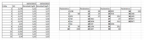

    Buenas tardes, solflitos.
    Primeramente gracias por responder.
    Disculpa, fue una errata. Todos los vasos están a una tensión de 2'1-2'3V. Las densidades también están bien medidas pero lo escribí mal.
    Densímetro si dispongo y de multímetro también.

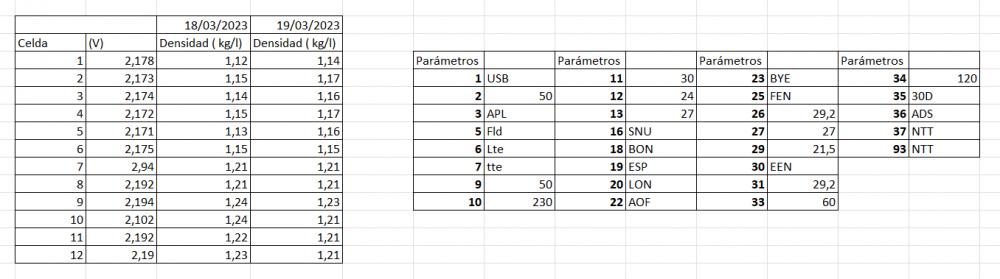

    Paso captura de densidades medidas y parámetros de configuración del inversor, a ver si de esta manera podéis ayudarme.
    Muchas gracias

    Problema Apagado Salida Alterna Inversor Híbrido 3000W 24V Voltronic Axpert VMIII-parametros-voltronic.jpg
    No se si se visualizará bien en el otro mensaje dejo esta captura por aquí, gracias

    Predeterminado Re: Problema Apagado Salida Alterna Inversor Híbrido 3000W 24V Voltronic Axpert VMIII
    Así da gusto ver los datos.
    A simple vista se puede ver que tu batería está bien de voltaje pero baja de densidad. También depende de cómo hayas medido el voltaje, si con la batería desconectada, con consumo, con carga... pero viendo los datos eso es lo de menos ahora. Lo que se ve claramente es que tu vasos estan bajos de densidad.
    Interesaría saber en qué momento del día has hecho las mediciones. Lo normal es medir la densidad cuando las batería están en flotación, que es cuando se supone que debe de estar cargada completamente. Si has medido a primera hora de la mañana no vale.
    Si has medido en flotación necesitan una buena ecualización. O varias.
    Y aquí viene el otro problema que tienes.
    Según la configuración que tienes el voltaje de acualización (Parámetro 31) lo tienes a 29,2v, que es el mismo que absorción. Así que tu batería no se está ecualizando. Lo que está haciendo es, cada 60 días (parámetro 33) dos horas más (parámetro 34) de absorción.
    El voltaje de acualización, yo con tus mismo tipo de baterías pero de más ah lo tengo en 31, así que fácil de recordar, el parámetro 31 ponlo en 31
    De momento yo lo pondría para que ecualice todos los días durante una semana (parámetro 33 a 1) e iría controlando la densidad, en especial de los vasos que están más bajos.
    Una vez estén igualados puedes volver a una ecualización mensual, pero a 31 voltios, a 29,2 no hace nada mas que un rato más de absorción.
    Lo que parece que le pase a tu batería es que está más descargada de lo que te pensabas. Monitorizas la batería de alguna forma o te fíaas de las rallitas de la pantalla del híbrido? Si es el segundo caso, mal, no sirve de nada esa escala para saber el estado de la batería. Necesitas un monitor.
    Aprovecha para repasar todas las bornas de la batería, puede que esten sulfatadas y eso también da problemas.
    Los parámetros de Flotación y Absorción los tienes bien, pero yo la flotación la tengo en 27,4v. Es más alto de lo que va a recomendar todo el mundo, pero llevo más de 30 años viendo este tipo de baterías. En aislada viven más felices con la flotación alta.
    Hay una cosa que no me cuadra. Tú estás seguro de que la batería está a 27v toda la noche? Lo normal es que cuando se vaya el sol se queden alrededor de 25 y pico.
    Tampoco sabemos que tipo de uso le das. Coinciden los cortes de luz con enchufar algún aparato de más consumo?
    Creo que tu batería no se está cargando bien, habrá que averiguar porqué, si es por que algo falla o porque la sacas más de lo que le metes.
    Se ve un primer grupo,los seis primeros vasos, que tiene las tensiones mas igualadas,la hoquilla seria de 0.05V (ejemplo: 2.171-2.176); las densidades de este grupo estan mas bajas, estan mas descargados que las el segundo grupo, por lo que deberias intentar subir su densidad con un cargador de 12V conectandole, respetando la polaridadd, al teminal de salida del vaso 1 y al termial del vaso 6 que hace puente con el vaso 7, intenta que estos seis vasos adquieran densidades similares a las del segundo grupo (7 a 12), esto puede estar sucediendo desde que repusiste el segundo grupo sin haber cargado los viejos previamente al 100% antes de conectarlos -> se pudieron quedar bajos de carga y arrastan la diferencia, deberias al menos intentarlo para que los valores de todos los vasos esten en una horquilla de 0.03Kg/l, o si no lo lograras, conseguir una mejor horquilla de ser posible. Esto lo puedes hacer con el hibrido trabajando y conectando el cargador a sus 220V durante las horas centrales del dia para no descargar bateria.
    Esto lo puedes hacer con un cargador normal de baterias de coche que aporte 4-10A conectandolo con la polaridad adecuada entre el borne de salida del vaso 1 y el borne del vaso 6 que lleva el puente con el vaso 7, ve controlando valores de tension por vaso y sobre todo de densidad para ver la posible mejora.
    En el segundo grupo, el vaso 7 tiene una tension practicamente imposible 2.94v, vuelvelo a medir el valor pues pudiera ser un herror de transcripcion del dato 2.194v, si descartamso este y el 10 la horquilla de tensiones esta bien, asi como las de densidades, sigue con medidas mensiales al dia siguiente de la ecualizacion esos valores para ver si se van mejorando.
    Parece que el problema sale por la tarde, no se que opinará 'luisetrix' pero yo haria una prueba configurando el parametro 37 'Reiniciar FV' que ahora esta en NTT (desactivado) poniendolo en TST por si de un fallo del campo solar se tratara no tuviera que esperar el sistema hasta el reinicio del regulador al amanecer para solucionarse.

    Sobre la tensión de la celda que rondaba los 2,9 V, no fue ninguna errata porque lo medí varias veces en su día, hoy volveré a medirlo en flotación...
