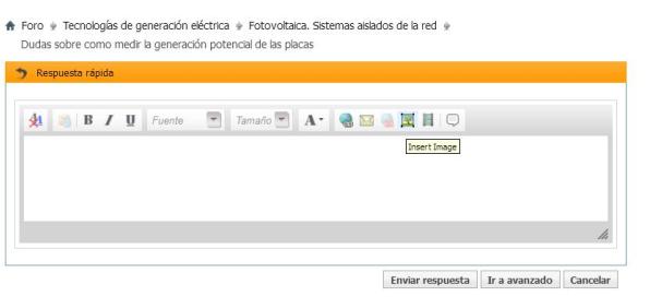

    Muchos preguntais como subir una foto. Para añadir una foto en un post:
    ->, ventana de respuesta rapida, -> picar en tercer icono por la derecha 'Insert Image' ->
    Dudas sobre como medir la generación potencial de las placas-screenhunter2085.jpg

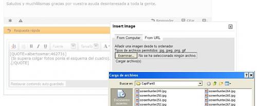

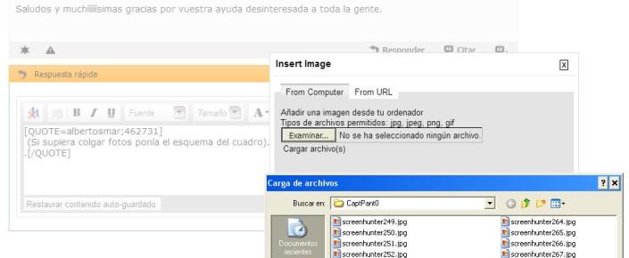

    Aparece recuadro ' Insert Image' y te da la opcion de elegir la ubicacion del archivo a subir
    'From Computer' (si tienes la imagen en el ordenador, o 'From URL' si la tuvieras subida a una pagina.
    como la tengo en el ordenador pico en From Computer -> picas examinar -> te aparece la ventana del explorador en tu PC -> seleccionas carpeta de ubicacion y archivo -> aparecera al lado el nombre del archivo -> picas cargar
    Dudas sobre como medir la generación potencial de las placas-screenhunter2086.jpg
    En ese momento se añadira el archivo al mensaje con un codigo tipo [ATTACH=CONFIG]nnnnn[/ATTACH].[/QUOTE] -> picas 'Guardar' y ya esta la foto subida, y el ATTACH aparecera ya como foto.
