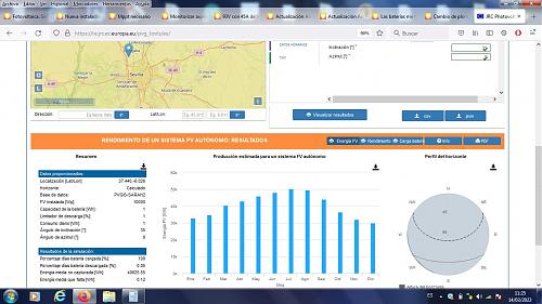

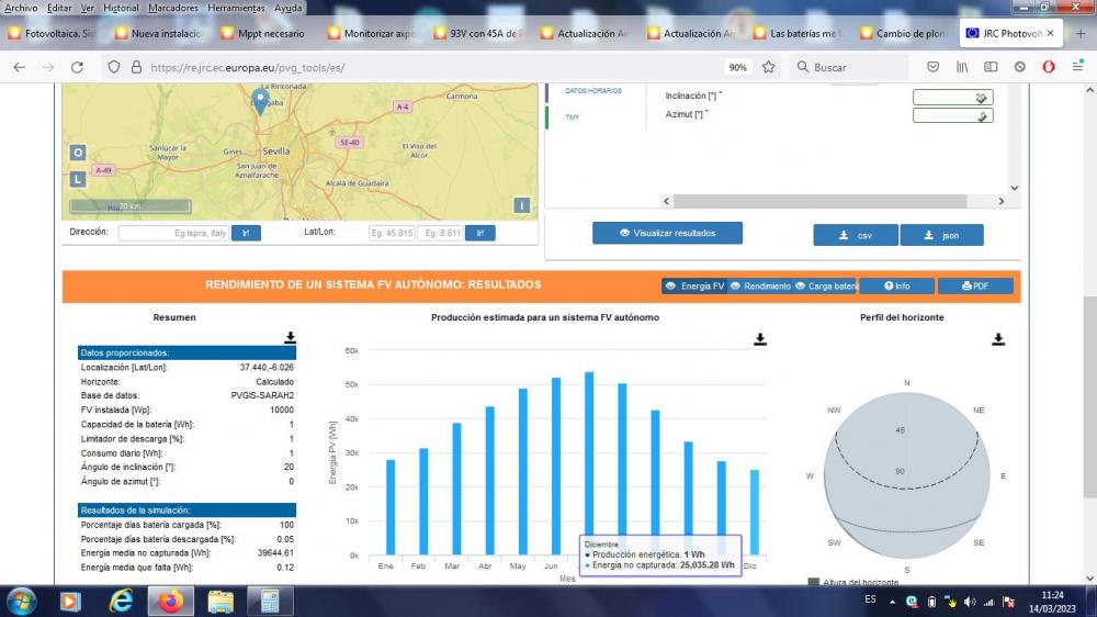

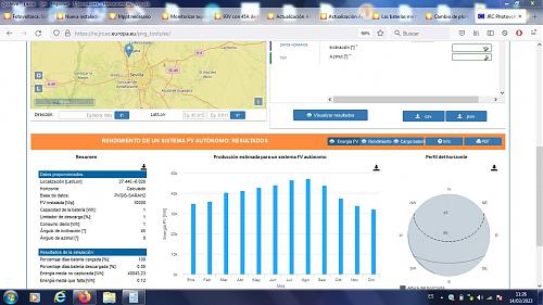

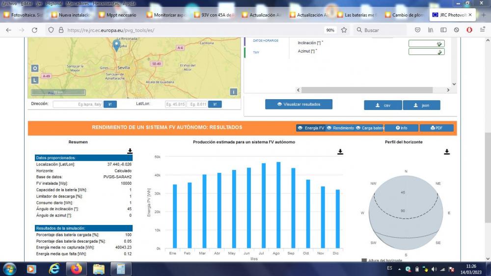

    Por lo que indicas tus consumos fuertes son tardios y nocturnos, por lo que tendran que tirar de bateria.

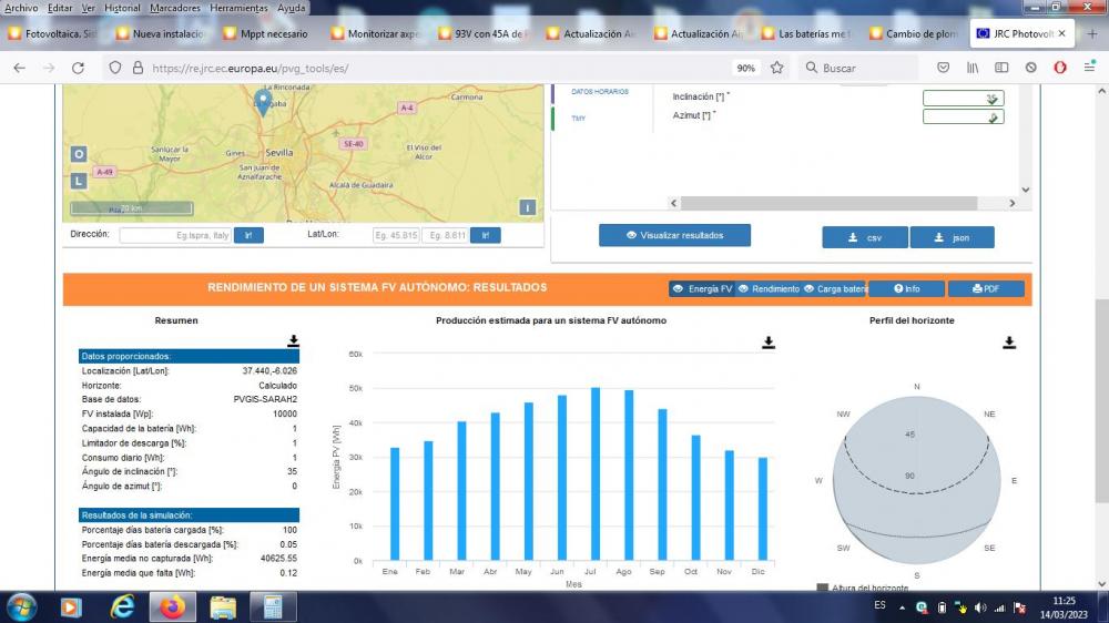

    con esas 20 placas que indicas, bien orientadas, sin sombras y con la inclinacion a 20º, pdrias cosechar una media de 50KWh en verano y 25KWh en invierno que mayoritariamente se emplearan en recargar bateria al llegar el dñia. te subo tres capturas para cosecha inclinaciones a 20º, 35º y 45º para que veas la diferencia.
    Con esas baterias, cargadas a tope podrias sacarlas unos 12Kwh diarios, ten en cuenta este dato pues si vienen dias malos ...
    Como pretendes poner dos hibridos en paralelo primero calculamos las condiciones de uno:
    La tension en circuito abierto de esas placas es de 49.95Voc a una temperatura de celdas de 25ºC ( 49.95 * 9 =449.55V) muy justa ya que a medida que baje la temperatura ira subiendo su tension y te pasaras de los 450V de placas que indica el fabricante del hibrido como tendrias que poner una menos, solo 8 y con lo que rebajas unos mil vatios menos el campo solar que pretendias, pocas veces veras cargar a 80A.
    los dos hibridos tendrian unos 4360W placa cada uno (8720W en total en vez de los , luego la produccion es como un 20% menor menor que la de las capturas que subo, ya no serian unos 50KWh en agosto y 25KWh en Enero seran 40/20 con inclinacion a 20º) muy justo para cumplir tus espectativas de 35KWh diarios.
    tu decides.
