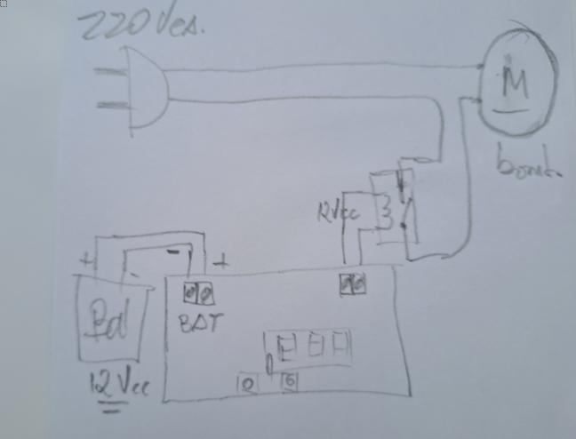

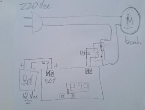

    2.270
    Predeterminado Re: Detectar fallo en sistema solar aislado
    Cita Iniciado por fernandopmandez Ver mensaje
    genial! gracias por la ayuda, igualmente me he estado mirando las opciones del enchufe inteligente y hay una opcion que no habia visto que es relay status que parece que si lo pones en off cuando se queda sin energia y vuelve se mantiene apagado lo voy a probar y si funciona os confimo!

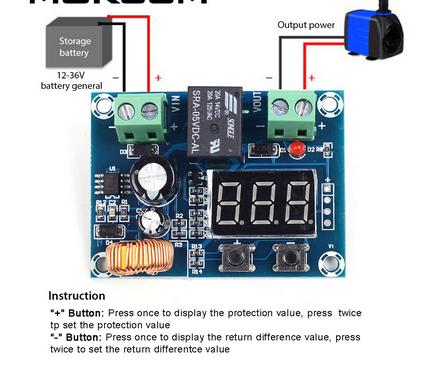

    pero cuando se queda sin energia es que ya se ha apagado el inversor, no se si su configuracion tendra la opcion de rearrancado automatico, aunque al rearracar ya no entre el enchufe intliigente esta opcion produce descargas profundas a la bateria y no es bueno para ella, sino fuera asi tendrias que acercarte a rearrancarlo.
    Lo mejor un detector de bateria baja, al que tu puedes configurar a la tension que cortaría la alimentacion a la bomba y la tension a la que la repondria con lo que ya se podria nuevamente poner en marcha la bomba.
    mira esto en google 1005003352644169 , va conectado a la bateria, desde ella se alimenta y controla su tension, y segun la programes saca corriente de la bateria (en tu caso 12V) para que una bomba de 12Vcc trabaje (caso de la foto), como la tuya es a 220Vca tienes que poner un rele con bobina de 12Vcc y al menos 1 contacto de 10-20A para interrumpor uno de los hilos del cable de 220V que va a tu bomba
    Nombre:  screenhunter2077.jpg
Visitas: 107
Tamaño: 31,2 KB
    como la tension de trabajo de tu bateria es 12v te sirve cualquier rele de coche que admita 15A -20A y como tiene conexiones faston no tienes problemas de cablearlo
    ya nos comentarás
