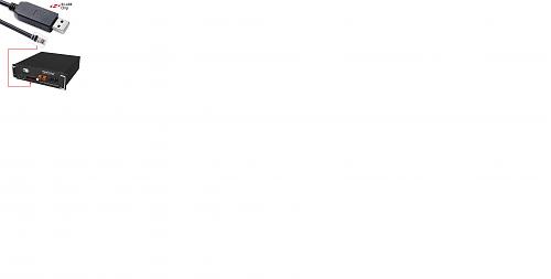

    Alguien me puede decir si éste cable sirve para conectar las baterías Pylontech UP2500 a un ordenador:
    Cable de comunicación para consola de batería, Cable USB RS232 a RJ11 6P4C, TS2400 LP18-48100 LifePO4 CP2102.

    Cita Iniciado por Fbarrao Ver mensaje
    Editado, disculpas, el que puse no se si vale realmente.
    Gracias “Fbarrao” por tu ayuda. He visto el que me recomendabas porque me llegó el enlace en un mensaje del foro.
    No, ese no sirve. Tiene que ser a RJ11 y ese es a RJ45. Ese creo que sirve para las US2000C, US3000C y US5000 De hecho hay mucha confusión en la red, con este tema del cable. He visto todo tipo de recomendaciones y muchas de ellas, contradictorias. Incluso he visto quién lo ha hecho uniendo un cable RS32 con uno USB, abriéndolos y cambiando las conexiones de los cables. Por eso he preferido preguntaros a vosotros que sois los que realmente entendéis.

    Si, te puse uno que puso un compañero del foro para RJ45, ( que va perfecto en las US2000C) pero releyendo vi que tu bateria era otra..
