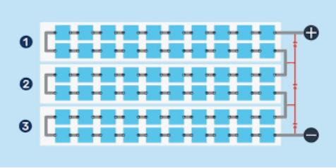

    Para conocer como interfieren las sombras en la produccion de un panel lo primero que hay que conocer es la interconexion electrica de las celulas que la componen y como actuan los diodos 'by pass' en caso de sombra.

    Aqui esta representada una placa de 60 celulas que esta formada por 6 celulas en el lado menor y 10 en el lado mayor, estan cableadas formando tres grupos (1, 2 y 3) cada uno con 10x2 celulas y su correspondiente diodo 'by pass'.
    Sin niguna sombra todas las celulas daran tension con lo que el diodo 'by pass' no conducira al quedarse polarizado en inverso y desde el terminal + al - todas las celulas aportan su tension, el panel dara la tension de sus especificaciones y al ser celulas iguales la intensidad que aportará el panel será de que da cualquiera de ellas y que tambien marcara las expecificaciones.
    Al ser todas las celdas iguales y estar en el mismo plano recibiran todas la misma rediacion, y todas produciran lo mismo.

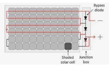

    Aqui el mismo panel en el que tan solo una sola celula recibe sombra con lo que interrumpe la circulacion de la corriente por ese grupo de 2x10 celulas, su diodo 'by pass' conducirá, dando continuidad a la corriente que viene de - => las otras 40 celulas que al no recibir sombra siguen trabajando => diodo 'bypass' 3 => y saliendo por el teminal +
    La tension que pudieran dar las otras 19 celulas del grupo de la sombrada al no poder continuar por la celula sombreada toda esa tension de ese grupo se pierde y por este motivo la tension total del panel se reduce en la tercera parte devalor especifica en sus caranteristicas y por lo tanto la potencia total del penel disminuye en la misma proporcion.
    Los paneles con esta configuracion de 72 celulas se comportan igual, solo que son 3 grupos de 12x2 celulas y sus correspondientes 3 diodos 'by pass'.
    Con esto se puede entender que si la sombra afecta solo a uno de los grupos se pierde un tercio de la tension y por lo tento de la produccion de ese panel, si afecta a dos grupos se pierde el 60% y si afectara alguna de los tres grupos se pierde la tension y potencia del panel entero.
    Un panel en posicion vertical que reciba una sombra en las seis celdas del lado inferior se pierde el panel entero ya que se ve afectada el menos una celula de cada uno de los tres grupos.
    Un panel en posicion horizontal que recibe una sombra que afecte a las 10(12) celulas del lado inferior al ser todas del mismo grupo solo se perdera el 30% y si afecta a 3 filas ya se perderia el 60%.
    Esta perdida de tension hay que tenerla muy en cuenta tanto en instalaciones con todos los paneles en serie ya que pudira ser que su efecto pudiera afectar a la tension minima de arranque del MPPT o que quede por debajo de su rango minimo de tension ya en trabajo.
    En interconexion de paneles serie/paralelo, la serie con menor tesnion marcara la tenson del grupo con lo que las otras series tambien trabajaran a este valor menor.
