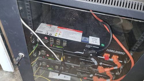

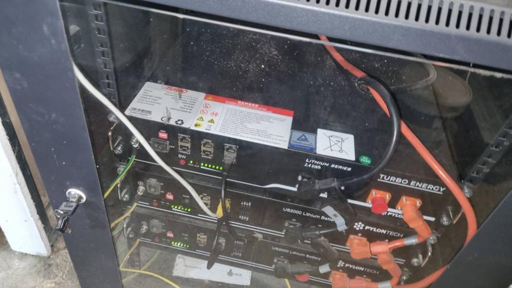

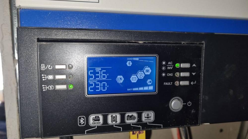

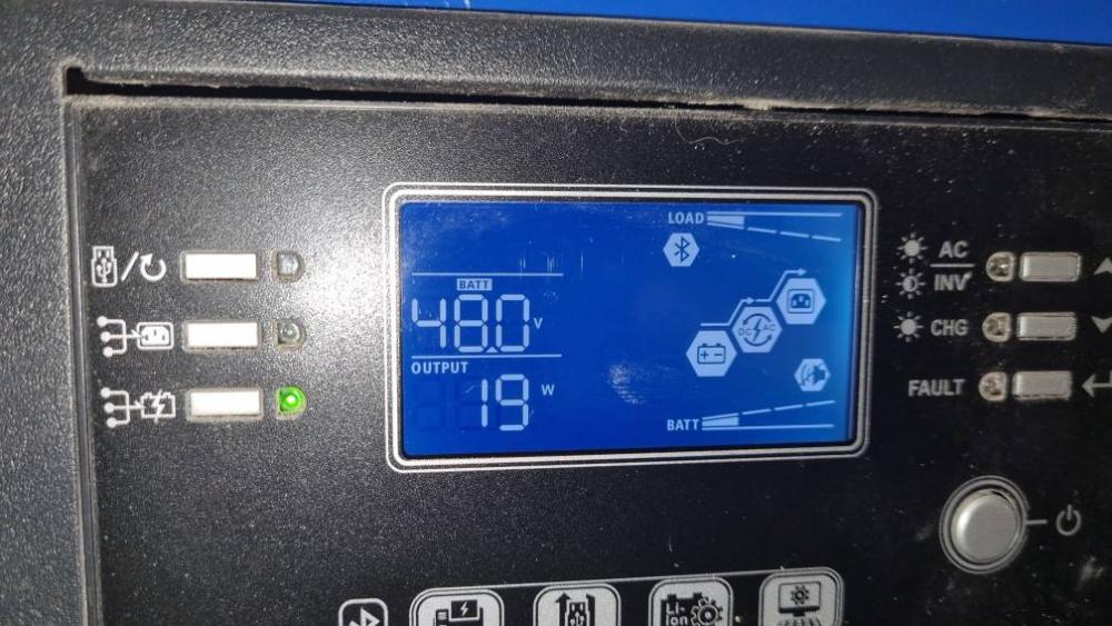

    Hola buenas noches a ver si alguien me puede ayudar.
    Tengo el equipo que durante el día carga las baterías llega a los 53.3v en la pantalla indica que están cargadas pero a la noche cuando se va el sol pasa a estar en 48v o menos y la pantalla indica que están descargadas. Pongo fotos a ver si a alguien le paso antes.
    Las dos primeras son de por el día y las otras por la noche
    Gracias!!!Las baterías me figuran descargadas-20230213_180441.jpgLas baterías me figuran descargadas-20230211_151417.jpgLas baterías me figuran descargadas-20230213_212508.jpgLas baterías me figuran descargadas-20230213_212453.jpg

    Predeterminado Re: Las baterías me figuran descargadas
    Es normal, el hibrido no muestra el estado de carga REAL de la bateria, cuando hay sol y la bateria esta cargando las placas entregan corriente a la bateria con lo que su tension es mayor que cuando el sol ya no carga, esto hace que marque un % de carga distinto.
    El verdadero estado de carga de esas baterias lopuedes ver en los led's verdes que tienen las baterias, leete lo quqe significa esa fila de led's verdes-
    murcia
    4.425
    Y con 6 leds en verde estan al 100%

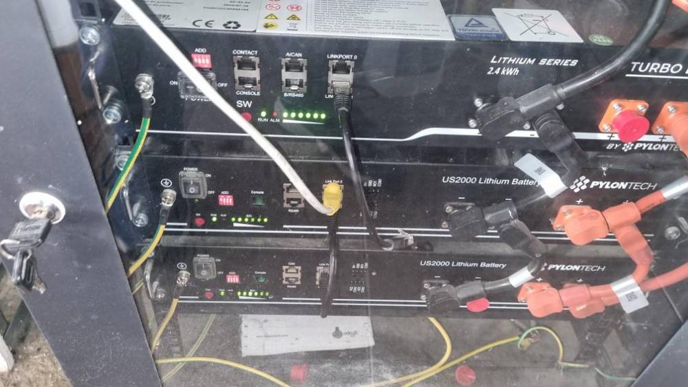

    Hola
    Me parece que el cable de comunicación gris con la cabeza amarilla no está conectado en el sitio correcto

    fabioelsabio está desconectado Forero
    ago 2009
    Soller
    92
    Lo que me extraña es que el cable de comunicación que sale del Link Port 1 de la primera batería tendría que estar conectado en el Link Port 0 de la segunda batería. Pero por lo que me parece ver en la foto en su lugar está conectado el cable gris con lo cual no hay comunicación entre las baterías
    Yojag está desconectado Forero
    ago 2018
    Mérida
    66
    Cita Iniciado por fabioelsabio Ver mensaje
    No se está usando la comunicación. Estan en use
