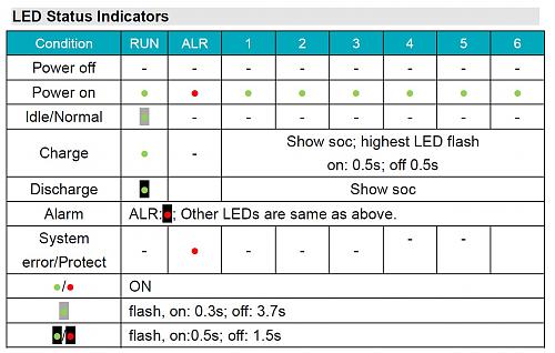

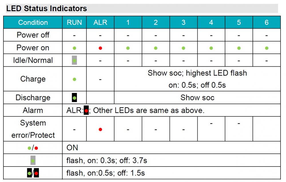

    Este es el manual de la mía.
    https://drive.google.com/file/d/1DL4...Zc8pr81Z2/view
    Baterías Pylontech. Significado de los led.-captura-pantalla-2023-02-02-163948.jpg
    Yo también estoy interesado en dilucidar el significado de las luces.

    Predeterminado Re: Baterías Pylontech. Significado de los led.
    Las mías como ya dije, se comportan como las que jjplazar, ( en error no lo se, pues no han tenido).
    Si las tuyas no tienen luz de run, como supongo que tendrán manual de instrucciones, estaría bien que añadieses el correspondiente a las secuencias de luces, y tal vez lo podamos dilucidar..
    jjplazar, es muy sencillo.
    run parpadeando con todos los led apagados, está en idle, ni carga ni descarga, puedes tener otras en otro estado al mismo tiempo, no te preocupes..
    Run parpadeando, está en descarga, los led te indican el estado de carga.
    Run encendido, y led mas alto de carga parpadeando, están cargando.

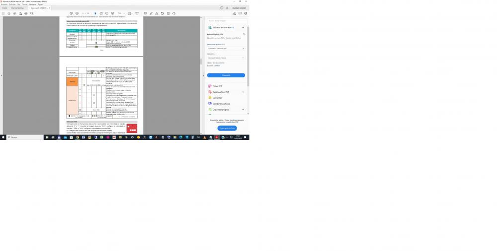

    Muchas gracias Fbarrao por tu ayuda, Yo también pensé que sería útil poner la parte del manual donde viene la referencia a los led. No lo hice, porque no sé como hacerlo.
    Lo puedes ver en el manual, siguiendo este enlace https://autosolar.es/pdf/UP2500-INST...ON-Spanish.pdf
    Espero que esto sirva.
    Miniaturas adjuntadas Miniaturas adjuntadas Baterías Pylontech. Significado de los led.-led.jpg
    Pues si, el código de luces es totalmente diferente..
    Fijate en la página 6, al final de la tabla, está el " código de parpadeos", por ejemplo, en " ocioso", que supongo que se refiere a idle, ( cuando la batería está en reposo) te aparece el led en un cuadrado negro. Si miras al final de la tabla, la luz en cuadrado negro indica parpadeo con 1,5 segundos apagado, y 0,5 enendido, y así sucesivamente.
    Así, yo interpreto:
    -Idle, led mas alto de soc actual, ( la carga que tenga la batería en ese momento) parpadeando 1,5 s encendido, 0,5 s apagado.
    -Carga, el led de soc actual encendido fijo, ( sólo el led del soc mas alto)
    -Descarga, todos los led de soc que tenga la batería parpadeando, 1s encendidos, 1 apagados.
    -Carga flotante, primer led fijo, los otros 3 parpadeando 1s encendidos y 1s apagados.
    El truco está en que veas la leyenda del final de la tabla para saber el modo de parpadeo en funcion del color del cuadrado del led que representan en la tabla..
