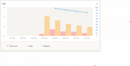

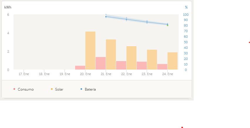

    Lo instalé todo este fin de semana, las baterías estaban al 97% y en un momento se cargaron al 100%, pero desde el fin de semana estoy monitorizando la instalación y veo las baterías están bajando el porcentaje poco a poco, ahora mismo está al 80%.
    Lo que he visto es que durante la noche se consume de las baterías, se descarga a un ritmo de un 5% - 6% por noche, y durante el día los paneles producen lo suficiente cómo para dar servicio a las cargas que hay y debería poder cargar las baterías de sobra, pero el porcentaje no sube.
    El regulador al principio del día esta en "Bulk", después pasa a "Absortion" y después a "Float", pero las baterías siguen al porcentaje que se quedaron antes que los paneles empiecen a producir.
    Adjunto una foto para podáis ver la gráfica:No se cargan las baterías-captura-pantalla-2023-01-24-185645.png
    Sabéis por que pasa esto??
    Además de esto quería preguntar sobre la configuración del regulador de carga, tiene un selector con 8 posiciones para seleccionar el tipo de baterías, en que posición debería poner este selector con la baterías que tengo??
    puede que eso sea lo que haga que no se estén cargando las baterías??
    Además de eso, debo hacer algún ajuste en los parámetros para que la instalación funcione mejor??

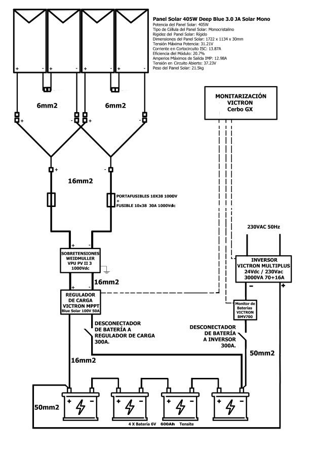

    Lo primero indicarte que esos paneles los tienes que poner es paralelo, (todos los positivos juntos y todos los negativos juntos) ya que su tension Voc es de 49.86V cuando la temperaturade las celulas esten a 25ºC incrementandose ese valor en 0.136V por cada grado que baje de 25ºC con lo que dos placas en serie a 23ºC ya superarioan los 100V que indica como tension maxima la entrada de ese MPPT100/50, eesta unica posible forma de interconexion de las 4 placas supone una intensidad maxima en la bajada de placas de unos 40A, que debes tener presente en el calculo de la seccion de esos cables de bajada.
    Tensite tiene al menos dos tipos de bateria de 600Ah 6v:
    BateriA GEL 6V 600Ah Tensite, con una capacidad de 650Ah en C120
    Bateria 6V 600Ah Tenssite OPzS, con unacapacidad de 600Ah en C100
    cada tipo de bateria tiene unas ternsiones de carga distintas por lo que lo primero seria tener claro que tipo en concreto de las tuyas y conocido ese dato configurar el regulador segun sean de GEL ó OPzS.
    Podrias hacerlo con el selector rotatorio que comentas segun posicion que indica el apartado '3.5 Configuracion del controlador' del manual, consulta previamente las tensiones recomendadas por el fabricante de las bateiras y si se deben ecualizar.
    Si el 'Cerbo GX' te diera la opción tambien podrias intentar configurarlas desde el.

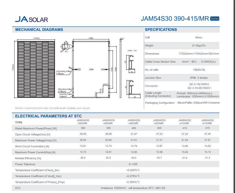

    Según la ficha que vi del fabricante el Voc es de 37,3V, ¿¿estas seguro que es de 49,86V?? Dejo un pantallazo con la ficha:

    He conectado dos strings en paralelo, cada string con dos paneles, no se si he dicho una tontería pero ha quedado fenomenal , ¿¿lo he dicho bien??? por si las moscas lo explico cómo se me da mejor, están conectados 2 paneles en serie, otros dos en serie, y esas dos series conectadas en paralelo, inserto una imagen con el esquemas que me hice:

    Justamente, antes de leer tu post #3 estaba mirando los datos de estas placas, y veia 37,2v Voc.
    Comprueba en la pegatina, o factura, pero si se confirma tu instalacion esta bien.

    Referente a los calculos de mi entrada #2, este fabricante elabora dos tipos de placa de 405W, la JAM54S30 de la que 'Carlos Martinez' aporta sus datos y la JAM72A10, con los datos iniiciales solo '405W' la placa que yo mire fue esta ultima y con ella hice los calculos. Es por lo que siempre indico que se debe concretar el modelo EXACTO de los elementos utilizados.
    Ahora es muy sencillo, constata en la pegatina de la placa que es la JAM54S30 y con los datos que anexas en #3 puede verse que para el modelo de de 405W son: 37.23Voc, 31.21Vmp, 12.06Amp ... con lo que dos placas en serie, tal como como lo ha representado no tendrá ningun problema ya que serian 74.46 Voc a temperatura de celulas de 25ºC, valor este que aumentará a razon de 0.21V por cada ºC que baje de 25ºC; para llegar a una Voc de 100V. esto supondria un incremento de unos 25V, que a raiz de 0.21V por grado tendria que bajar unos 120ºC, pasar de 25ºC a -95ºC situacion que para una localizacion en España nunca sucederá.

    He mirado la pegatina de la placa y los voltajes son correctos, 37,23Voc.

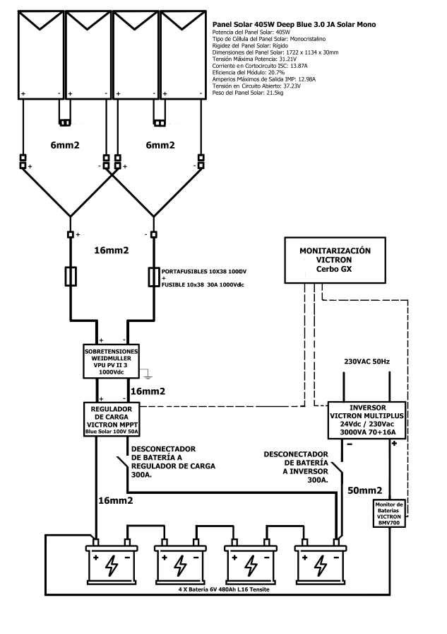

    Ya he detectado el fallo, lo que estaba mal era el conexionado, de la batería me iba al monitor de BVM700 y directamente de baterías también iba al regulador de carga, este es el esquemas de cómo estaba hecho:

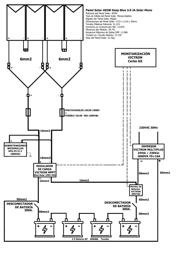

    Revisándolo bien, he encontrado que todo tenía que pasar a través del monitor, he cambiado la conexión tal cómo está en esta imagen:
    Así se ha puesto a funcionar cómo toca, ahora las baterías de estar rondando 96% cuando ha pasado la noche consumiendo sin producción por parte de los paneles, pasan al 100% a las 9:30 cómo muy tarde, el resto del día ya es energía que se genera que no estoy usando, la idea ahora es ir metiéndole más cargas durante la mañana para aprovechar mejor el equipo.

    Con tu cableado inicial solo contaba las 'gallinas que salian' de la bateria, tras desconectarlo y reconectarlo todo se volvia a iniciar al 100% ya que la bateria sí que recibía carga, ahora ya cuenta las que entran y las que salen por lo que con los parametros que hayas introducido al monitor de bateria y su algoritmo de funcionamiento te muestra el estado de carga real autentico .
