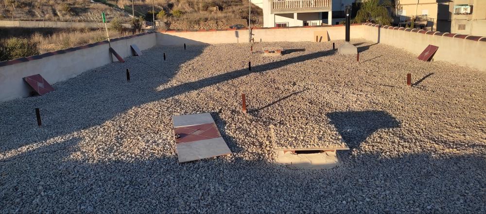

    Buenas tardes, esta a punto de llegarme la bateria solar, y ya me he acercado al ayuntamiento para ver que necesito para instalar mis 18 placas TrinaSolar de 400w, en la cubierta invertida de mi casa. Mide 7.80 metros de ancho, 13,85 de largo, la lomera 0.60 metros de alto y la distancia hasta la chimenea negra que se ve a la derecha 9.90 metros. La idea es montar tres filas de 6 placas, una detras de la otra, a 40 grados, y segun calculos que he sacado de internet, entre fila y fila debe de haber 3.92 a 4.90 metros de distancia. A ojo en diciembre yo calcule 4.43 metros. La orientacion no seria Sur perfecta, estarian desviadas unos 30 grados o asi hacia el oeste. En la foto hay tres azulejos que marcan el sur segun la brujula que hay encima de ellos. Ya tengo las placas, un inversor Axpert Max 7200w, un Daly 150 ah y una bateria Life po 48v 280ah. Facturas de todo. En el ayuntamiento me han dicho que necesito sacar licencia de obras menores, un presupuesto detallado, boletin del electricista, memoria tecnica, y pagar tasas ICIO. Me dan una subvencion de 300 euros. Lo veo excesivo, no se si podreis echarme una mano con el papeleo o directamente no hacer caso y ponerlas en el suelo jeje. No necesito la subvencion y un amigo electricista del sector me va a ayudar. A no ser que me recomendeis otra cosa, lo voy a hacer todo con tubo galva 40x40 salvo las tres guias que van en el suelo donde apoyan las tres filas, a lo largo de la terraza, seran 40x80mm galva. Por precio es mas barato que el aluminio. Todo soldado y tornilleria 8 mm para sujetar placas dureza 8.8. Que puedo hacer para solucionar el papeleo, no necesito subvencion pues no cubren gastos de boletin, memoria y todo lo que se quieran inventar. Adunto foto de la disposicion de las placas. ¿que os parece usar tubo 40x40mm galva? Una alternativa mas economica? Un saludoNueva Instalacion aislada de 18 placas de 400 watios en cubierta invertida-1674320357167.jpg
    Nueva Instalacion aislada de 18 placas de 400 watios en cubierta invertida-terraza-recortada.jpg

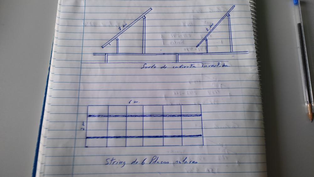

    Todo soldado y tornilleria 8 mm para sujetar placas dureza 8.8. Que puedo hacer para solucionar el papeleo, no necesito subvencion pues no cubren gastos de boletin, memoria y todo lo que se quieran inventar. Adunto foto de la disposicion de las placas. ¿que os parece usar tubo 40x40mm galva? Una alternativa mas economica? Un saludoPulsa en la imagen para verla en tamaño completo
Nombre: 1674320357167.jpg
Visitas: 89
Tamaño: 59,2 KB
Nombre: terraza recortada.jpg
Visitas: 85
Tamaño: 136,0 KB
    Lo normal es que te pidan el documento del cálculo de la estructuras con las cargas de viento

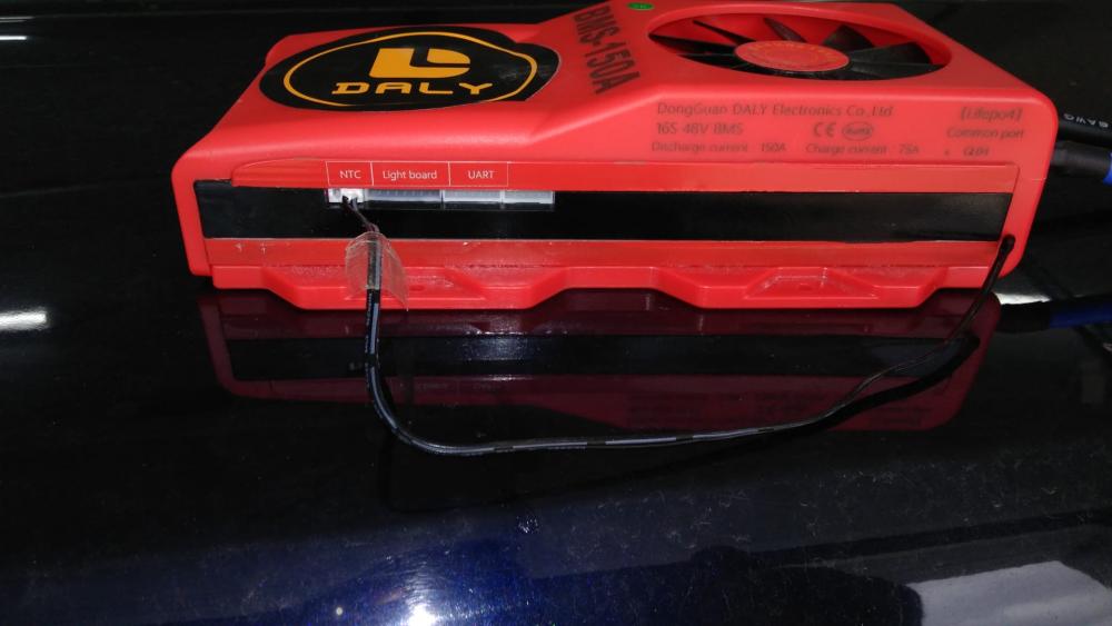

    Tendre que montar el Daly 150A tambien. Se nota que no me urge la instalacion, y estoy esperando a que se olviden de mi en el ayuntamiento jeje.

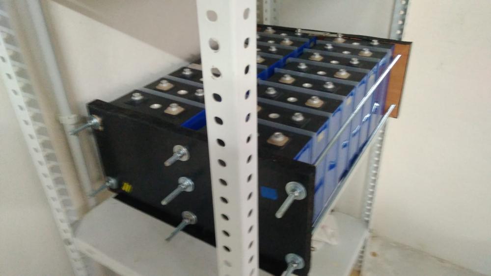

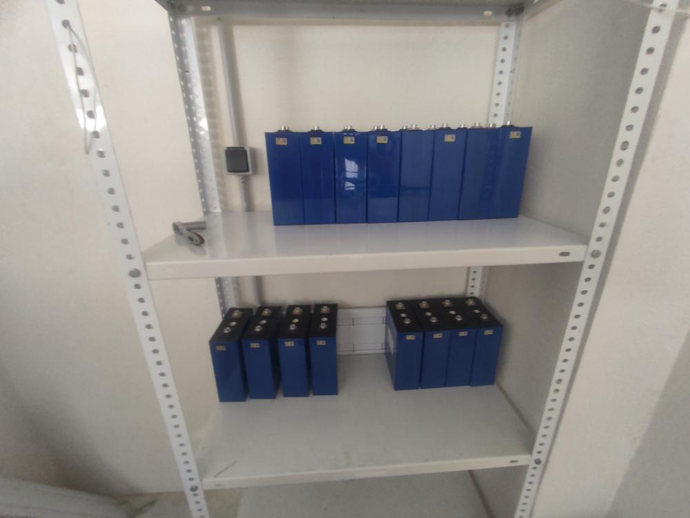

    ¿Entonces le hago un cajon a las baterias o las pongo asi mismo en la estanteria? Reforzare una balda para colocar todas las baterias en un estante.
    Dimas está desconectado Forero
    dic 2013
    Murcia
    40
    Predeterminado Re: Nueva Instalacion aislada de 18 placas de 400 watios en cubierta invertida

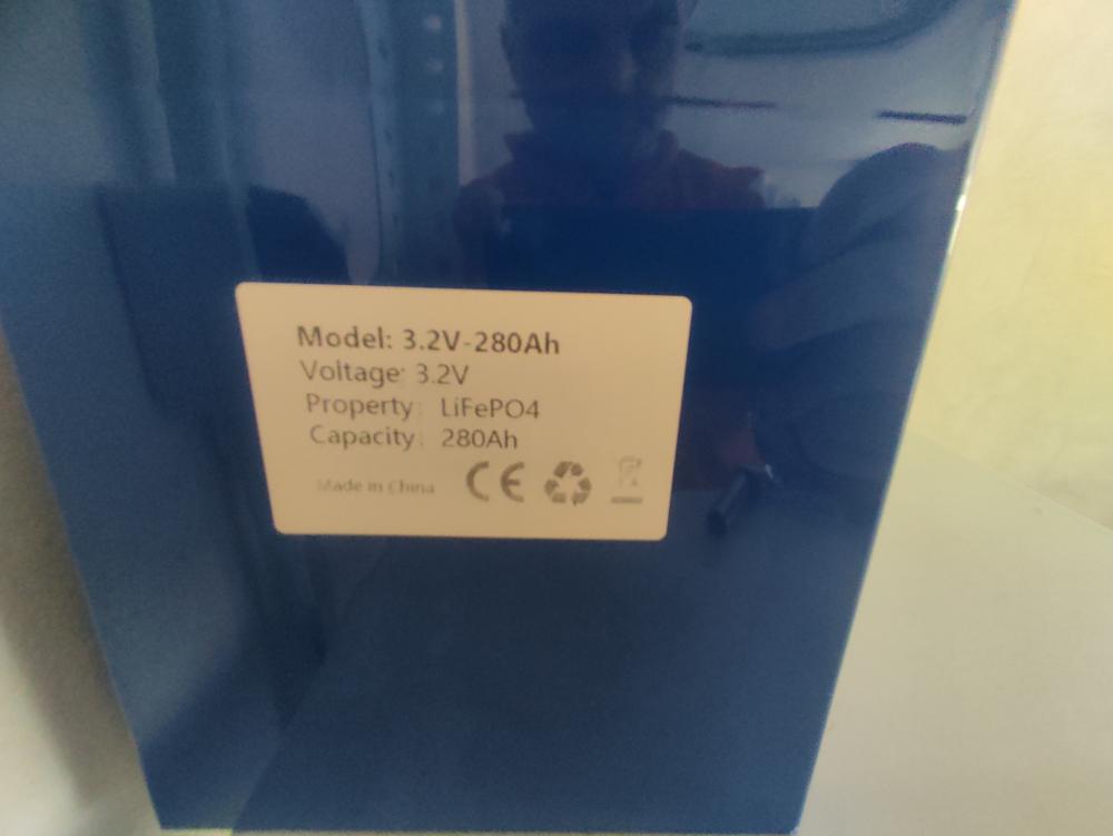

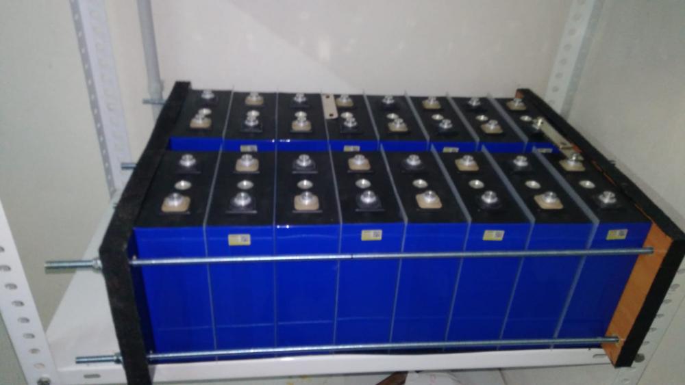

    Buenas, ya les he hecho un cajon con varillas roscadas y dos tablas a las baterias Lifepo4 como podeis ver en la foto. una de ellas tenia un pelin de panza pñor el lateral y apretando las varillas se la he quitado. Me disponia a conectarle mi daly 150 amperios cuando me he dado cuenta que solo carga 75 amperios y no lleva balanceador activo, y he pensado en comprar un BMS JK 150 amperios (tanto de carga como de descarga) de los negros con balanceador activo de un amperio que me sale por unos 100 euros(adjunto en foto) No se si es buena idea, se van a montar 7200 watios en placas y si los dividimos entre 48 voltios salen unos 150 amperios. Ya se que nunca llegare a esa cifra pero si que pasare de los 75 amperios que aguanta mi Daly. ¿Hay algun puerto de comunicacion entre el Bms y mi inversor Axpert Max 7200? La baterias siguen dando 3.32- 3.45 voltios. ¿cambio el Daly por el JK? Un daly de 300 amperios de descarga y 150 ampertios de carga incluyendo el balanceador cuesta mas del doble, casi el triple.Nueva Instalacion aislada de 18 placas de 400 watios en cubierta invertida-bms-jk-media.jpg
    Nueva Instalacion aislada de 18 placas de 400 watios en cubierta invertida-bateria-1.jpgNueva Instalacion aislada de 18 placas de 400 watios en cubierta invertida-bateria-3.jpgNueva Instalacion aislada de 18 placas de 400 watios en cubierta invertida-bateria-2.jpgNueva Instalacion aislada de 18 placas de 400 watios en cubierta invertida-inversor.jpg

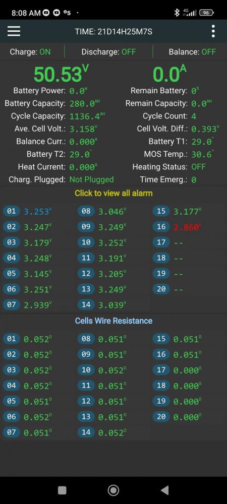

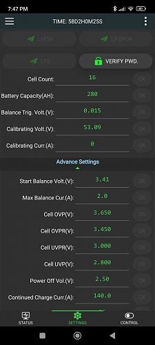

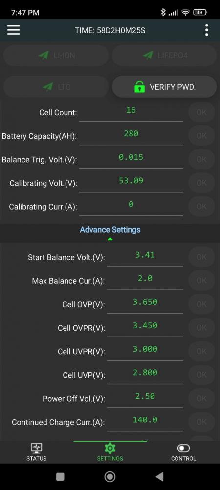

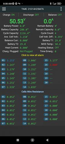

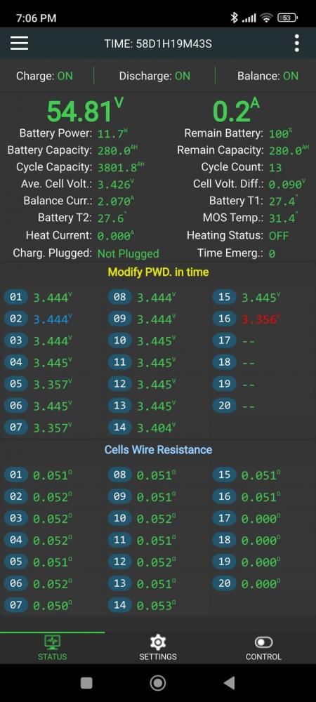

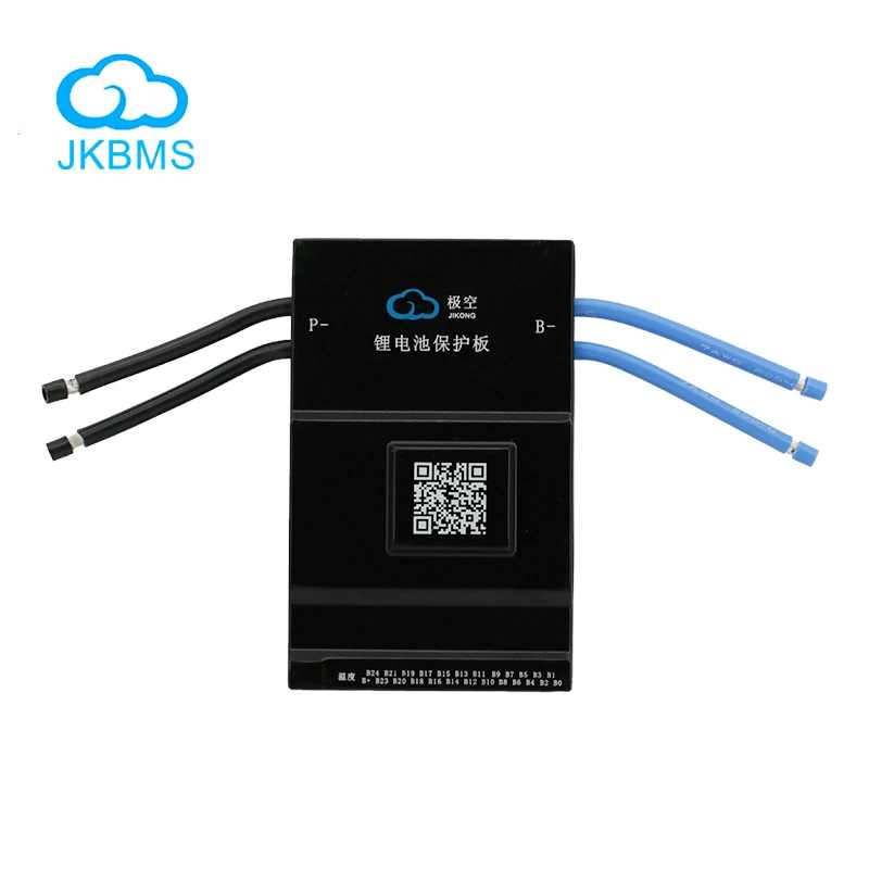

    Ya lleva unos meses funcionando la instalacion. De momento todo bien salvo algunas celdas de la bateria. Una noche se me olvido apagar el aire acondicionado que lo tenia a todo piston por toda la casa y cuando desperte no habia suministro electrico, esto marcaba el BMS:
    Nueva Instalacion aislada de 18 placas de 400 watios en cubierta invertida-pantallazo-bms-cuando-bateria-fallo.jpg
    y tras un dia soleado....
    Nueva Instalacion aislada de 18 placas de 400 watios en cubierta invertida-pantallazo-bms-bateria-casi-cargada-100-.jpg
    4 Celdas no consiguen llegar al voltaje de flotacion ni aun con el balanceador. Aunque en vez de 4, eran 7 las que no llegaban al voltaje de flotacion.
    Esta es la calibracion del bms...
    Nueva Instalacion aislada de 18 placas de 400 watios en cubierta invertida-calibracion-20-9-2023.jpg
    En el inversor Bulk lo tengo en 55.5 y float 54.9, algo mas elevado que en el bms. Asi parece que se han recuperado 3 celdas. No esta comunicado el bms con el inversor. Los conectores que he crimpado parecen estar bien pues el voltimetro marca el mismo voltaje de las celdas que la pantalla del BMS. Estan en garantia. ¿Alguna solucion? Me dicen de poner el valor Bulk en 3.55. ¿Como lo teneis vosotros? Un saludo

    Hola Dimas,
    yo tengo también esa misma configuración, voltronic de 7.2kw y tres bancos de baterías, dos exactamente iguales a la tuya y la tercera con celdas de 176ah con un Daly.
    Yo tengo las tensiones ambas ajustadas a 54.4V tanto en el Voltronic como en los tres bms. Lo que si he visto es el log del JK. Míratelo a ver si siempre te salta la protección por la misma celda y a hacer comprobaciones de los busbars, tuercas flojas etc.

    Yo todas las tensiones a 54.4, bulk y float. Al litio no se le hacen ecualizaciones! Mi inversor lo tengo con la app y desde ahí lo gestiono, aparte de que lo tengo monitorizado tanto el inversor junto con el daly.
    Te insisto, mirate el log y a ver qué alarmas te lanza el jk

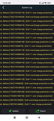

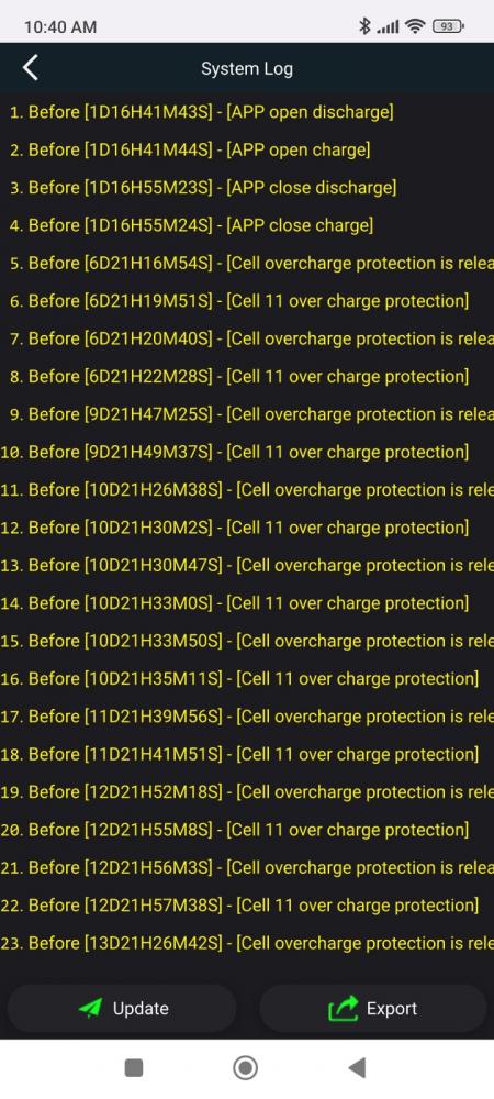

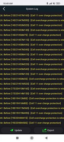

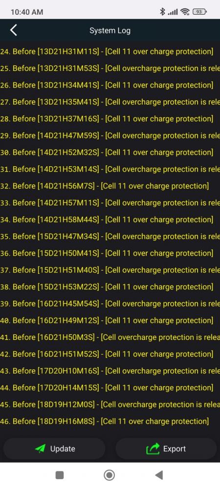

    Gracias por tu interes, tras investigar que era un log y como sacarlos, el log sistem de mi JK me das estos pantallazos que apenas entiendo:
    Nueva Instalacion aislada de 18 placas de 400 watios en cubierta invertida-log-1a.jpg
    Nueva Instalacion aislada de 18 placas de 400 watios en cubierta invertida-log1b.jpgNueva Instalacion aislada de 18 placas de 400 watios en cubierta invertida-log-1c.jpg
    Cell over chargue protection 11 entiendo que sobrepasa los 3.65 voltios la bateria 11 y la protege. No soy capaz de ver las alarmas si es que siguen guardadas.

    Hola Dimas,
    Si exactamente, eso es lo que significa esa alarma. En ese momento el BMS cerrará la carga desconectando la batería, pero eso solo ocurre cuando la estás cargando.
