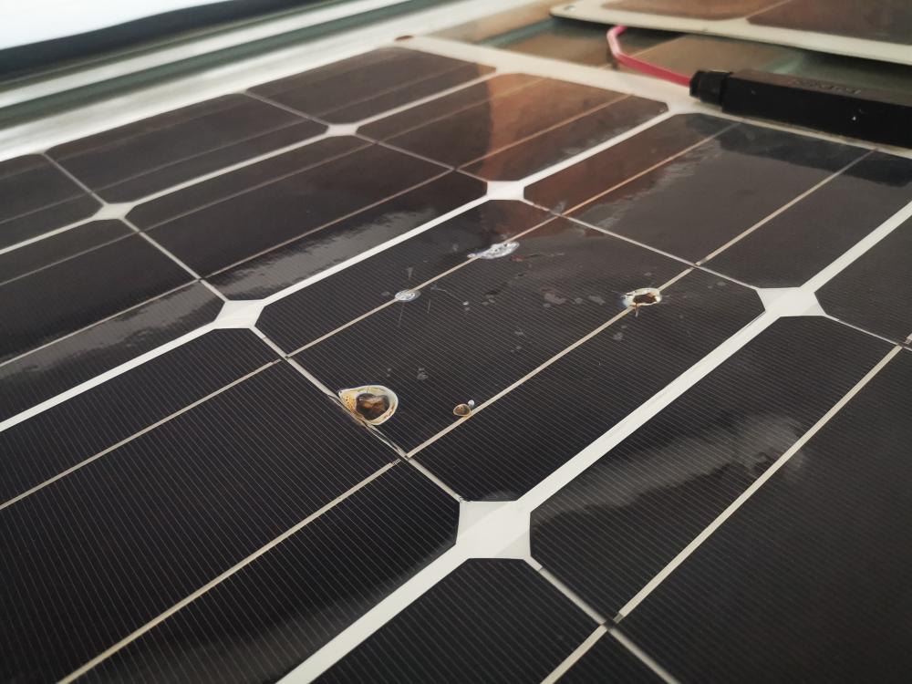

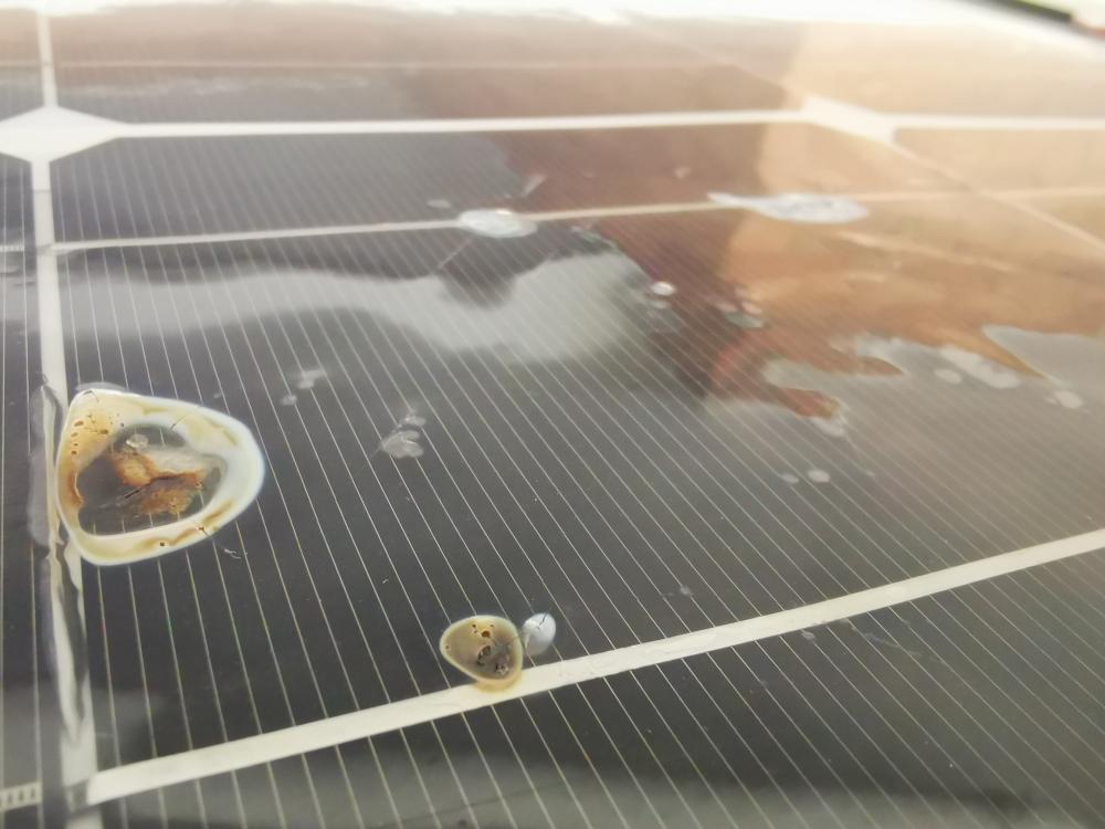

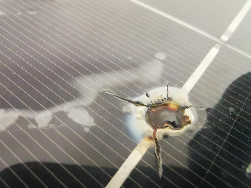

    Hola buenas tardes,hace ya algunos meses me dirigí a vosotros con respecto a la instalación de una segunda Placa Solar en mi camper ,(sobre febrero del 22) me recomendasteis instalarla en serie ,en vez de paralelo,y la verdad es que se notó y no poco.
    Resulta, que antes de ayer,y con motivo de unas reparaciones en la fachada de la urba tenía que poner plásticos para tapar la furgo,al subirme en la escalera creí que eran cacas de paloma en la placa nueva,y no,resulta que estaba quemada. ¿A que puede ser debido? ¿Puede ser cuestiones de calidad?
    Chamuscada-img_20230115_095629.jpgChamuscada-img_20230115_095640.jpgChamuscada-img_20230115_095648.jpg

    Tiene toda la pinta.
    Mira de tirar de la garantía donde la compraste.

    Parecen microimpactos, basura espacial o a saber...

    Hola, parece consecuencia de puntos calientes, probablemente por mala calidad de la placa aunque podría darse por otros motivos.

    Puntos calientes casi al 100 por ciento. Tuve unas isofoton y les pasó lo mismo.

    Parecen del tipo "semi rigidas", llevan tedlar transparente en lugar de cristal.

    Yo he tenido placas en autocaravana horizontales y no les pasa nada, si como las tienes tu por abajo ventilan.
    Eso es fallo del panel, tramita la garantía. Si hubieran estado pegadas sin ventilacion por abajo aún... pero así con hueco no.
    Para 2 o 3 placas que pones en autocaravana (por espacio) lo mejor es ir a marcas buenas. Cuando te la cambien, si te ponen la misma marca, no la instales. Mejor la vendes o la regalas.
