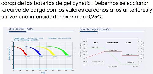

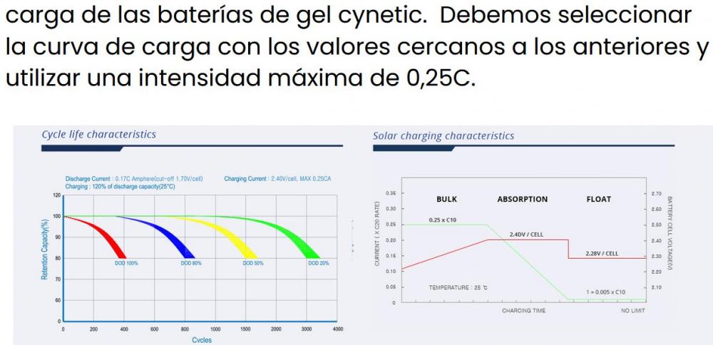

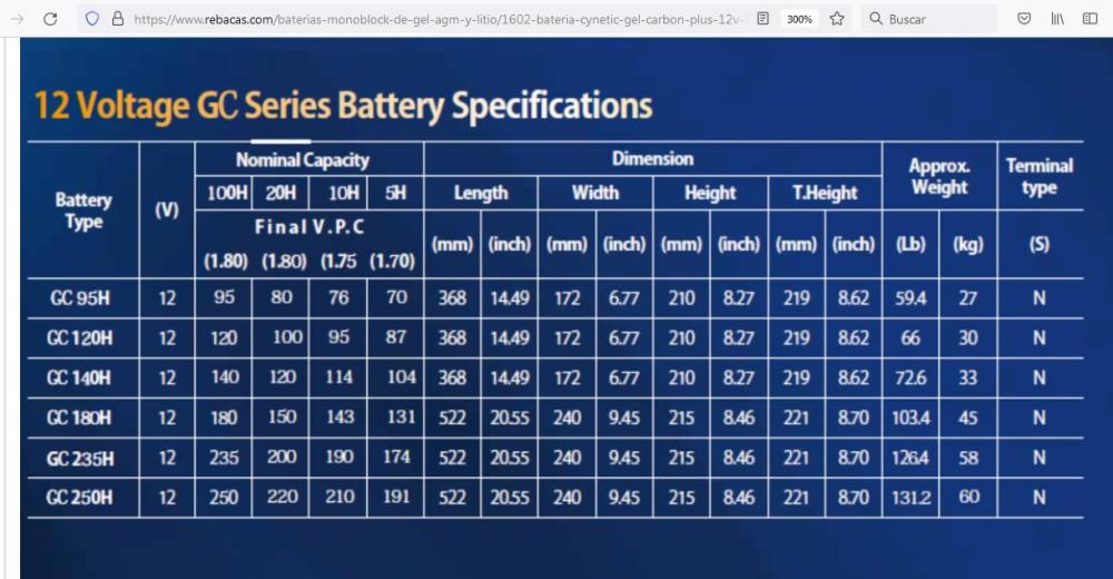

    Aqui muestro las caracteristicas de esta bateria

    Genial, gracias por los aportes.
    Entonces definitivamente bajaré la intensidad de carga y de paso cambiaré el fusible de 80A que tenia por uno igual de 50 o 60.
