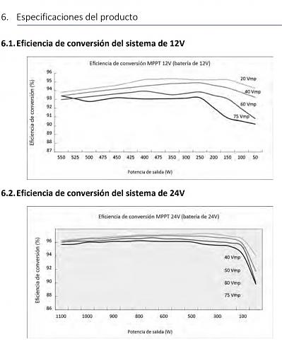

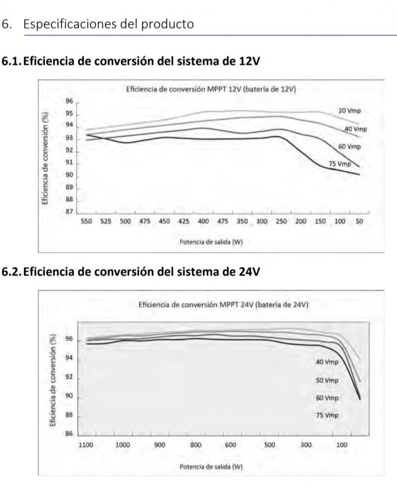

    Buenas te paso captura del manual del mío. Una imagen vale más que mil palabras. Cuanto más te alejas del voltaje objetivo desde un voltaje mayor, peor eficiencia. Esas curvas son sagradas si el fabricante es decente. Seguro que están en la documentación.
    Feliz noche de reyes.
    Que es mas recomendable, paneles en serie o paralelo.-img_20230105_235301.jpg
    Enviado desde mi M2102J20SG mediante Tapatalk
