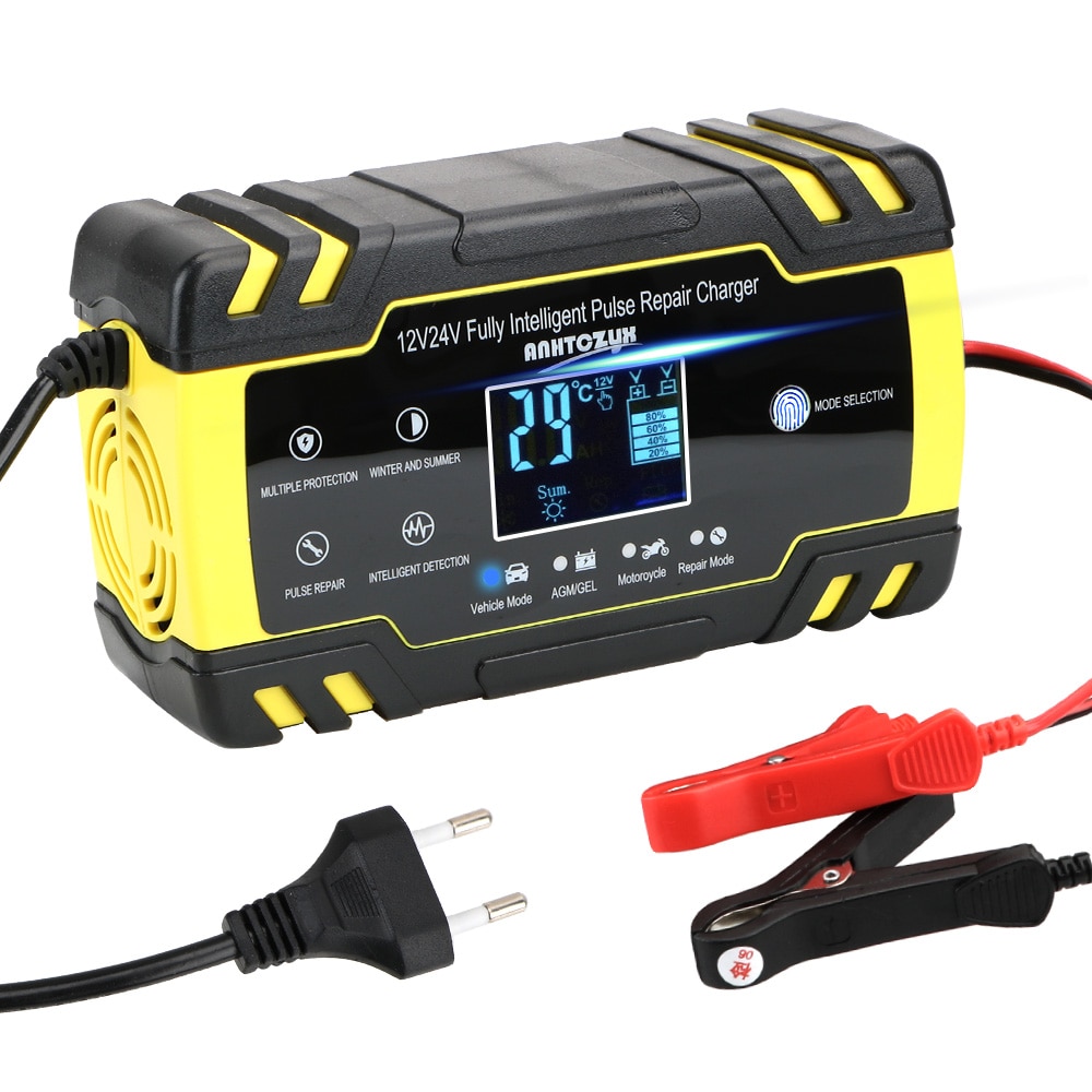

    pienso que no funcionara, y si son como las fuentes chinorris de los portatiles, son mala calidad
    mira las de este tipo, son por impulsos y algunas son para litio
    Cuestiones buscando soluciones a Generador con Sistema AVR que a los inversores hibridos no les gusta-hb46680fd4a1e4c61baf9970343d15d8af.jpg
    las hay de litio y mas v
