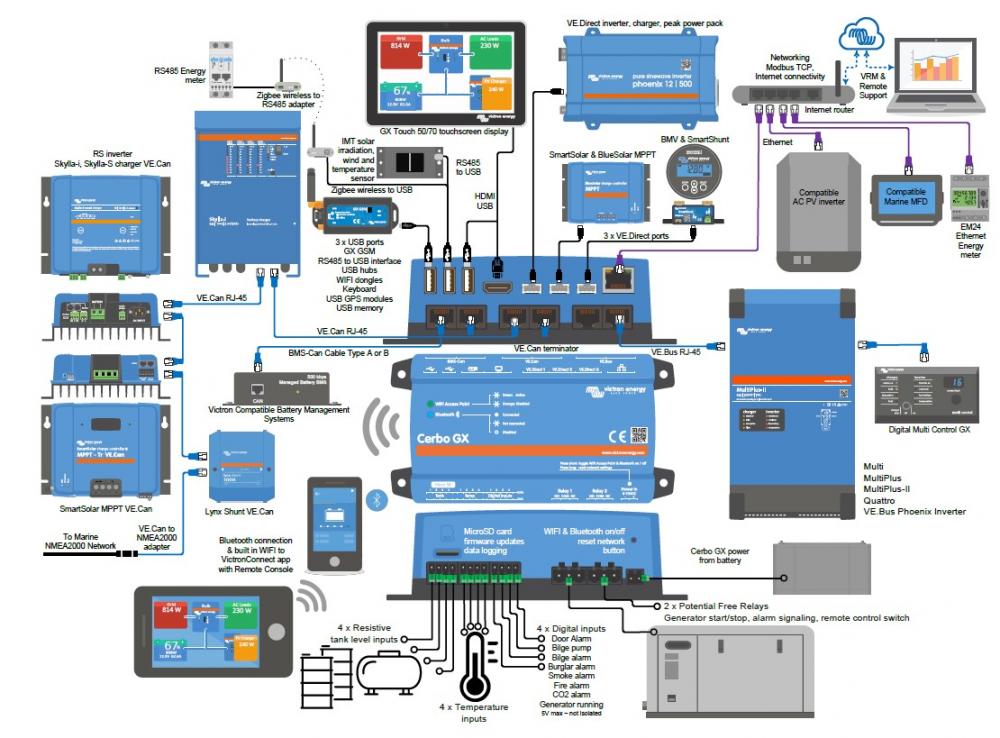

    Buenos días, debo conectar un smart meter "Chint DDSU666-D 80A 1Ph" a un Victron Cerbo GX.
    Del contador deben salir dos cables y no tiene complicación, el protocolo usado és el RS485, según el manual parece que se deberían grimpar los cables a un conector RJ45 en los pines 7 i 8, pero si miro el manual del Cerbo GX parece que las comunicaciones mediante este protocolo deberían hacerse mediante un terminal USB, (en este los cables de datos son los dos centrales, aunque no sé como se deberían conectar en este caso).
    Ahora mi duda és:
    Que terminal debo usar y como debo conectar los dos cables?
    Si tengo que usar el RJ 45 dónde lo conecto en el Cerbo, en el terminal BMS-Can, el VE. Can o el VE. Bus?
    Voy a hacer AC Coupling con un inversor Solax, puedo conectar el smart meter a la vez al Cerbo y al Solax?
    Adjunto los manuales del meter i del Cerbo y una foto del conexionado del Cerbo.
    A ver si alguno de los cracks que habitais en este foro me puede iluminar.
