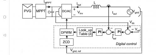

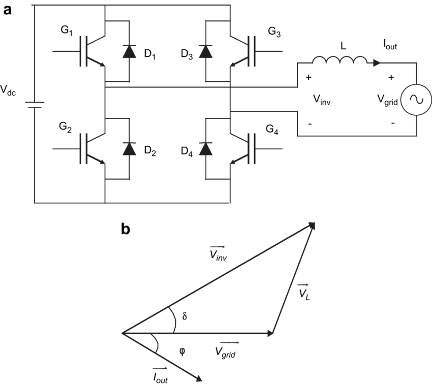

    Cita Iniciado por Ñañe Ver mensaje
    Gracias Solfitos por la aclaración pero por eso digo que en el caso más desfavorable que se puede dar, las destructivas, actuarían las protecciones; bien las propias del inversor como las de la propia de la instalación y supongo que ha de ser la protección de sobretensión permanente la que ha de cortar.
    El sobretensiones no actuaría y las protecciones de sobreintensidad son lentas y de alta intensidad nominal comparada con la intensidad de entrada necesaria para quemar la salida del inversor.<br>

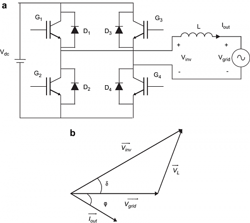

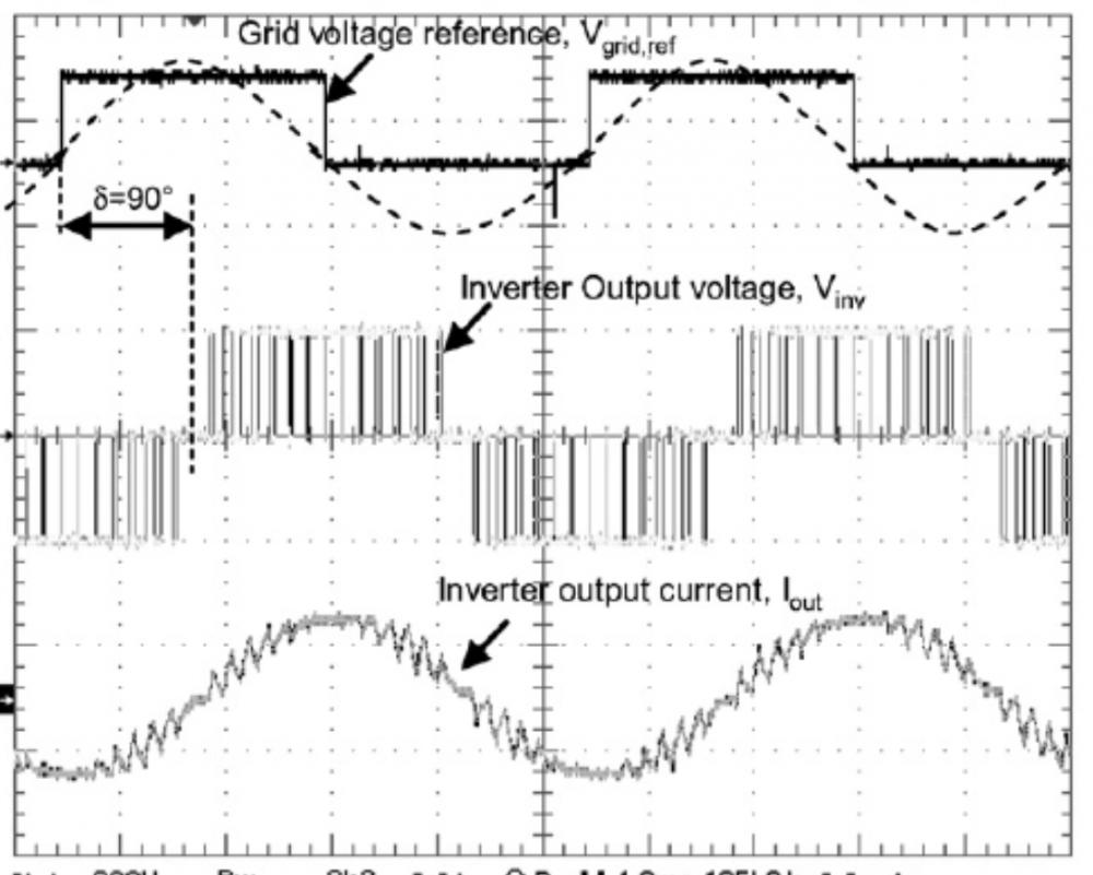

    Hay una suma de fasores, Vinv y Vgrid. Si no existe una sincronización para poder controlar el fasor Iout, que es proporcional a la potencia, lo normal es que entre potencia al inversor y lo queme.
    Una pregunta un poco rara... Sobre conectar la corriente que sale del inversor con la de la red-single-phase-inverter-connected-grid-inverter-model-b-phase-diagram-v.png

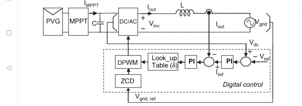

    Con el circuito de control asociado a la sincronización se controla que la potencia sea de salida o cercana a vertido cero según interese. Normalmente se necesita que el módulo del fasor Vinv sea mayor que Vgrid, por eso a veces los inversores dan un error de tensión alta cuando intentan verter mucha potencia y la línea de red tiene algún problema de cableado o impedancia
    Una pregunta un poco rara... Sobre conectar la corriente que sale del inversor con la de la red-screenshot_2022-12-28-08-09-07-36_40deb401b9ffe8e1df2f1cc5ba480b12.jpg
    Una pregunta un poco rara... Sobre conectar la corriente que sale del inversor con la de la red-screenshot_2022-12-28-08-10-35-23_40deb401b9ffe8e1df2f1cc5ba480b12.jpg

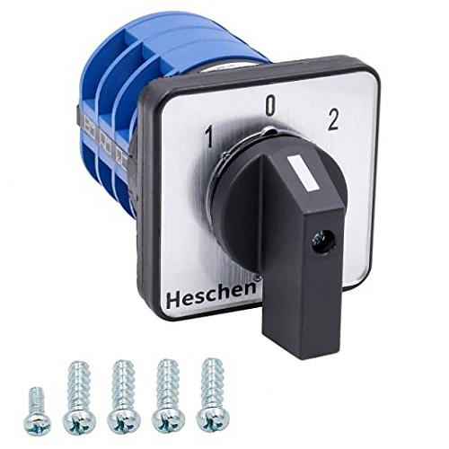

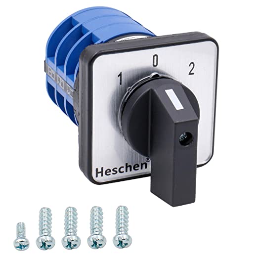

    Conmutador de transferencia automático.Si no hay demasiadas cargas, funciona bastante bien.
    Por ejemplo, hay otros.
    https://www.amazon.es/dp/B094RB8R32/ref=cm_sw_r_mwn_dp_XK7Z5N9GPTV54QV2K3R9

    Lo de usar ese conmutador 1 - 0 - 2 es para seleccionar de donde te quieres alimentar pues al hacer la conmutacion al pasar por - 0 - es imposible que las dos entradas de 220Vca se junten, utilizando un enchufe tambien controlas tu queno se junten.

    Predeterminado Re: Una pregunta un poco rara... Sobre conectar la corriente que sale del inversor con la de la red
    Yo tengo ese modelo exactamente.
    Comprado algo más barato en aliexpress, pero tardando más en llegar claro.
    Lo que no entiendo bien es ¿Que modelo de inversor y que conexiones tienes para que en el inversor no haya un AC IN al que enchufar del vecino???
    Si no tienes ganas de explicarlo, el aparato este funciona bmuy bien .
    Pones la entrada solar en A y la del vecino en B. Cuando no tnegas entrada solar, el aparato selecciona la entrada del B (vecino) para alimentar. Pero no sé que va a alimentar, si el inversor o las cargas directamente.

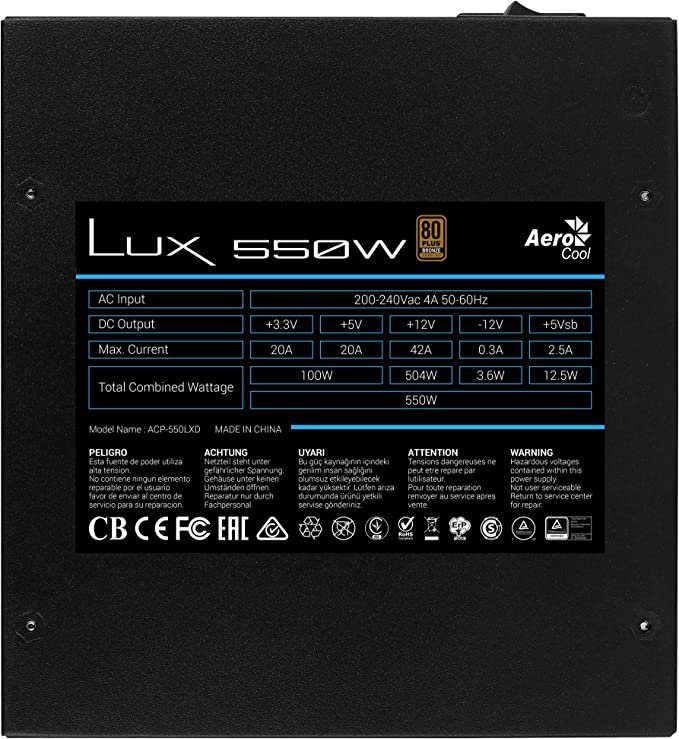

    Por falta de capital y tiempo no he probado un experimento raro, poner 4 fuentes de pc de 500Watios, que dan unos 40 amperios a 12V, o sea, que puestas en serie y con un pequeño circuito, podrian dar 54,2Voltios a unos 40 amperios, pero es un invento demasiado raro, las fuentes podrian fallar me imagino, pero seria una solucion barata, pues hay fuentes de 500 watios como esta:
    https://www.amazon.es/gp/product/B08...VPFBWXBL&psc=1
    Una pregunta un poco rara... Sobre conectar la corriente que sale del inversor con la de la red-fuentedealimentacionpc500waerocool.jpg
    35 euros x 4 = 140 euros
    Podria funcionar, eso si, hay que cruzar 2 patas de un integrado para que la fuente de los 40 amperios... Es una chapuza, pero me habria ahorrado unos 400 euros... Pero bueno, perdidas de energia por varios aparatos, muchos aparatos que pueden estropearse, mucho lio, y no es seguro que funcionara...

    Si has comparado un inverter es lo mejor que podias hacer, la ota opcion hubiera sido utilizar un cargador 'industrial' para la tension de tu bateria:-
    Montar fuentes de alimentacion en paralelo para alcanzar intensidades de carga mayores en la myoria de los casos pueden dar otros inconvenientes pudiendo ser una perdida de dinero, con un generador inverter no debes tener ningun problema y el motor que usa es un buen motor.
    JaimeReynolds está desconectado Forero Junior
    ene 2023
    4
    La desgracia es que ni los vendedores de inversores avisan en su ficha tecnica que el inversor necesita un generador inverter, ni los vendedores de generadores con sistema AVR avisan en su ficha tecnica que no sirven para ciertos aparatos como inversores hibridos y electrodomesticos inverter...
    El mundo se ha convertido para mi - opinion particular - en una cueva de ladrones, pues que les costaba añadir una simple frase??? NADA!!! Pero asi venden mas, con engaños o falta de informacion...
