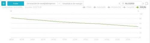

    Creo que yo estoy en la misma situación, yo tengo 3 Dyness B4850 con invrsor Goodwe y la indicación de SOC de las baterías oscila demasiado, por eso creo que puede ser la misma situación que lo que comentas.
    En la foto 1 se ve la linea desigual Baterías dyness carga desigual-foto-1.jpg

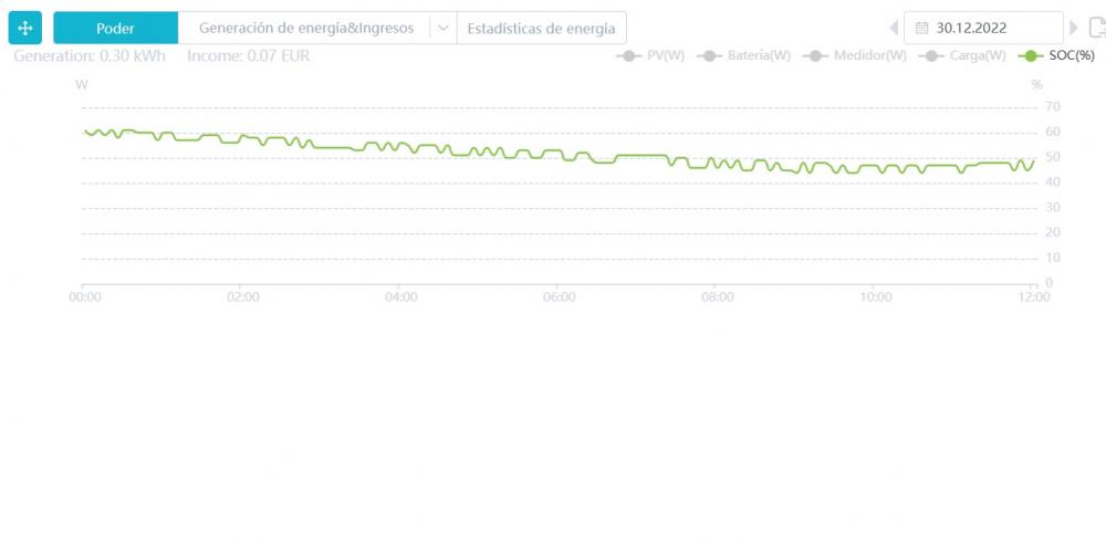

    He observado que cuando las cargo hasta el 100% la linea es normal, como la Foto 2 Baterías dyness carga desigual-foto-2.jpg
    Has notado un comportamiento similar o es otra cosa?
