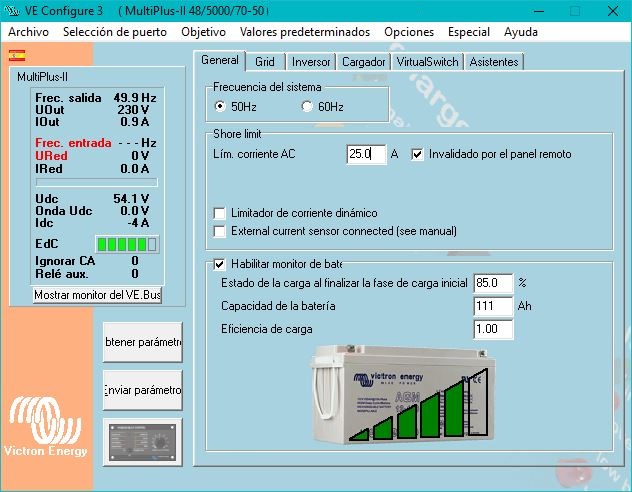

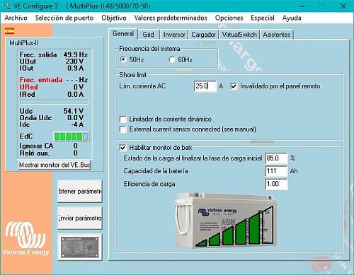

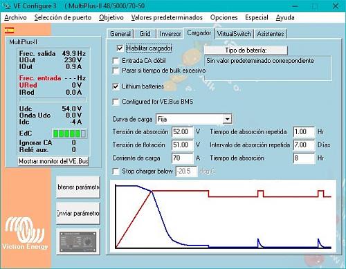

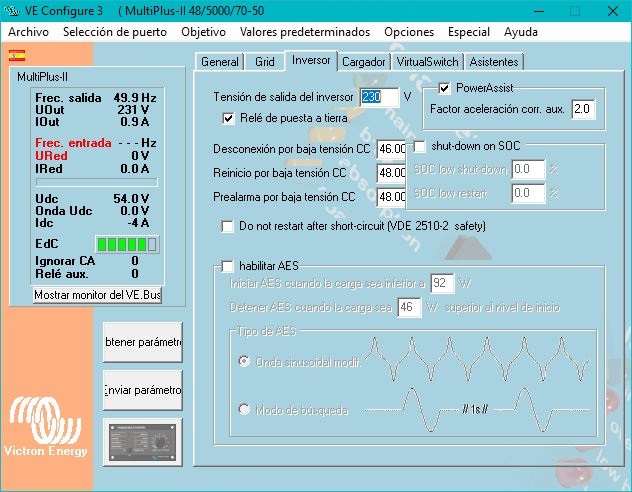

    He conseguido el cable MK3-USB para poder configurar el inversor desde el PC mediante el programa VE Configure y adjunto unos pantallazos de las pestañas importantes.
    ¿Está bien configurado este inversor Victron con estas baterías de litio?-1.-general.jpg
    Aquí no se muy bien que es "Habilitar monitor de batería". ¿Cuando tiene que estar habilitado o deshabilitado? ¿Y el estado de carga inicial, 85% está bien? Lo que creo que está mal es la capacidad de la batería, si son baterías de 48v y 5.12Kw, sería 106Ah (Según el manual 100Ah nominales= ¿Correcto? Pero al tener 3 en paralelo debería ser 300Ah en lugar de 111Ah como han puesto ¿Verdad?
    ¿Está bien configurado este inversor Victron con estas baterías de litio?-3.-inversor.jpg
    Aquí el voltaje de desconexión por baja tensión ¿Cómo lo véis? Según el manual debería ser 48v o 20% SOC. Me ha llegado a ocurrir una vez la desconexión por baja tensión y el inversor aguantó hasta el 12% del SOC de la batería, lo cual siendo litio se que no es lo ideal, aunque con la malísima climatología que hemos tenido estos dos últimos meses.... ¿Os parece demasiado malo esos 46v?
    ¿Para los que tengáis un Victron, se ahorra mucho consumo activando el AES? Siempre tengo un consumo en standby de la casa entorno a 40w.

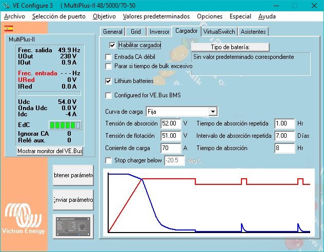

    ¿Está bien configurado este inversor Victron con estas baterías de litio?-4.-cargador.jpg
    Y la pestaña más importante. ¿Qué tal véis esos valores? Según el manual batería esos valores no son correctos. ¿Y los tiempos e intervalos de absorción os parece bien?

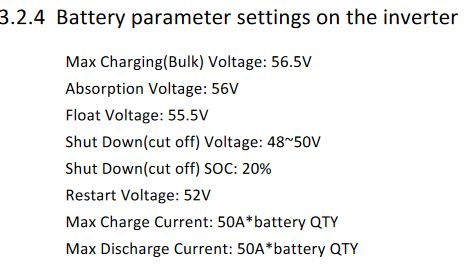

    Estos son lo valores que recomienda el manual de la batería.

    El Victron está mal configurado, es lógico que no se te carguen bien las baterías, yo tengo el mismo, con ve configure, en cargador, en tipo de batería pones lifepo4, después en flotación y absorción pones lo que pone en tus baterías, lo demás lo dejas igual, en la primera pantalla, donde sale el dibujo de la batería, ponés 300ah, que es tu capacidad, 85%,puede estar bien, si te sale 95%lo puedes dejar así.
    El mppt si lo tienes conectado al GX via cable ve direc va a ser controlado por el Victron con lo que has puesto, si no lo tienes conectado lo vas a tener que poner los mismos parámetros, eso se hace vía bluetooth o mediante la app Victron conect.
    En todo caso le pondría esos parámetros este conectado o no.
    Si te desaparece el mppt en Victron conect, apagando y volviendo a encenderlo debería volver a aparecer.
    Yo no tengo esas baterías, tengo lifepo4 Alibaba y hay un poco de diferencia en los parámetros, pero tú tienes los parámetros de tus baterías y esos son los que tienes que poner.

    Al no tratarse de un hibrido tienes que configurar tanto el inversor como el regulador, en inversor en lo referente a tensiones de desconexion y referente a los valores de carga que te aparecen en la configuracion del inversor al ser un inversor/cargador son valores para CUANDO CARGA DESDE RED o GRUPO, los valores de carga desde las placas solares se configuran en el regulador.
    Las tensiones de carga pones las mismas tanto en el inversor como en el reglador 56.5, 56 y 55v
    Los valores de tension de desconexion solo las puedes poner en el inversor: corte por tension baja 48 - 50V luego los 46V de que hablas es muy bajo ( 48-50), y el rearranque despues de recuperar tension a 52V, el regulador no tiene nada que ver con desconectar.
    La opcion AES ahorra muy poco y en relacion a la capacidad de tu bateria es despeciable, mejor la desabilitas.

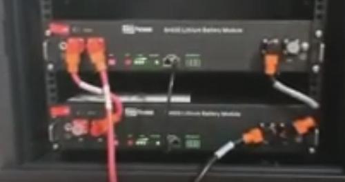

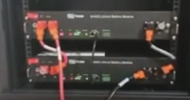

    Lo primero que tendrias que mirar es el cableado desde el inversor a las baterias, un cable tiene que ir a la primera bateria y el otro a la ultima, con esto minimizas los desquilibrios en las descargas, y para evitarlos en la carga tienes que conectar la salida del regulador a la entrada de bateria del inversor con esto aprovecha la misma interconexion de baterias y el posible desequilibrio en carga disminuye.
    Las baterias tendrias que igualarlas en tension entre ellas, hay varios hilos al respecto y una vez igualadas cablearlas hacia el inversor como te he indicado.
    Esperemos que algun forero nos pueda indicar estos hilos hilos pero si no tendrias que llamar al vendedor de 'Dyness' y que te indique como igualarlas.
    mira esto por si te pudiera ayudar pes para bateria B4850 B48100 ... : https://s3.amazonaws.com/bsalemarket...4DYNESSVICTRON
    en esta capturaa puede ver como se conectan al inversor, el cable + rojo la primera y el - negro a la ultima
