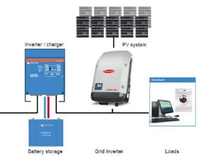

    2.285
    Predeterminado Re: AC coupling en aislada?
    tienes que entender bien el funcionamiento en aislada, un 'inversor de red' (Fronius, Huawei, Ingeteam …) necesita acoplarse a una red estable en frecuencia que toma como referencia, en aislada no tenemos red de referencica se suple con uninversor estable, en tu caso un Victron, que admita conectar un inversor de red en su salida, el 'inversor de red' adelanta o retrasa un poco la 'fase' de su enda de salida con respecto al Victron de manera que entre ambos asumen las cargas, sin sol todo lo asumirá el Victron. Por eso te indica 'briko' en #3 " poniendo el inversor de red en AC OUT del multiplus", y que de dia la potencia disponible es la del multiplus mas la que pueda dar el 'inversor de red' segun la produccion solar que sus placas esten captando.
    te anexo una captura de pantalla, el Victron tambien tendria sus placas que en ests captura no se representan, el victron trabajaria como un inversor de aislada con sus placas y bateria y en su 'salida AC' tendra conectadasl as cargas asi como al 'inversor de red' con sus correspondientes placas.
    Nombre:  screenhunter2011.jpg
Visitas: 2517
Tamaño: 14,0 KB

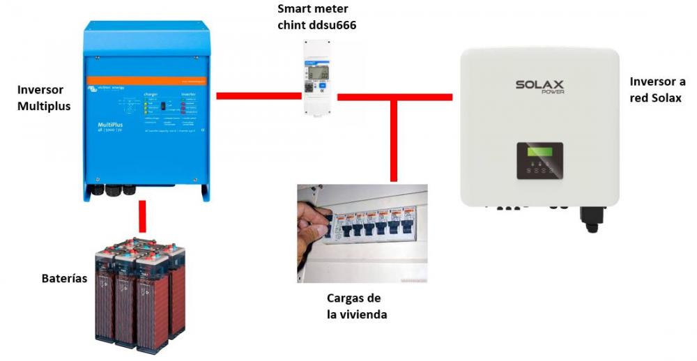

    Aún estoy en el proyecto, y me he encontrado que al adquirir el Solax también traía el Smart meter Chint DDSU666-D que sirve para inyección cero y se me ha planteado una cuestión, en principio en las AC Coupling se utiliza la frecuencia de red para comunicarse el Victron con el Solax, de manera que el Victron va subiendo la frecuencia hasta los 53 Hz conforme las baterías se van cargando y el Solax va reduciendo la producción hasta pararse si es necesario, este sistema tiene una parte que no me convence mucho que es si la subida de frecuencia puede acabar produciendo daños en los aparatos eléctricos/electrónicos de la casa.
    Así que se me ha ocurrido que igual se podría usar el Chint en modo vertido cero para que sea él quien regule el Solax en lugar del Victron, de manera que no haya subidas de frecuencia en la red.
    Soy consciente que usando este sistema el Solax no cargaría las baterías, pero como estoy haciendo una ampliación y ya dispongo de la parte DC Coupling con sus paneles solares y regulador correspondiente y esta me da lo suficiente como para cargar las baterías al 100% durante el día y recuperar lo que gasté por la noche, no creo que fuera ningún problema, como mucho puede que me tocara desconectar el vertido cero en el Chint algunos días de invierno y dejar que el Victron maneje el cotarro.
    Como lo veis?
    Creéis que funcionaría o es una idea descabellada?
    La verdad es que no he conseguido encontrar nadie que lo haya hecho (o al menos que lo haya compartido por internet).
    Adjunto un esquema sencillito y simplificado de lo que tengo en mente.
    Pedro Pablo está desconectado Forero
    feb 2021
    Sevilla
    33
    En primer lugar, no creo que el aumento de frecuencia llega a romper nada pero si a funcionar de forma incorrecta, sobretodo las protecciones de alimentación incorrecta de algunos electrodomésticos y la cuestión de relojes y temporizadores que van más rápido.
    Tu idea no me parece descabellada pero victron es muy delicado y tienes que configurarlo indicándole que tienes un inversor de red a la salida y seguidamente configurar las frecuencias que usará para controlarlo. Lo que quiero decir, es que si le dices que hay un inversor, tienes que meterle las frecuencias y si le dices que no tiene y tiene....en fin, lo mismo ocurre una desgracia.
    Si tienes tensión de red, aunque no viertas, el victron no se comunica por frecuencia con el fronius (en mi caso), sino por el cable de comunicación y no hay estos problemas. La verdad es que no entiendo por qué no lo hace siempre así.
    Kyuketsuki está desconectado Forero
    feb 2016
    Vinarós
    77
    Llevas razón en que Victron es muy tiquismiquis, por ejemplo al multiplus no le gusta cualquier generador y a veces no carga si la onda no és lo suficientemente buena.
    Quería poner un Fronius però no los hay hasta abril o mayo.
    Crees que sería posible engañar al Multiplus poniéndole unas frecuencias muy bajas?
    Por ejemplo empezar a reducir a 50,01 en lugar de 50,20, reducir al mínimo a 50,03 en lugar de 52,70 y desconectar el inversor a 50,05 en lugar de 53,00 Hz?
    Con este rango no debería tener ningún problema con los electrodomésticos.
    Si no configuro el Solax, este no hará caso del multiplus y seguirá funcionando mientras haya cargas, haciendo caso del smart meter y no del Victron, no?
    Lo que no sé, és como se tomara el multiplus el hecho de que aún que mandó la orden de parar al Solax,vía frecuencias, detecte que este no paró.
    La verdad es que si el invento funciona sería muy bueno para las baterías, que son la parte más cara de la instalación, de manera que solo funcionarían por la noche y se pasarían casi todo el día en flotación, sin contar que la carga dura de trabajo la llevaría el Solax y no el Victron, que con la diferencia de precio que se llevan no és lo mismo tener que cambiar uno que el otro...
    murcia
    4.421
    Suponiendo que la pareja Solax y DDSU666 hacen su oficio (vertido cero), el Victron quedaria estable a su frequencia (50Hz).
    Es una pena de no aprovechar de la potencia excedentaria para cargar la bateria, pero si la parte DC/DC es suficiente (placas + regulador) , teoricamente tendria que foncionar ya que el solax no tendria que producir mas que el consumo AC (casa).
    La unica forma de comprobarlo, seria ponerlo en practica.
    feb 2016
    Vinarós
    77
    Aún me faltan las placas nuevas, que van tardando en llegar, cuando lo instale ya iré contando.
    La verdad és que con la parte Dc/Dc, si solo la utilizo para cargar lo que gasto por la noche, va a ir sobrada para ponerlas al 100% cada día, y como vivo en el campo no tengo demasiado problema para malgastar la energía de más.
    feb 2021
    Sevilla
    33
    Lo que dice Briko parece lógico, el meter reduciría la potencia del solax, aunque no veo cómo se podría configurar ya que victron necesita saber que hay un inversor a la salida para sincronizar y como te digo tienes que meter las frecuencias sí o sí (si no recuerdo mal). En referencia al tema que comentas de las frecuencias, date cuenta que es un protocolo de comunicación donde intervienen dos; el inversor de red y el cargador. Las frecuencias son configurables (no es cuestión de engañar) pero tienes que tener en cuenta que el inversor de red las entienda. Creo que el solax hay que configurarlo como si estuvieras en Nueva Zelanda. Si utilizas este protocolo en el solax, debes ir a la par en el Victron.
    feb 2016
    Vinarós
    77
    Mi idea es configurar el Multiplus diciéndole que si que tengo el Solax, lo único sería que le pondría unas frecuencias muy parecidas y cercanas a los 50Hz, entiendo que el Multiplus cambiaría la frecuencia pero al ser tan parecidas no afectarían a los electrodomésticos, el problema es que al ser tan parecidas estoy seguro que habría problemas en el funcionamiento del Solax.
    En cuanto al Solax no lo configuraría para que se entendiese con el Victron, si no con el Smart Meter, de manera que no haría caso de las ordenes del Multiplus si no de las del Smart Meter.
    Esa es la teoría, luego habría que ver si funciona.
    feb 2016
    Vinarós
    77
    Bueno, he tardado un poco, pero voy a compartir mis experiencias.
    Finalmente instalé el equipo como la foto adjunta, y por el momento parece que va bien (llevo un mes largo)
    Por ahora el sistema lo controlo con el Smart meter y no por frecuencias.
    Ventajas de hacerlo de esta forma:
    1, Tú decides en todo momento la cantidad de Watts que entregas al Multiplus a través de la app de Solax, yo por ejemplo lo tengo configurado por defecto a 40W, que es lo que he calculado que me gasta el sistema, si veo que un día está nublado igual le pongo que inyecte más para cargar las baterías más rápido.
    2, No hay cambios de frecuencia que puedan afectar teóricamente a algún aparato sensible, (por ejemplo, mi lavadora fallaba a 52hz)
    3, El Multiplus se pasa la mayor parte del día vagueando, sin inyectar nada, ya que la electricidad la genera el Solax, espero que esto redunde en una mayor vida útil del inversor, aunque sea a costa de la del Solax, pero claro no cuesta lo mismo cambiar un Victron que un Solax…
    4, No hace falta trastear ni configurar el Multiplus para nada, con lo que si no tienes el cable MK3 puedes tener AC Coupling tranquilamente.
    5, El Solax nunca se apaga de día ya que siempre hay algún consumo en casa, por pequeño que sea, por frecuencia a mi me da error cuando sube, se para y tarda un buen rato en encenderse otra vez.
    6, En teoría te podrías saltar la regla del 1:1 de potencia respecto al Victron, ya que puedes configurar al Smart meter para que solo permita pasar lo que puede admitir, es cierto que el Solax no es instantáneo en bajar la potencia, pero tendrías que tener algo consumiendo a más de lo que admite el Victron y desconectarlo de repente, solo en ese momento que tarde en adaptarse podría haber sobrecarga, pero sería muy corta y yo no la he visto en mi instalación.
    Como inconveniente solo encuentro uno:
    1, La instalación no va sola al 100% si quieres que el Solax cargue las baterías tienes que aumentar la potencia que puede inyectar al Multiplus i estar al loro de cortarla cuando ya estén en absorción.
    En mi caso no es demasiado problema porque la parte DC Coupling ya estaba bien dimensionada, y sin el AC Coupling ya se cargan al 100% las baterías cada día, pero si no es el caso toca estar al tanto del móvil para ir variando el valor que permites inyectar.
    Actualmente no tengo demasiado tiempo y no he podido trastear con el control por frecuencia, para configurar el Victron no hay demasiado problema, pero el Solax parece que no acaba de responder como a mí me gustaría.
    La verdad es que viniendo del mundo Victron Solax se hace bastante limitado, no guarda históricos con lo cual si quiere ver como va la instalación tienes que estar ahí al lado enganchado al inversor y eso requiere mucho tiempo y estar en el momento que se tiene que estar, a mi en ese aspecto me ha desilusionado mucho, a parte los manuales son bastante pésimos, y las lecturas de la app no son instantáneas (por eso hay que estar al lado del cacharrito) pero claro tampoco se le pueden pedir peras al olmo.

    Por si te sirve de ayuda, yo tengo un ainstalacion parecida a la que propones (dos victron múltiplus II 5000 en paralelo, un fronius 8kw, 14 paneles de 460w y 24 vasos plomo 1000A,) conectada a red, pero sin usarla... El único fallo que noto es que cuando el BMV me dice que está en carga el sistema entre 100w y 400w me hace parpadear las bombillas, en cuanto pasas de +400w se quita el parpadeo. Otro problemilla que veo es que tiende a sobrecargar un poco las baterías (las he llegado a ver a 1,25 de densidad
