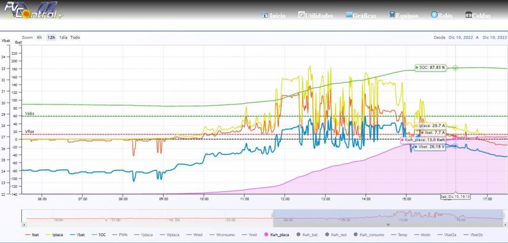

    Mi opinión para saber realmente lo que pasa y poder actuar con datos es la misma que he puesto en este hilo
    https://www.solarweb.net/forosolar/f...tml#post455908
    El tener por ejemplo una gráfica diaria de carga de este tipo es muy útil para ver la realidad de lo que ocurre
