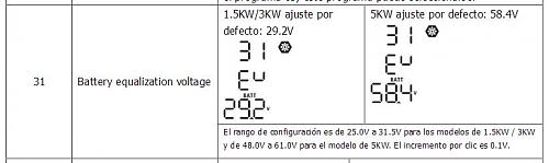

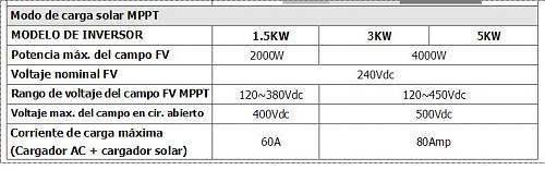

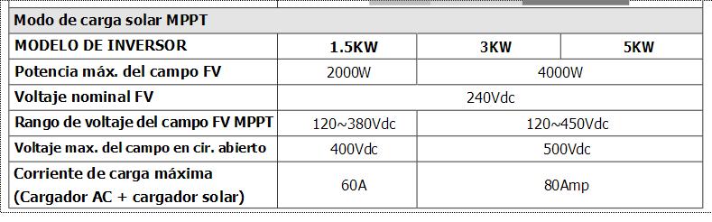

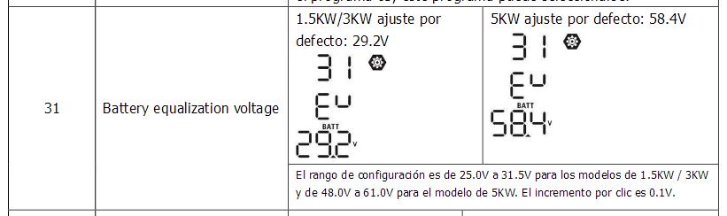

    No indicas que tipo de bateria tienes, ese equipo da una tension maxima de Ecualizacion de 61V algo baja par segun que tipo de bateria; tampoco indicas cuantas placas vas a poner, el rango de trabajo de su regulador es 120 - 450V con lo que para arrancar la carga necesitara unos 150V en placa.
    AÑADO, siendo una bateria Ion-Litio de ~44.2v y la tension maxima de carga del Omega es de 61V no tendras problemas para configurar la tension de flotacion y absorcion, dado que estas baterias no se ecualizan.
