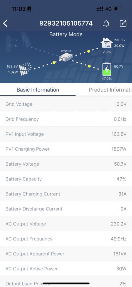

    Gracias por responder, pero no me salen las cuentas... quiero decir, ok que la formula Watios= voltaje x intensidad PERO parece ser que mi inversor esta formula no la tiene muy clara.
    Os hago un ejemplo con la captura de pantalla, hecha hoy mismo: paneles produciendo 1,8 kW, consumo de la vivienda casi nulo (30 W) y carga de las baterías 31 A...

    Al cargar las baterias desde los paneles, el inversor te está mostrando el amperaje de entrada a las baterias, que es 31A y el voltaje de las baterias, que están a 50,7V. Vamos, que unos 1500W de carga de las baterias.

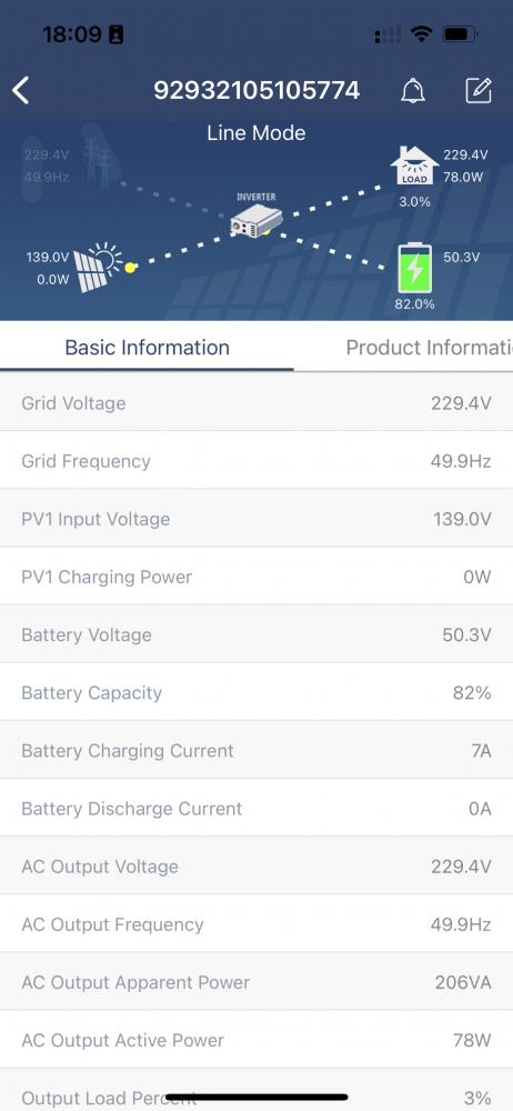

    Vale gracias��!! ¿Pero con el generador tengo que hacer el mismo calculo? Pongo otra captura de pantalla de ejemplo.
    Aquí el generador estaba configurado con carga máxima a 10A y concretamente estaba cargando 7A. Para saber los W que el generador estaba entregando tendría que multiplicar 7A x 50.3V?

    En la carga de baterías, siempre se tienen en cuenta las caracteristicas de la batería, que en este caso es un sistema de 48V. El amperaje de entrada a la batería que se muestra es en Corriente Continua y siempre vendrá en forma del voltaje de la batería. Aunque en las anteriores respuestas se ha mencionado que esos 10A equivalen a la Corriente Alterna del generador, que es de 230V, yo creo que se refiere a la carga de la batería y que en ese caso: 10A x 50V = 500W y 20A x 50V =1000W lo cual entraría dentro de los parámetros de los cargadores de baterias.

    Muchas gracias, ahora lo tengo todo claro.
