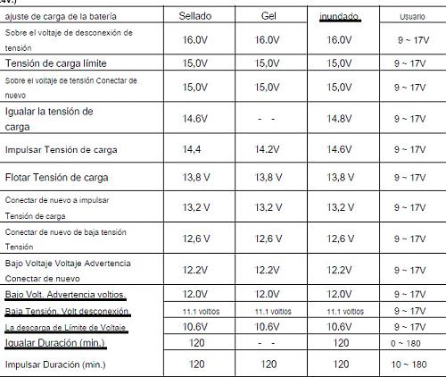

    Predeterminado Como configurar epever 30 A para regular profundidad de descarga
    El problema es el siguiente :
    Tengo un Epever de 30 A, placa y una bateía gel de 12V 100Ah 10 hr.
    La cuestion es que no sé como configurar el regulador para que corte a un determinado porcentaje de descarga.
    Es decir que voltajes debo poner en el regulador para cortar al 80, 50, 30 % de descarga de la baretía.

    Predeterminado Re: Como configurar epever 30 A para regular profundidad de descarga
    Vamos a ver si lo aclaro, tengo un panel de 350W, una batería de 100Ah y un regulador de carga Epever 30A tracer 3210A.
    Todos los consumos son a 12 V.
    Está montado en una furgoneta y no necesito inversor.
    Este regulador permite sacar 30A por la salida de cargas (La tipica de la bombillita).
    Mis consumos no superaran nunca esos 30 A.
    El regulador permite configurar Sobre el voltaje de desconexión de
    tensión, Tensión de carga límite, la corriente de carga, flotación, Conectar de nuevo de baja tensión
    Tensión, etc
    La pregunta es que valores en voltios pongo para que corte a una determinada profundidad de descarga?

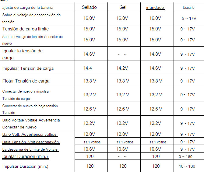

    Indicas que tu bateria es de gel, cuando seleccionas gel, inundado o sellado los parametros son invariables, para solventar esto se selecciona USUARIO y entonces ya te permite modificar el valor entre esos valore de 9 ~ 17V, colocas en cada parametro el valor correspondiente a la tipo gel a excepcion del 'descarga limite en voltios' que puedes ir subiendo poco a poco de esos 11.1 voltios al valor que te han indicado.
    Puede que la captura qque sube en ?Tinerfe sea solo la correspondiente a la salida de bateria, para el ajuste de valores de la salida de carga (los conectores mas a la derecha), tendran una forma mas o menos similar e incluiran ademas seleccion de horario de activacion ddicha salida ...
    Gracias por la ayuda.
    ¿Existe alguna tabla de regefencia voltaje / % de carga?
    ¿Qué parametro de la imagen es el que debo cambiar entrando en la configuración USER?
    Baja tensión volt desconección?
    Y la tensión voltaje de desconexión no debería de cambiarla tb?
    Lo de la tabla me sería de gran utilidad aunque entiendo que puede no ajustarse a la realidad de capacidad de la batería.
    Por ejemplo si quiero que la batería no se descargue más de un 35% ....¿Qué parametros debo poner?
