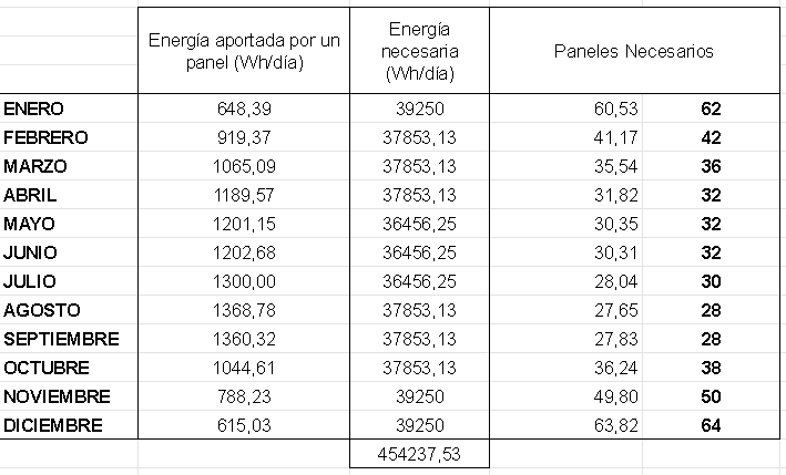

    Predeterminado Dudas dimensionado instalación fotovoltaica aislada con apoyo de generador diesel
    Buenos días,
    Estoy valorando una instalación fotovoltaica aislada de la red con apoyo de un generador Diesel, para satisfacer las demandas energéticas de un negocio.
    He podido realizar los cálculos de las necesidades energéticas y el aporte energético que me daría cada panel solar en dicha ubicación (Adjunto fotografía). El panel solar, elegido ha sido un panel estándar monocristalino, 24V, 256W.
    Para abastecer el 100% del consumo con energía solar fotovoltaica, me sale que en los meses de verano me es suficiente con instalar 30 paneles. No obstante, para el peor de los casos (diciembre, enero), son necesarios 64 paneles para abastecer todo el consumo.
    Llegados a esta situación, es cuando me encuentro con varias dudas:
    ¿Es necesario dimensionar mi instalación para que los paneles fotovoltaicos generen el 100% de la demanda durante todo el año? Si así fuese, la instalación queda totalmente sobredimensionada para los meses de verano.
    ¿Cuánto del consumo debería abastecer con el generador de Diesel?
    ¿Existe alguna normativa que dicte el mínimo de electricidad que se deba generar de fuentes renovables en el caso de instalaciones híbridas?
    ¿Hay alguna normativa que establezca el número de días que debe garantizar el suministro la batería en ausencia de radiación solar?
    Debido a estas dudas, no he sido capaz de poder dimensionar la batería y el inversor. Alguien puede echarme una mano con cómo calcular la capacidad nominal de la batería.
    Muchas gracias

    Una instalación, para que no dé problemas hay que diseñarla haciendo los cálculos para el peor més del año.
    A todos los que vivimos en aislada nos sobra no sólo en verano, sino también muchos días de invierno. O al menos así debería ser para vivir tranquilos. Pero eso no es malo, con una buena gestión de excedentes y una instalación sobredimensionada puedes tener el agua caliente gratis, por ejemplo.
    Cambiar placas por gasoil es vender el coche para comprar gasolina.
    Lo normal es calcular la batería para un mínimo de 3 días. Pero con casi 40kwh de consumo diario eso sale por un pastizal. Ahí tendrás que ver hasta donde llega el presupuesto.
    Un consejo, para instalar tanta potencia en placas yo las buscaría de 400w para arriba. No tendrás que poner tantas

    Una pregunta que puede parecer tonta:
    Pero tienes red actualmente?
    Porque si tienes red, no hace falta "sobredimensionar" la bateria. (es lo que mas cuesta).
    Effectivamente, trae cuenta, para algunos dias malos, connectar la red algunos dias de invierno y no usar grupo.
    Para la bateria, necesitas por lo menos una bateria de 1700Ah 48v C10. Descargandola al 50% para asegurarte una autonomia de 1 solo dia.
    No entiendo la pregunta, pero normativas no hay. Solo el compromiso de pagar una cuota fija en verano, (sin usar).
    En castellano: poner un numero de placas entre el verano y el invierno (47 placas).
    verter a la red los excedentes, en verano, y recuperarlos (parcialmente) en invierno.
    Pero como es lo que interesa a todo el mundo, es cuestion de encontrar la buena comercializadora, que te puede ofrecer el mejor servicio..
