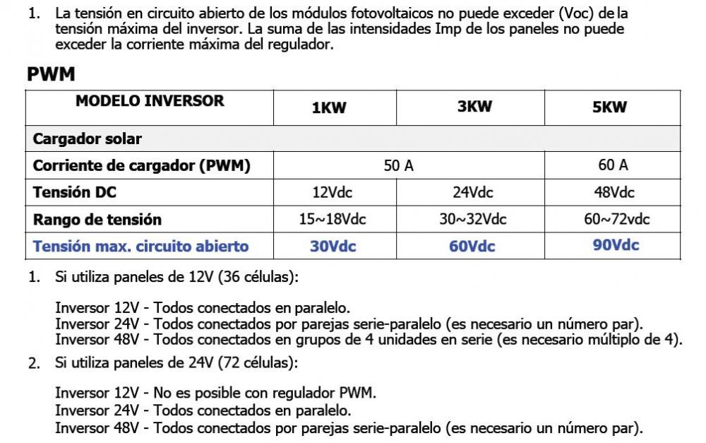

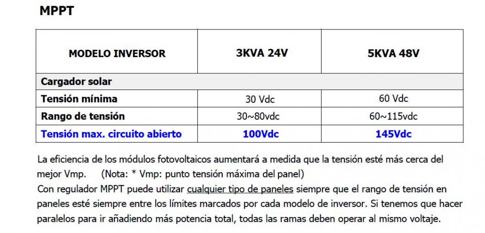

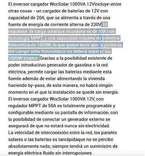

    Predeterminado Re: INSTALACION HIBRIDO 12V
    e adjunto tres capturas sobre las caracteristicas de ese hibrido, teniendo en cuenta que se fabrica con regulador PWM y con MPPT.
    Si el del tuyo es MPPT, lo dice bien claro, maximo campo solar de 1000W de placas, y con una tension maxima en vacio (Voc) de 100V por lo quqe la opcion a instalar seria la primera dos paneles en serie de 540W (1080Wp que si aceptaria sin problemas), 37.78Voc ( 75.56Voc que en invierno con frio subirá su tension sin llegar a los 100V)
    con la otra opcion 460W y 50.01Voc consigues menos potencia (920Wp) y te pasas en el Voc, este valor es a temperatura de la placa de 25ºC y con temperatura mas fria sube, no es recomendable.
