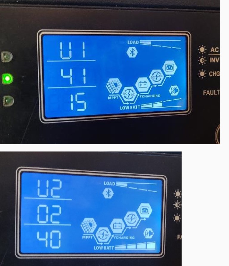

    Si tiene 15 días y no da ningún problema sería interesante saber el firmeware. Y lo del cable puedes ponerlo que no pasa nada. Mira estas son las pantallas donde se ve el firmware. Gracias por tu interésProblema con placas e inversor-captura-pantalla-2022-11-01-180257.jpg

    Predeterminado Re: Problema con placas e inversor
    Nose si sera esto..
    U1 47 00
    U2 102 73
    U3 00 24

    Hola Ander762, podrías poner los 8 primeros números de serie de tu inversor? Aparecen debajo del código de barras.
    De esta manera sabremos la fecha de fabricación de tu inversor y asi sabremos a partir de que fecha actualizaron el firmware U2 a 102 73, ya que con 102 71 creo que no funcionaba la comunicación entre pylontech e inversor.

    El inversor lo compre en bricomart Valladolid y el cable en autosolar y es el cable específico para voltronic para evitar el error.
    Cuando me acerque miro el codigo, que cifra exacta pone mes y año?

    Los 4 primeros no, los siguientes 4.
    De la cifra 5 a la 8.

    La fecha pone 2203
