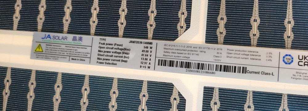

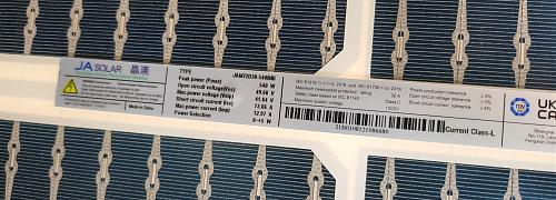

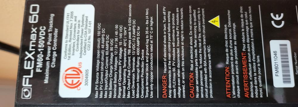

    Buenas a todos y gracias por anticipado tengo dos reguladore que ahora no uso y tengo placas sin instalar, me gustaria saber cuantas les puedo poner a cada uno, gracias Por favor me podei decir cuantas placas le puedo poner a estos reguladores-20221020_122426.jpgPor favor me podei decir cuantas placas le puedo poner a estos reguladores-nl.jpg

    En series de dos máximo, con 3 te pasarías del Voc.
    Y si es sistemas es a 48V de batería, en total entre 4000 y 5000 vatios de panel, unos diez paneles tope.
    Osea, 5 series puestas luego en paralelo, cada serie de dos paneles sumando tensión.
